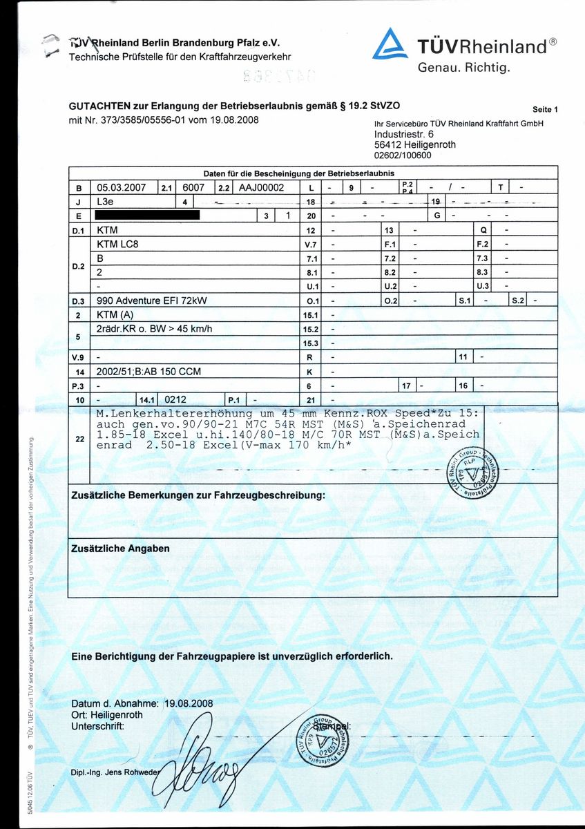

BeitragVerfasst am : Di, 19. Aug 2008, 10:56    Titel: 3-Wetter-TÜV Antworten mit Zitat
3-Wetter-TÜV
7:30 Uhr - SONNE - Irgendwo im Westerwald
TÜV-Ing. weiß dass ich komme und was ich will.
Es folgt die allgemeine Begutachtung meiner Adventure.
Dann sucht er die Größenangaben auf den Felgen, kuckt sich die
montierten MT21 an und sucht den M+S-Hinweis.
Es steht natürlich keiner drauf, war mir vorher klar!
"Da muss ich mal nachsehen" sagt er.
Fünf Minuten später kommt er aufgerödelt und will probefahren.
Für meine S ist er zu klein. No Chance, er kommt mit den Füßen
nicht auf den Boden. "Sowas hab ich ja noch nicht gehabt" sagt er.
Ein Kollege fährt dann Probe. Diesmal klappt's - er hat längere Beine!
Er trägt unaufgefordert die Lenkererhöhung (RoxSpeed), Felgen und
Reifen ein. No Problem!
8:30 Uhr - BEDECKT - Auf der Zulassungesstelle
Ticket ziehen und warten. Ihr kennt das ja.
Eine halbe Stunde später hab ich einen neuen Schein mit
Excel-Felgen und passender Reifengröße in Händen. SUPER.
9:30 Uhr - STURM - Richtung Arbeit
Die ganze Aktion hat mich drei Stunden meiner Lebenszeit
und ca. 75 € gekostet.[/b] Smile

Wie trägt der denn den Rox Riser ein. Gibt dazu doch keine ABE.
Kannst du mir dazu mal eine Kopie senden ( Abnahmeprotokoll)

Steht M+S drin?

Ihr habt Wohl allg. Interesse und ich keine Lust tausend PN's zu beantworten.
Also hier für alle:
 Dateigröße:  175.79 KB
 Angeschaut:  911 mal

Also auch den Weichmacher M&S reinbekommen. Laughing Hab die gleiche Eintragung. Wink

Aber auch MST! Zum Glück merkt keiner was das soll.

ich finds hochinteressant dass ein 21" Gummi auf ne 18" Felge passt blink
ansonsten hab ich in etwa auch so was drinstehen - gänzlich ohne probefahrt und knapp 20min zeitaufwand
stimmt, das is flacsh.

Der Prüfer iss halt auch nur 'en Mensch Wink

Hab grad mal telefonisch bei TÜV und Dekra in RE nachgefragt und beide machen es nur, wenn ein Festigkeitsgutachten vorliegt(und das gibt es nicht).

Doch, die Excel Felgen waren mal auf nem LC4 Rally Modell verbaut, das Gutachten kann man verwenden, wenn man will. Da er aber ja eh nicht will, ist der Gang zur nächsten Prüfstelle die einfachere Variante. Am besten sucht man sich dann nen interessierten Inschenjör mit 1,60m Größe, dann geht das ganz schnell mit der Eintragung Wink
