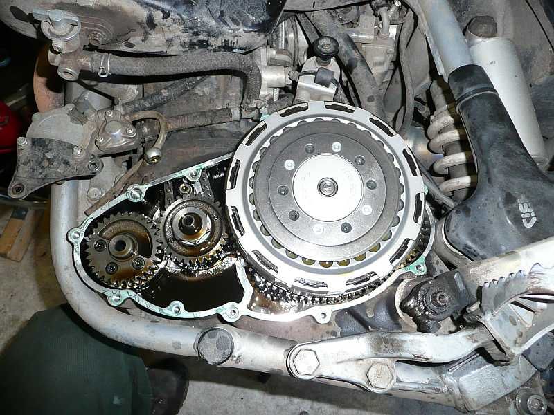

sprich habe in die 640 Adv. eine Rekluse reingepackt.
Wer kennt sich mit Rekluse und LC4 primstens aus...richtig der BRB.
Also flugs mal in die gleichnamige Stadt gedüst...
Gesamtvorhaben:
- Rekluse einbauen
- Hinteradbremse an den Lenker legen
- Neue Reifen vorn und hinten
- Neue Bremsbeläge vorn und hinten
- Neue Kette
- modifiziertes Federbein einbauen ( andere Feder )
- neue Gabel einbauen ( eine 2007ner )

los gehts...
 Dateiname:  rekluse01.jpg
 Dateigröße:  114.8 KB
 Heruntergeladen:  1277 mal
wo ist diese sch... Unterlegscheibe hingefallen...mit alte Ost-Kontroll-methode...Spiegel unter das Fahrzeug...haben wir sie dann gefunden
