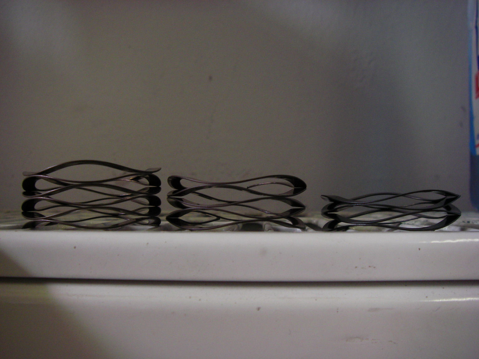

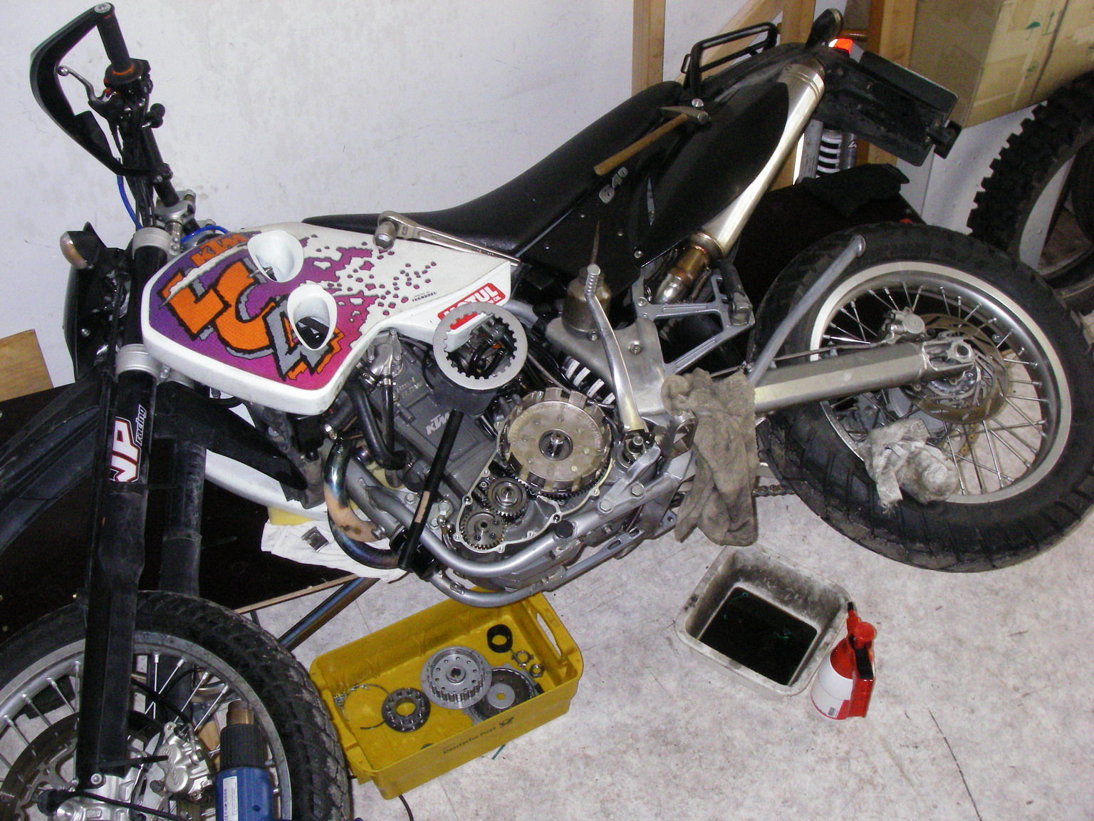

Hallo Hanne,
das stimmt so nicht ganz. Die LC4 hat auch eine Z-Start Pro drin. Wie die geht, kann ich erst morgen berichten, da ich nach dem selbstverursachten Schaden das Teil heute Abend erst wieder zusammenbaue. Unter die Einstellfeder läßt sich noch locker eine oder zwei Stahlscheiben packen. Bei der EXC wird mit solchen Stahlscheiben das Feintuning der Einkuppeldrehzahl gemacht. Du könntest aber zusätzlich zur großen Feder noch eine kleinere aus dem Kit für die Enfernung des Nehmerzylinders verbauen. Die nennt sich C150 und es gibt sie auch in diversen Stärken. Kann ich Dir im Moment aber leider noch nicht sagen, ob das was bringt. Bin aber dabei...
Da liegt sie, die arme Sau

c150/c200
 Dateigröße:  226.37 KB
 Angeschaut:  951 mal
150 M4/M3/L2
 Dateigröße:  157.7 KB
 Angeschaut:  945 mal

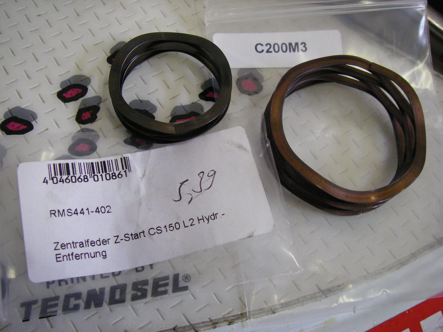

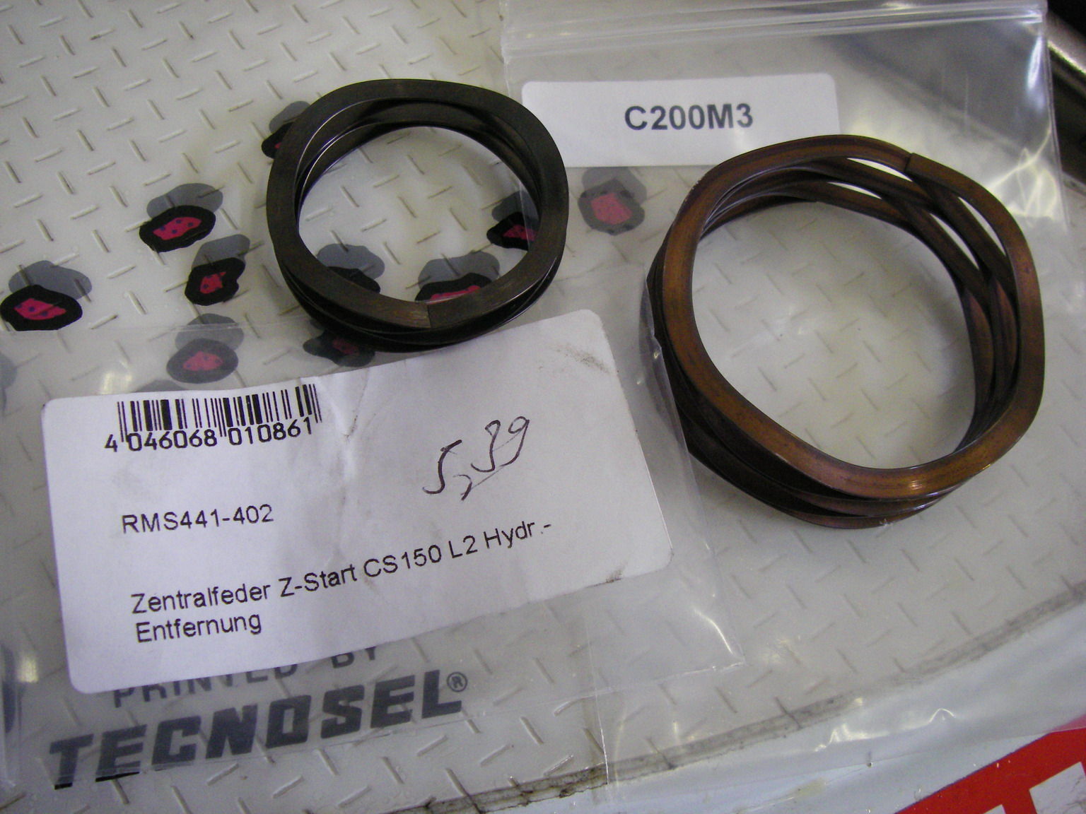

Gestern kam von Rekluse-Deutschland ein Ergänzungskit, d.h.
andere(härtere) Hauptfeder u. Zusatzfeder wie bei LC4.
Das ist bei meiner Bastellei auch als Ergebnis rausgekommen.
Ne' neue Kupplungsdruckpilzabdeckung ist auch dabei, ob die passt, weiß ich noch nicht.
Ist nichts schriftliches dabei Sad
Hanne

Na sach ich doch...
War doch gut, dass Du bei der LC4 mal mit reingeguckt hast Smile !
Die Druckpilzabdeckung ist das Gegenlager für die 150er Feder. Was hatt´n die für ´ne Rate? C150L2 oder C150M3 oder 4? Und welche Rate hat die C200?
