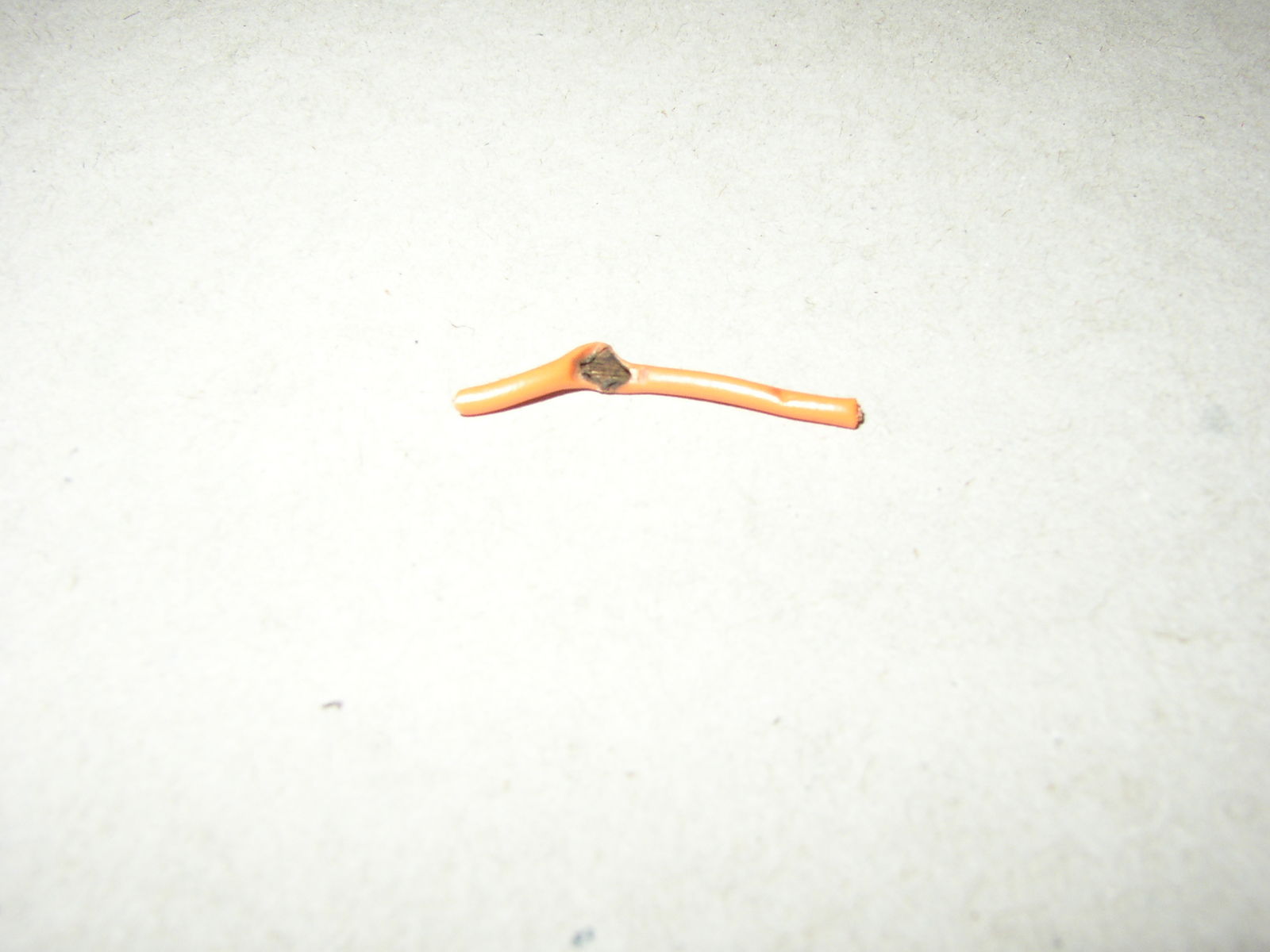

....habe den Fehler gefunden --> siehe Pic
Danke für eure Antworten

BeitragVerfasst am : So, 6. Jul 2008, 18:34    Titel: Antworten mit Zitat
...habe meine Lampenmaske und die Hamsterbacken abgebaut und an den Steckverbindungen, Kabeln und Relais gewackelt....irgendwie hab ich dann das defekte Kabel vermutlich an den "Steckerhalter" gedrückt. Da der ja aus Metall ist, wurde so der Kontakt hergestellt...
Danach hab ich die Kabel genauer angesehen und das defekte Kabel gesichtet --> das Kabel auf dem Pic durchgezwickt und überbrückt --> beim ersten Knpfdruck ist sie dann wieder gelaufen....
Werde die losen Kabel auf jeden Fall mal ordentlich verlegen und dick mit Isolierband einwickeln....
Zum Glück war ich nicht unterwegs, sondern sie hat gleich in der Garage ihren Unmut geäußert...
