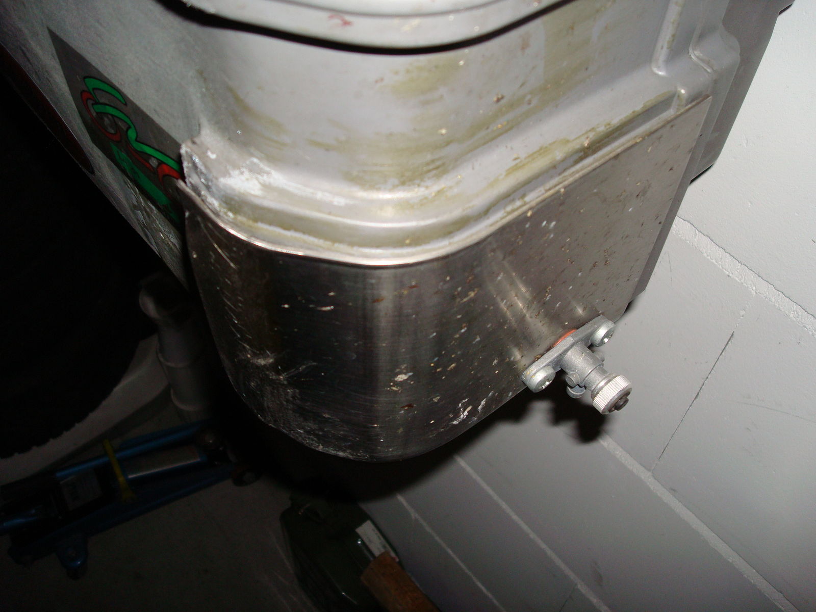

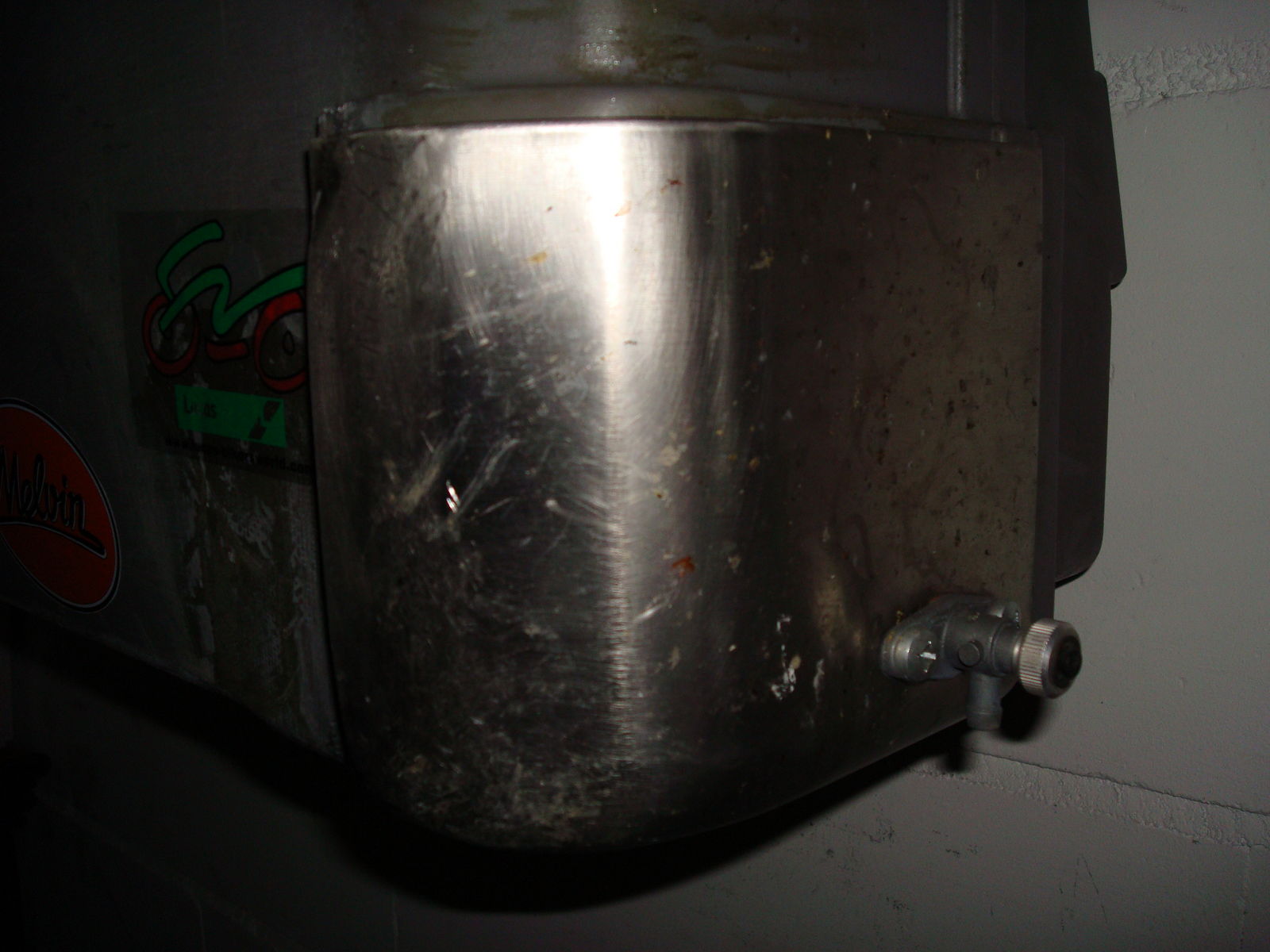

Ich hab meine auch etwas modifiziert Cool
Nachdem ich auch schon mal die koffer zum abstützen benutzt habe. Laughing Laughing
Ich finde die Gobi super und ich bekomm alles mit was ich will.
Man das sieht ja richtig edel aus, so wollte ich das haben, konnte / wollte mir aber keiner machen Mad
Das ist das "wollte" am wahrscheinlichsten Cool Ich hatte Tränen in den Augen, wo ich meine bekommen habe Mr. Green Mr. Green
silberfisch @ Mi, 28. Mai 2008, 20:37 hat folgendes geschrieben:
Wie wo wer wieviel?
Wie: Handarbeit Exclamation Wo: nicht im Handel zu bekommen Exclamation Wer: Freund ist Blechbatscher Exclamation , der hat die Vorderen Ecken aus 1,5mm V-Stahl getrieben und die Hinteren aus 1,0mm
Sind von mir mit Scheibenkleber für die Ewigkeit angeklebt, vorher noch die Löcher für die Hähne gebohrt, fertig Mr. Green
Poste mal mehr darüber!
Ciao Mick
P.S. Die haben sich aber noch in keiner Landstaße verewigt Wink
Doch doch! ich habe hier nur meine Schokoladenseite gepostet Smile
Die rechte Seite hat schon ein paar Stürze mit erlebt (ohne und mit Stahlecken) wacko wacko Irgend wie hat meine eine "Rechtsfalltendenz" Laughing

Nur das wir uns nicht falsch verstehen, meine sehen nicht so aus weil ich gestürzt bin sondern weil sie ewig in den Kurven über den Teer schleifen
Ohne die Ecken waren die Plasteteile gleich durchgeschlifen . Das V4A hält gut, nur ist es etwas laut wenn´s kratzt Laughing
