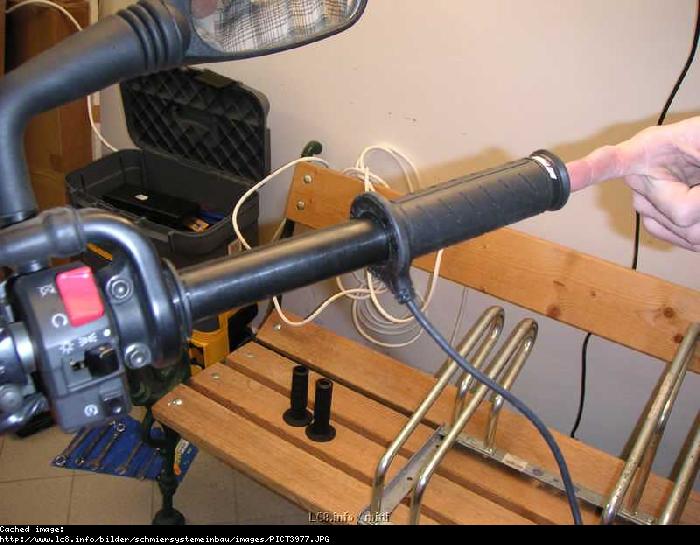

das heizgriffe arbeitet themperaturgesteuert und mit einem 12 stufigen schalter kann das themperaturlevel den ansprüchen nach justiert werden.
dabei wird mit einem außenthemperaturfühler die heizleistung gesteuert. je nach position des drehschalters mal heißer mal kälter.
die heizung schaltet sich erst 20 sekunden nach starten des motors ein um eine zu starke belastung der batterie zu vermeiden.
bei bestellung unter GPS-mount.com und angabe im kommentarfeld bei der adresseingabe von "LC8.info" sinkt der preis um 10 % auf 152,- EUR

Mir hat man gesagt gehabt, dass die Griffe nicht passen würden.
Anscheinend muss ich den Händler mal verseckeln.
Aber heizbare Handschuhe sind auch klasse.
Danke für die Bilder und allzeit warme Finger!
Naja, ganz unrecht hat er nicht. Die Daytonas sind ca. 8mm breiter als die Originalgriffe. Das kannst du nun von den Heizgriffen abschneiden, oder die Armaturen nen cm weiter nach innen schieben auf dem Lenker, dafür musst du ein neues Arretierungsloch für die Schaltereinheit auf der linken Seite bohren, oder nen cm von nem alten Lenker abschneiden und als Distanzstück auf den Lenker stecken. Das Thema hatten wir hier schonmal irgendwo...

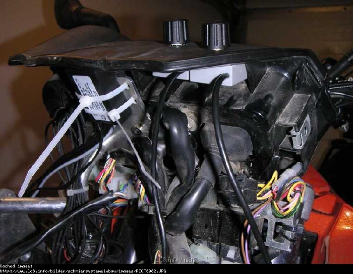

es ist eine steuerelektronik verbaut, die die form der gleichspannung an der batterie mißt.
wenn der motor läuft, entstehen durch den gleichgerichteten wechselstrom (so glatt gleichrichten kann kein laderegler gleichrichten) minimale schwankungen in der batteriespannung und die erkennen alle CLS produkte. somit weiss die elektronik: motor läuft oder nicht - unabhängig von der zündschlüsselstellung (fast unabhängig - ohne zündschlüssel läuft natürlich auch kein motor)
anfangs hatte ich noch das heizgriffsteurkasterl hier verbaut:
aber den platz beansprucht der scheinwerfer komplett.
also haben wir es einfach hinter die aluplatte geschoben - geht sich perfekt aus.
grias eich - mitti
