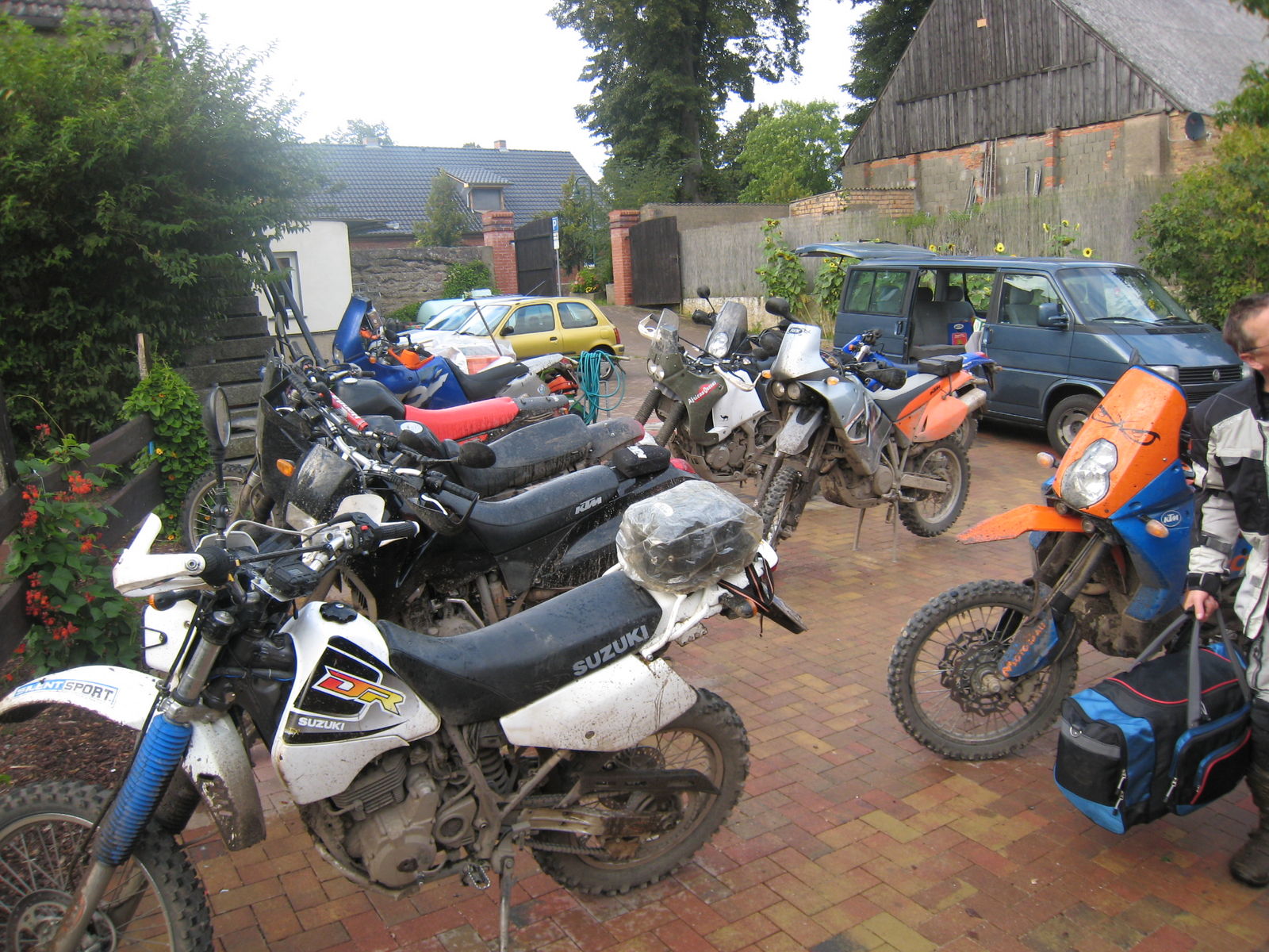

BeitragVerfasst am : Mi, 23. Apr 2008, 1:28    Titel: Antworten mit Zitat
sowas hab ich mit Wave scheiben - gerade nur dieses Bild unten rechts ....
