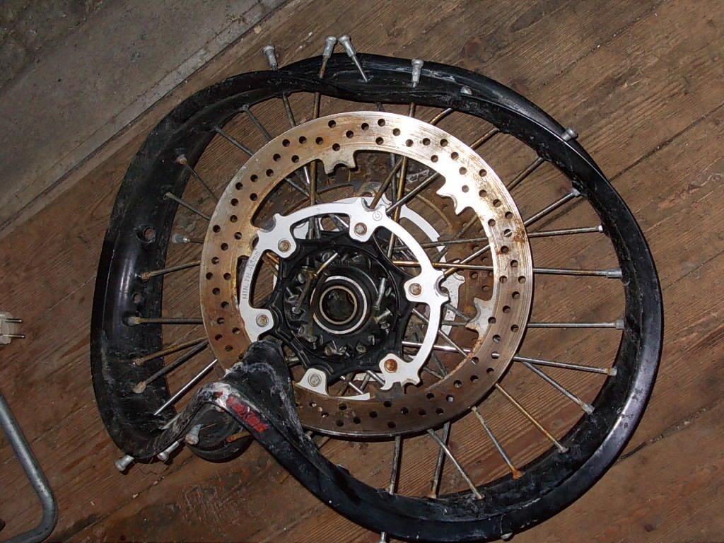

BeitragVerfasst am : So, 27. Okt 2013, 11:25    Titel: Antworten mit Zitat
Ich bin mir nicht sicher, ob die Felge sehr stabil ist, das bezweifel ich mal blink
 Dateigröße:  145.43 KB
 Angeschaut:  676 mal
Manche gehen 2X unter, einmal bei der Taufe und einmal in der Menge.
sven e.Offline
Anmeldungsdatum: 28.09.2012
Beiträge insgesamt: 1077
LC8 Adventure 2011 ABS/R
1290 SAR
BeitragVerfasst am : So, 27. Okt 2013, 15:29    Titel: Antworten mit Zitat
blink blink
Wer schafft denn sowas???????
