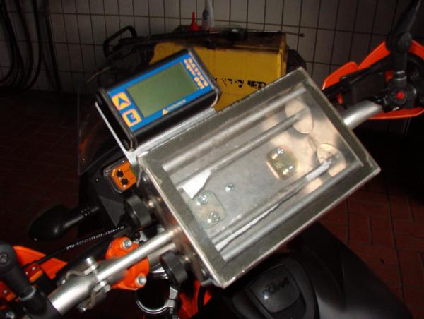

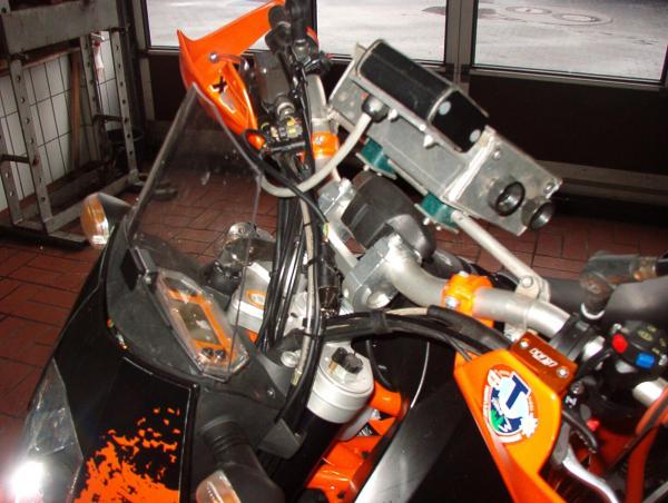

Hallo
anbei ein paar Bilder meines Anbaus für gelegentliche Roadbooktouren oder kleinere Rallys.Ich habs bewußt erstmal auf eine Lenkerstrebe montiert, um das ganze Geraffel im Bedarfsfall schnell an/abbauen zukönnen.Stromversorgung,Radsensor und Fernbedienung bleiben dauerhaft am Mopped und sind durch die Stecker am Imo schnell an und ab gestöpselt.
Image 7741
Image 7742
Radsensorbefestigung mit Halteblech an der Achsfaust,Magnet in Bremsscheibenschraube integriert.
Image 7743
Martini

Kann der IMO mit dem Signal des original Tachosensors nichts anfangen?

Stealth @ Mi, 6. Feb 2008, 20:09 hat folgendes geschrieben:
MfG
Wenn's so tut wie mit dem alten 100er - nee Sad Das eine ist wohl ein Read-Kontakt (oder so) und das andere ein Magnetgeraffels. Lass' mich aber gerne eines Besseren belehren...

Ich vermute die neuen Tachogeber beruhen auf induktiver Zählweise.
MfG
Nein. Der IMO hätte gerne einen Impuls pro Radumdrehung. Der Tacho bekommt einen Impuls pro Bremsscheibenschraube. Kannst natürlich jetzt einen Zähler dazwischen packen, der durch acht teilt ...

Bei 6 Schrauben?

Bei 6 Schrauben?
Äh - sorry. 6 Impulse... Smile
