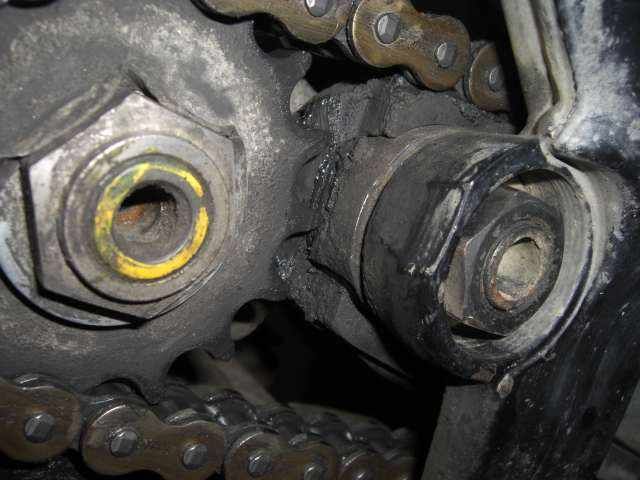

Auf der Schwinge sitzt ein Kettenschleifer aus Plasik, der verhindert, dass die Kette die Schwinge durchraspelt.
Vorne am Ritzel ist ein Stahl-Streifen, mittig über der Kette angebracht, der eine evtl. gerissene Kette sauber nach unten umleiten soll, damit sie nicht das Motorgehäuse zertrümmert. Daran ist auch die Plastik-Abdeckung des Ritzels angeschraubt. Diese Abdeckung verhindert bloß, dass abgeschleudertes Kettenfett den Motor verunreinigt, oder hindert eingedrungenes Erdreich am rausfallen.
Auf welches Bauteil bezieht sich denn nun euer Rückruf?
Bschenker (Händler) schreibt ja wohl über den Schwingenschleifer.
momaxmomax @ Fr, 29. Jun 2007, 18:39 hat folgendes geschrieben:
Scheint aber noch mehr defekt zu sein, denn die wollen auch den Zustand der Kette prüfen. Hätte die Kette Kontakt mit dem Teil, würde man es hören.
Was willst du da hören? Wird nicht lauter, als das normale Fahrgeräusch, wo die Kette eh die halbe Zeit über den Schwingenschleifer läuft.

LumberjackOffline
Anmeldungsdatum: 13.08.2003
Beiträge insgesamt: 5027
 →  107.000 km
BeitragVerfasst am : Fr, 29. Jun 2007, 19:37    Titel: Antworten mit Zitat
zur kurzen Verständnis
Motorschutz über dem Ritzel
 Dateigröße:  86.4 KB
 Angeschaut:  826 mal
Kettenschleifer an der Schwinge
 Dateigröße:  81.58 KB
 Angeschaut:  905 mal
