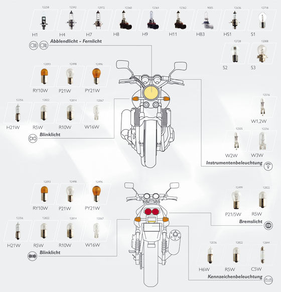

@jannes 21W Halogenblinker ? was soll das denn sein? Meinst du etwa LED Blinker oder hab ich was verpasst. Das orginale Blinkrelais ist Lastabhänig (Vorschrift STVO zur krontrolle der Blinktätigkeit), aber es ist egal welche Last du dranhängst 21W Normal=21W Halogen . Nur bitte kläre mich auf was Halogenblinker sind.

Es gibt Halogen-Miniaturlampen mit 21W (Bezeichnung H21W), die werden oftmals in Miniblinkern wie z.B. Kellermann verbaut.
Guckst Du auch hier:
 Dateigröße:  71.89 KB
 Angeschaut:  1660 mal

Hallo!
Diese Lampen werden zb. von "Louis" unter der Bezeichnung "BERU HALOGEN-GLÜHLAMPE", Spezial-Halogenglühlampe für diverse Miniblinker
12V, 21W, Sockeltyp BAY9s angeboten.
Ich hatte Blinker der Type (MINIBLINKER "MICRO") bereis bei div. Bikes im Einsatz: klein, günstig, und super hell.
