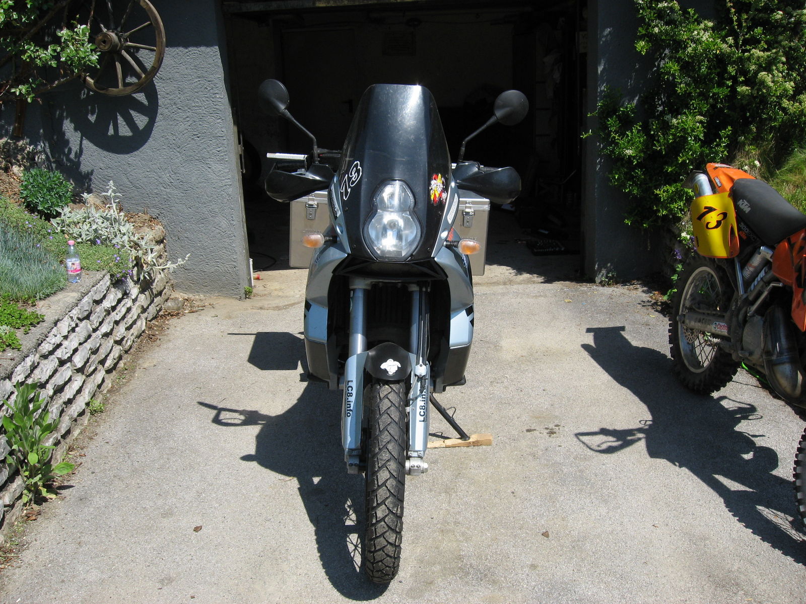

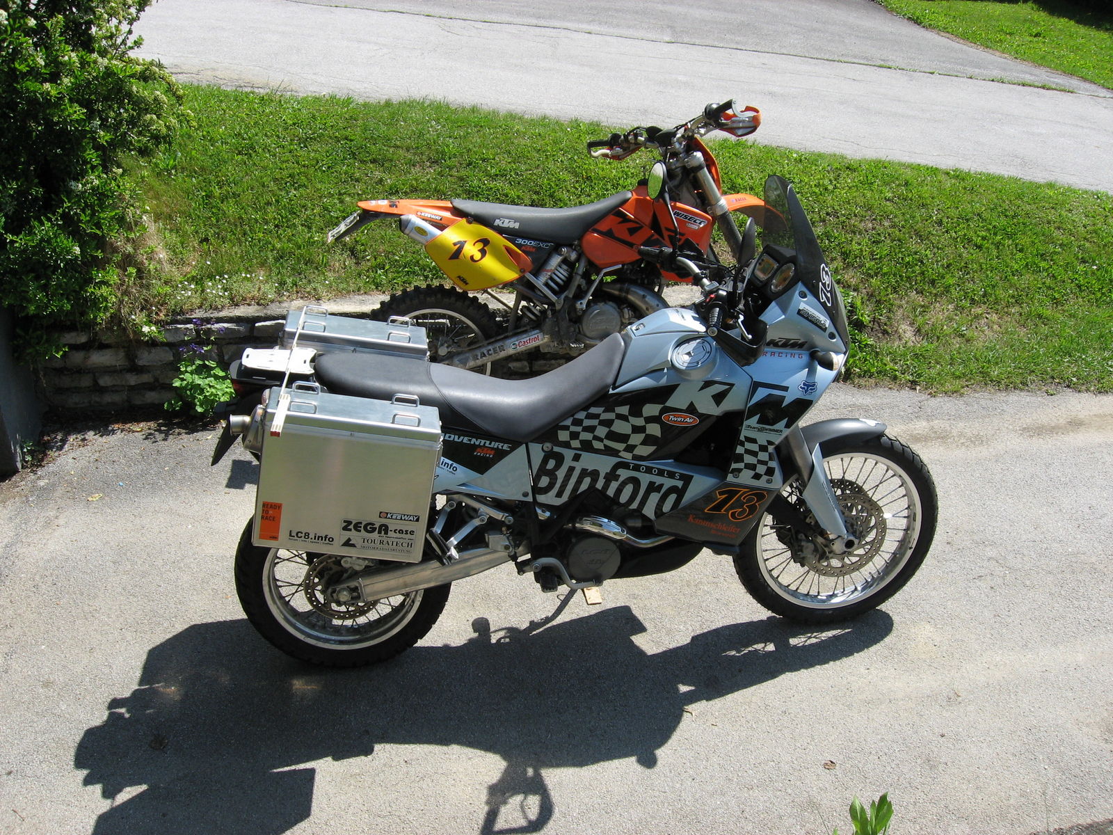

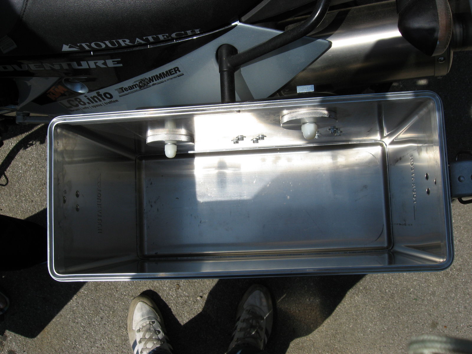

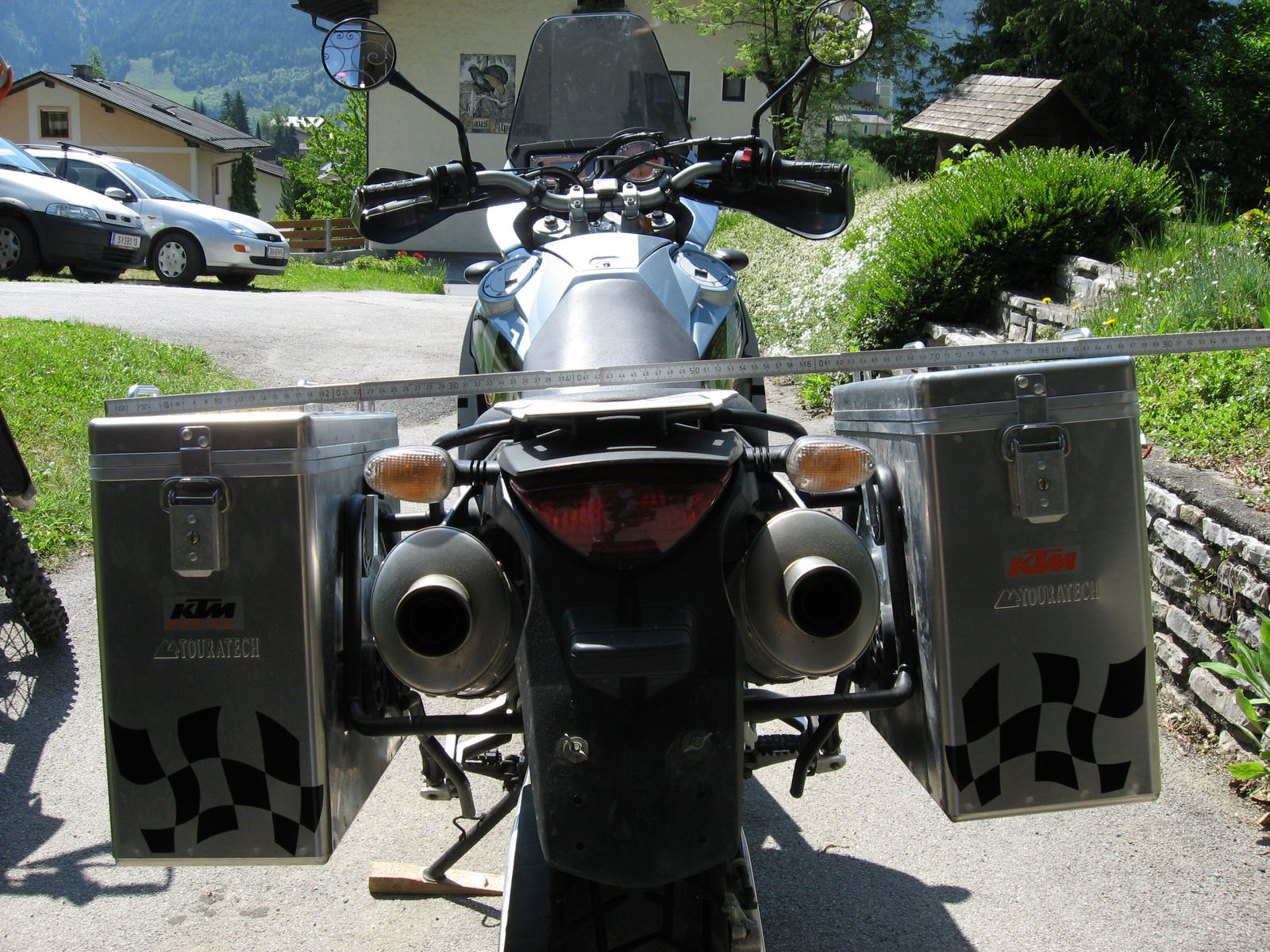

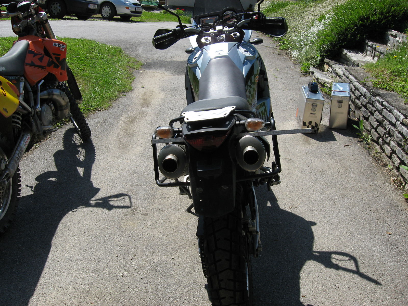

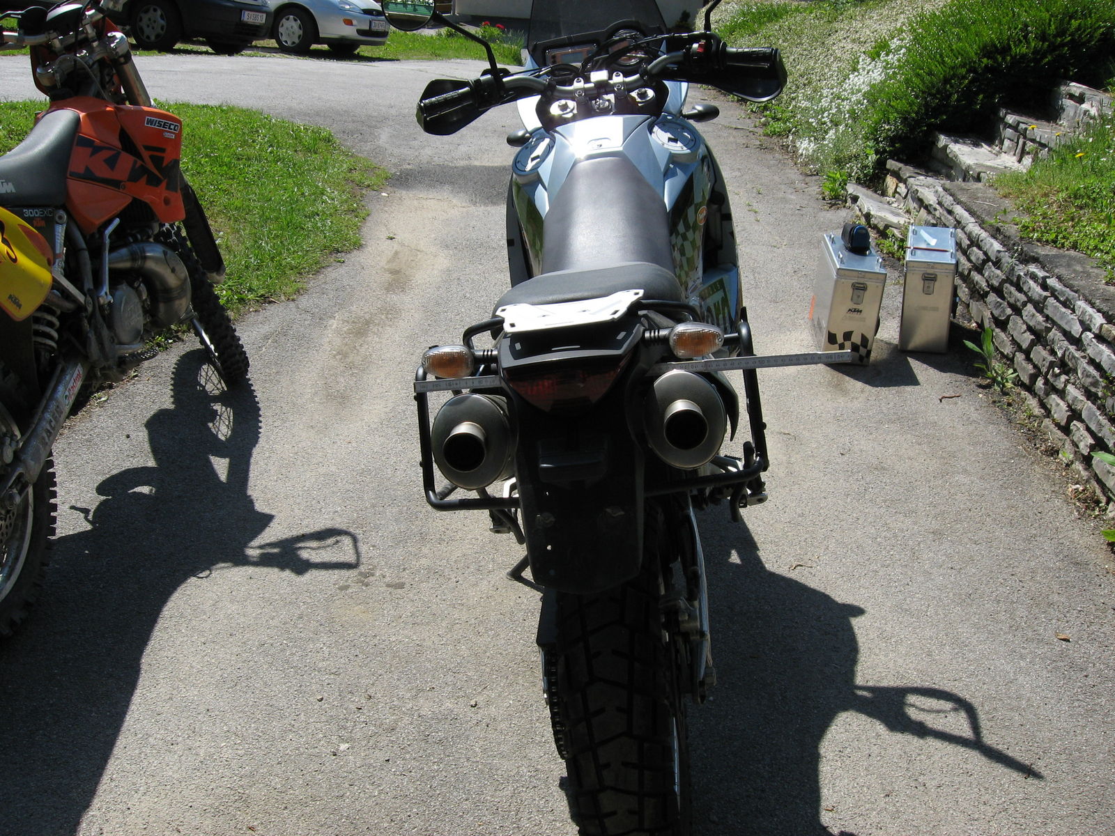

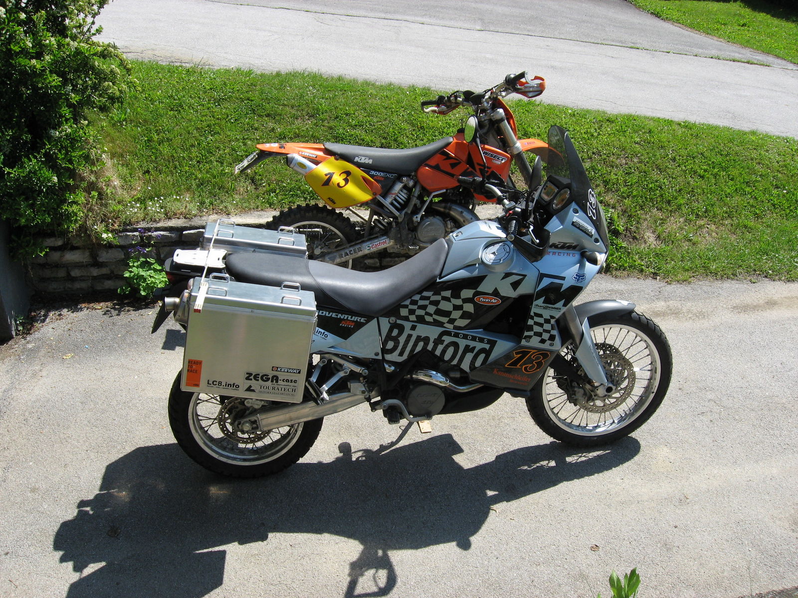

Falls es ausser dem Düringer noch wen interessiert: habe jetzt die 29 Liter Touratech Zega Cases auf Givi Trägern montiert. Koffer sind 18,5 cm breit, die Träger haben einen Durchmesser von ca. 16,5 mm, daher braucht man zu den 15 mm Anbausätzen von Touratech noch 8 Distanzscheiben, also auch 2 Sätze zu je 4 Stück.
Die Träger sind 49 cm breit.
Gesamtbreite mit Koffern ist 87 cm, also schmaler als der Lenker (Lenkerbreite könnte jemand anderer noch anfügen, wenn's wer weiß).

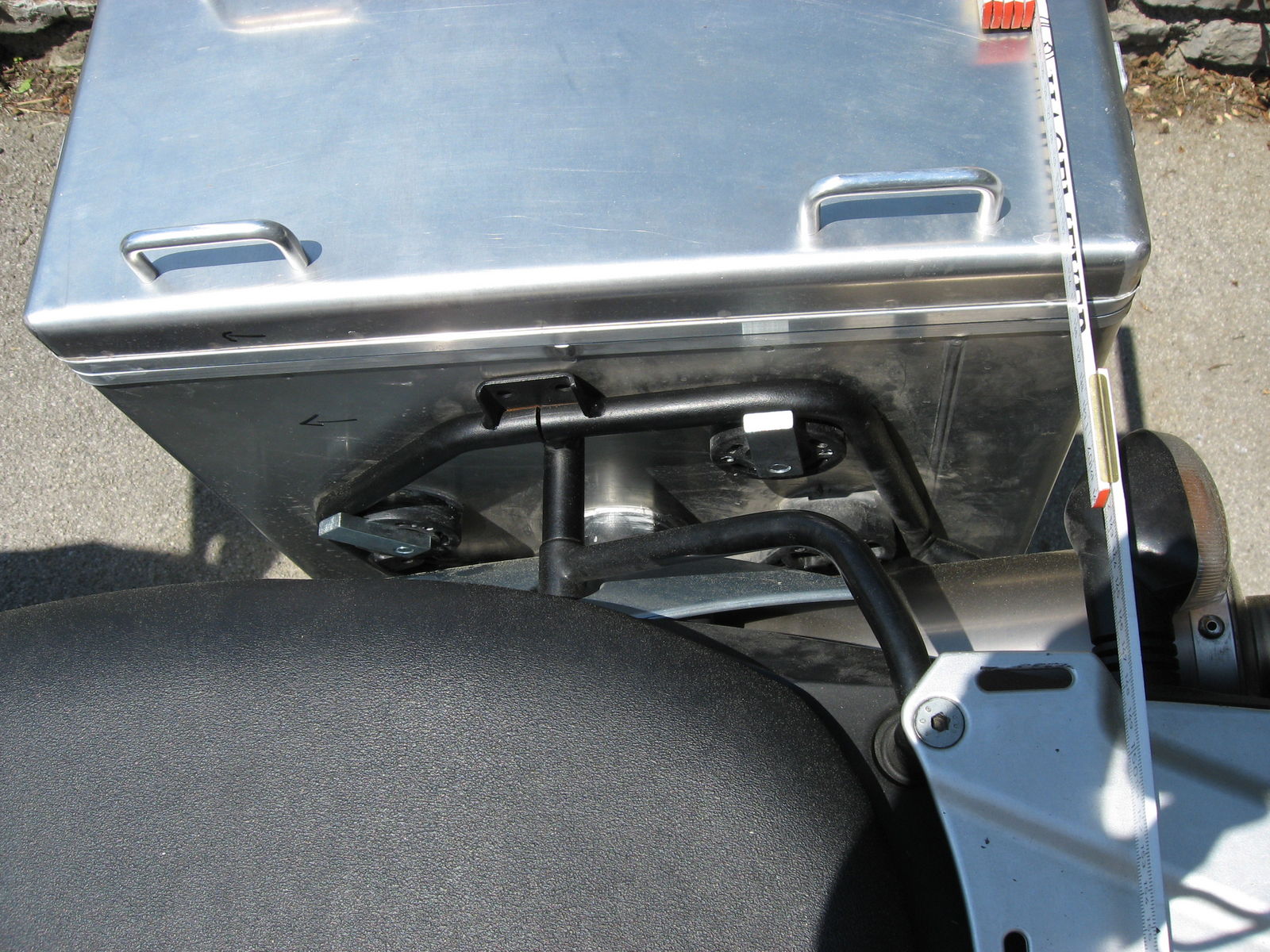

Weiter gehts.

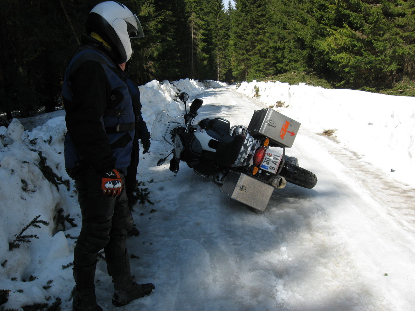

Unnötige Vergeudung von Testressourcen, wenn sie einen Tuttelbären aushalten, kann mit sehr hoher Wahrscheinlichkeit davon ausgegangen werden, dass sie die Kantn locker wegstecken Very Happy
Tuttelbär auf 41 Liter Zega Case

Du brauchst 2 mal das: http://www.touratech.com/shops/001/product_info.ph ....... fa5032a962d378014824
(Achtung: Anbausatz für Alukoffer 15 mm 01-053-0010-0 )
und 2 mal das: http://www.touratech.com/shops/001/product_info.ph ....... fa5032a962d378014824
Ich denke, dass die Givi Träger ungefähr gleich stabil wie die originalen sind. Welche Größe du haben willst, musst du selbst wissen, je nach Einsatzzweck. Ich würde 29 lt vorschlagen, weil sie schmaler als der Lenker sind, mit 41 lt wird die Karre schon sehr breit.
