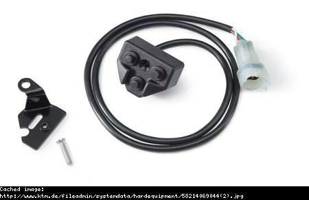

Wenn es bald keine Lösung per Fernbedienung fürs Originalinstrument gibt
Gabs doch schon immer.
Die KTM Webseite ist echt zum ... bis man da was gefunden hat...
Tripmasterschalter
58214069044
inklusive aller notwendigen Anbauteile
Allerdings macht ein echter IMO schon noch Sinn, weil man Gesamt- und Teilkilometer gleichzeitig sieht und während der Fahrt noch per Knopfdruck verändern kann und die Anzeige auf 10m genau ist, während der Originaltacho bloß 100m anzeigt.

Schradt, danke für den Hinweiß,das Teil kenne ich schon,an der Superenduro ist aber keine Anschlußmöglichkeit dafür vorhanden.Außerdem glaube ich irgendwo hier im Forum mal gelesen zu haben ,das man bei der Adventure auch mit der Fernbedienung den Tripmaster nicht "nullen" kann?Lasse mich aber gerne korrigieren.
Hmm, wenns daran scheitert, brauchst du bloß drei Kabel im Stecker des Tachos nachrüsten. Die Stecker-Einsätze gibts soweit ich weiß bei KTM einzeln.
Belegung des Anschluss-Steckers kann ich dir ausmessen, wenns nicht in der Reparaturanleitung drin steht. Oder frag mal den Fabi, der hat die Belegung des Tachos mal ausgemessen, wenn ich mich recht erinnere.

Hallo Schradt,die Pinbelegung am Instrument habe ich, wenn sie bei 950 ADV und SE gleich ist.Was mir dann noch fehlen würde wäre welches Kabel der Fernbedienung an welchen Instrumentenpin kommt.Laut Schaltplan sind die Pins 11,12,13 des Instruments mit den Pins 4,3,2 des Anschlußsteckers des Fernbedienung verbunden.Pin 1 des Anschlußsteckers ist Klemme 31 also Masse.Nur ist auf dem Schaltplan nicht die Pinbelegung oder die Kabelfarben des Anschlußsteckers der Fernbedienung angegeben.Müßte also praktisch wissen welche Kabelfarbe im Stecker der Fernbedienung auf welche Kabelfarbe im Anschlußstecker des Instruments geht.Mit dieser Information könnte ich mir die Fernbedienung schon adaptieren.
Vielleicht hat einer die Information für mich oder könnte bei seiner Adventure mal nachschauen.
Martini

Hallo Schradt,hab grad mal nachgeschaut an meinem Instrument,Kabelfarbenbelegung ist wohl doch nicht gleich zur Adv.950 und weder auf dem Instrument noch auf dem Stecker ist eine Pin- Nummerierung,wie z.B. Pin1 /Pin 20 angegeben.Wird wohl doch nicht so einfach.

BeitragVerfasst am : Fr, 23. März 2007, 12:32    Titel: Antworten mit Zitat
martini @ Fr, 23. März 2007, 11:48 hat folgendes geschrieben:
Naja, so viele Möglichkeiten gibts ja nicht.
Kabelfarben der SuperEnduro:
Pin 1: rot/braun (Tanksensor)
Pin 10: blau/braun (Stromversorgung, zum Sicherungskasten)
Pin 15: schwarz/braun (Gangsensor)
Pin 16: schwarz/orange (Gangsensor)
Pin 19: gelb/schwarz (Temperatursensor Kühlwasser)
Jetzt sollte nur noch eine Möglichkeit für die gesuchten Pins 11, 12 und 13 übrig bleiben Wink
