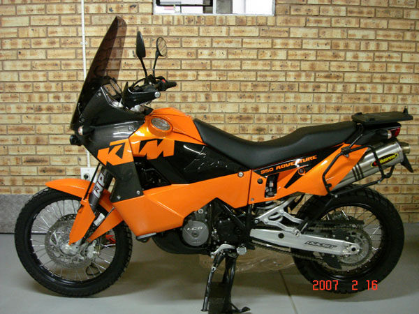

Das hier müsste die Entlüftung sein. Das sieht zumindest wie die Standard-Alu-Entlüftungs-Ventile aus. Hier etwas eingelassen.
Und noch ein Bild...
 Dateigröße:  43.47 KB
 Angeschaut:  10001 mal
 Dateigröße:  120.37 KB
 Angeschaut:  604 mal

Carbon Fuel Tank 950 /990 Adventure/s Price: R10000 ex VAT (a pair).
High Screen 950 /990 Adventure/s available as tinted / clear Price:
R833.33 ex VAT each.
Fibreglass Tank protector 950 /990 Adventure/s Price: R 590 ex VAT per pair.
Die haben noch mehr auf Lager. Ich habe die einfach nur wegen dem Tank angeschrieben. Der Rest interessiert mich nicht...

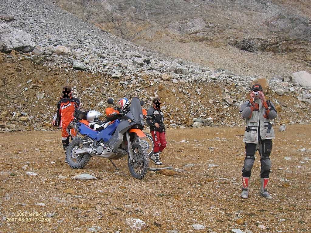

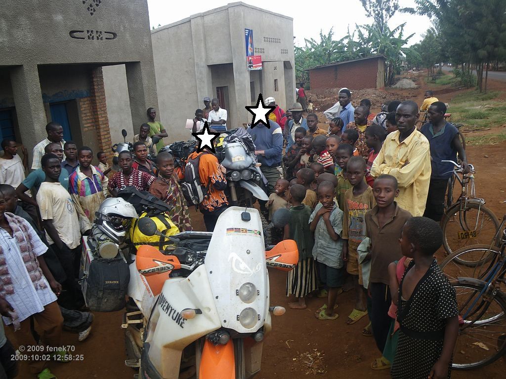

Ich habe die Tanks eh nicht lang dran gehabt. Bei der ersten Probefahrt, hat dann prompt der linke Tank ein etwas inkontinentes Verhalten an den Tag gelegt… Der schweizer Ex- Chüelitrieber , der mich damals (und eigentlich immer wieder (und sich jetzt auch hier rum treibt...) ) begleitet hat, kann sich bestimmt noch an den Aha-Effekt bei der Raucherpause direkt nach dem erstem Tankstopp in Italien erinnern… blink
Waren aber eben nicht die von den Südafrikanern und ist somit natürlich nicht allgemeingültig…
Hab dann erstmal nur den linken oberen Tank leer gefahren und dann halt nur noch die anderen drei befüllt... Hatte ja genügend dabei... Rolling Eyes
Hierbei muss ich aber erwähnen, dass ich die Spritversorgung abgeändert habe. Mein Zulauf zur Pumpe (950er!) geschieht über den "Verbindungsschlauch" der beiden orig. Tankhälften. Somit kann ich jeden Tank (in dem Fall eben 4 einzelne) separat leer fahren, wenn notwendig...
Daheim hab ich's dann mit Sikaflex von aussen abgedichtet.
Wie erwartet, war das Mehrgewicht so gut wie nicht spürbar.

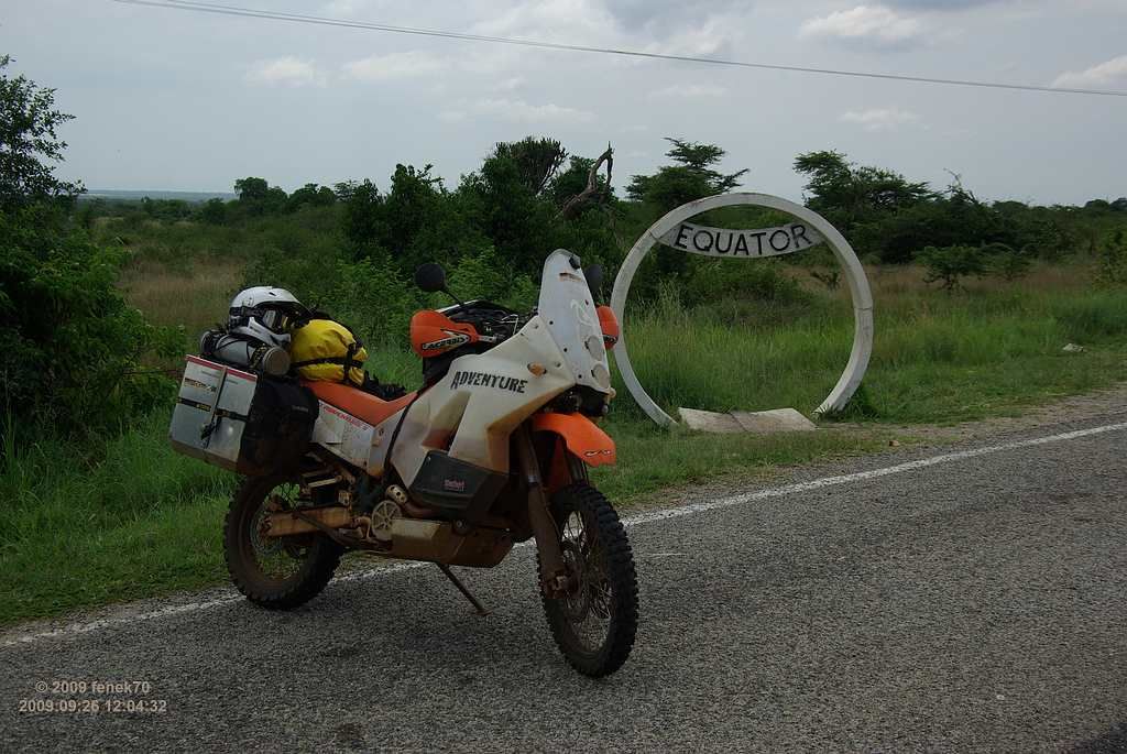

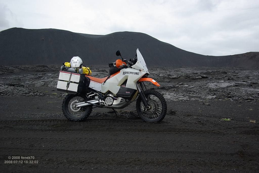

Als ich dann endlich die ersten Tanks aus Australien hatte, wurden die sofort dran gebaut und da sind sie bis heute.

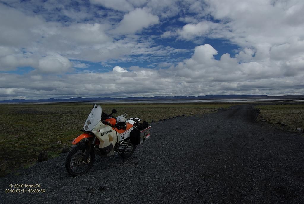

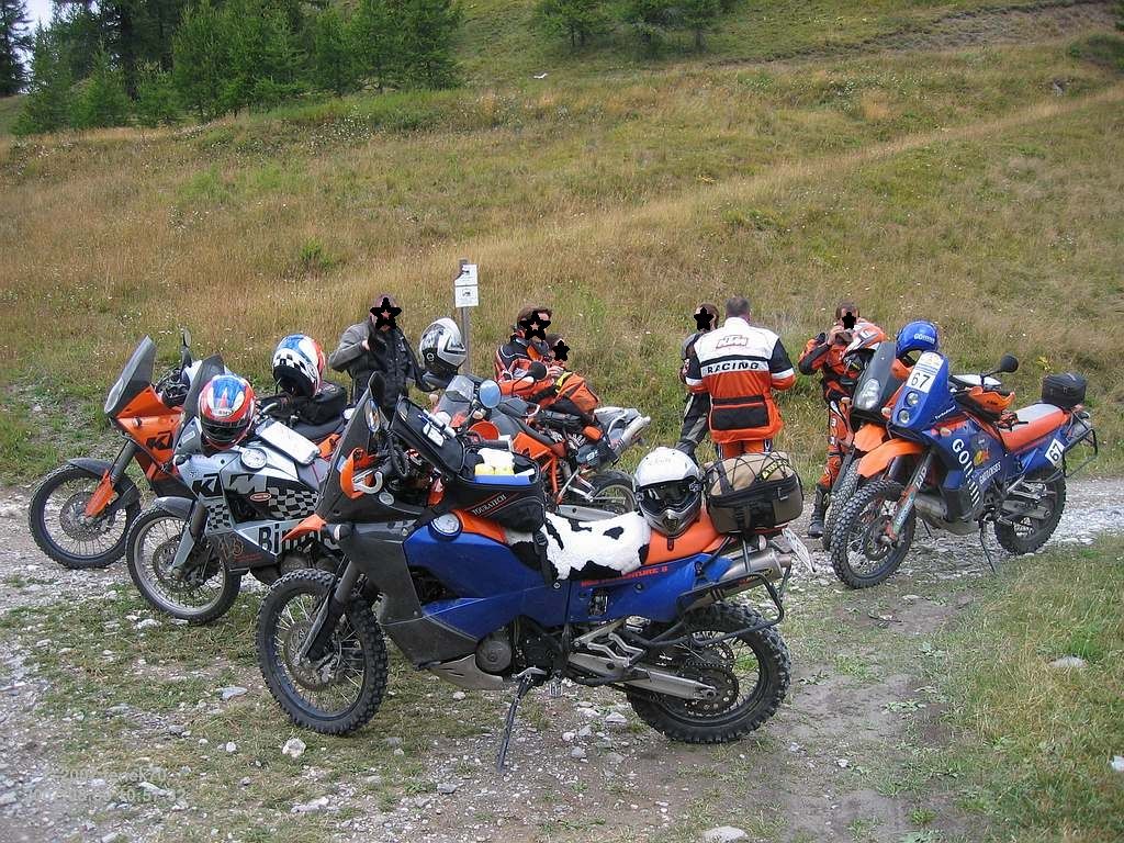

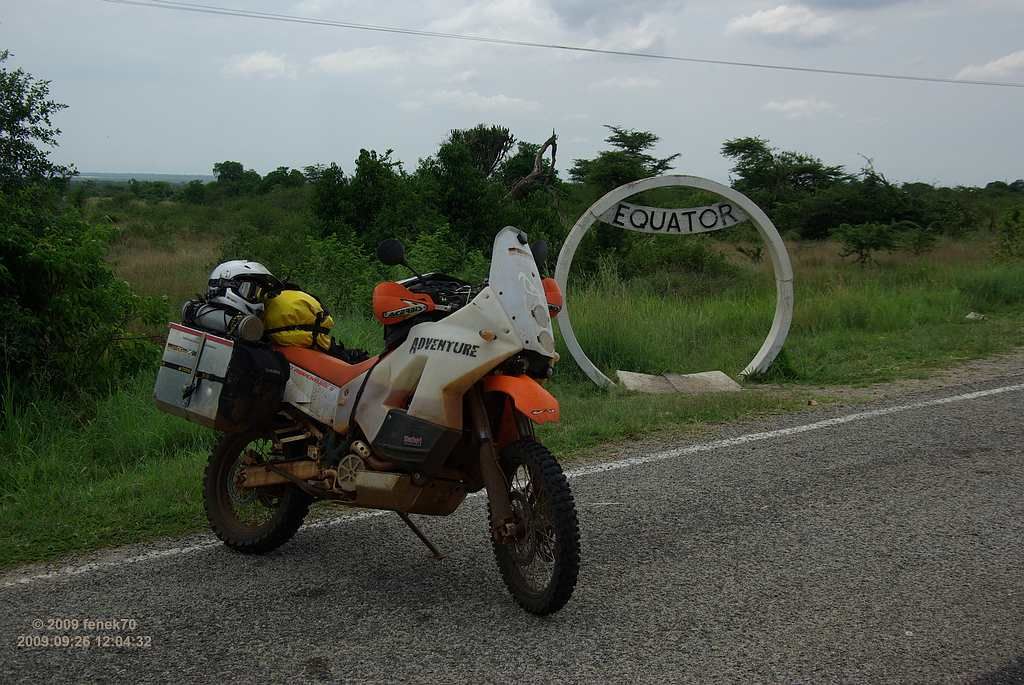

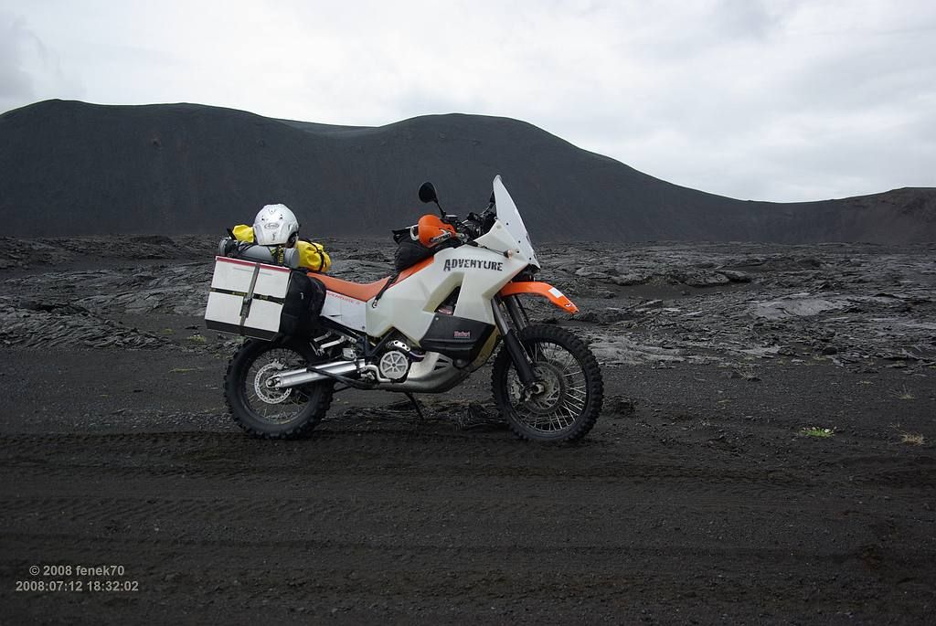

Hab auf die Schnelle nur zwei Buidl mit den Hamsterbacken-Tanks gefunden. De Gsichter, die auf den Buidln eh nur stören, hab i moi o’pinslt...
Die anderen Bilder stellen für mich die eindeutig bessere Lösung dar.
Hamsterbackentanks... Des mit den Gsichtern erklärt si jetzta a, glab i... ;-)

für mi die bessere Lösung!
 Dateigröße:  148.31 KB
 Angeschaut:  629 mal
bessere Lösung...
 Dateigröße:  153.68 KB
 Angeschaut:  660 mal
wia gsagt, die bessere Lösung...
 Dateigröße:  163.79 KB
 Angeschaut:  651 mal
falls noch nicht erwähnt: Bin damit wesentlich besser zufrieden!
 Dateigröße:  186.29 KB
 Angeschaut:  633 mal
