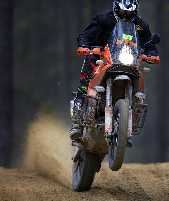

Hallo zusammen,
bei unten angehängtem Foto (was übrigens ein saugutes Foto ist!), glaube ich einen klappbaren Spiegel mit einem Metallgelenk zu erkennen... Kann das sein? Oder hat der an den Originalspiegel nur was drangebastelt...?
Sollte es wirklich einer mit Metallgelenk sein... Weiss einer wo man das gute Stück herbekommt?
Meine Plastikdinger regen mich nämlich auf... Die verstellen sich jetzt schon bei Tempo knapp über 100... Und das nervt auf Dauer (hab heute 80 km Autobahn nehmen müssen und da hab ich mehr meine Spiegel fest gehalten als den Lenker...).
(Um keine Urheberrechte zu ignorieren: Das Foto habe ich hier geklaut: http://www.advrider.com/forums/showpost.php?p=4194264&postcount=1890)
 Dateigröße:  135.07 KB
 Angeschaut:  704 mal
Gruss
Harry

Merci für die Antworten und danke für den Link! Ich hätte nicht gedacht, dass die Spiegel Metallgelenke haben... Sehen fast so aus wie die Plastikdinger.
Ich hab dann wohl den Schrottanteil der Serienstreuung erwischt...
Ich hab den Ami aus dem advrider-Forum gefragt, ob ich das richtig sehe. Das war seine Antwort:
The mirror mounts are from IMS products. I don't know if you can get them in Germany but just about any bike dealer over here should be able to hook you up. The mounts screw into the regular holes and it's a two-piece aluminum set-up that works on friction and any old mirror just screws into it.
Rally On!!!
Chris
Find aber auf deren www kein Foto... Nur das: 50-BDFS6061 CLUTCH PERCH MIRROR MOUNT $15.95
Kennt das Teil jemand?
Ich werde mal fragen, ob die das Ding auch nach Good old Germany verschiffen... Wenn nicht, dann bestelle ich mir die von Blitz und NoCarrier empfohlenen.
Gruss
Harry

So, hab die Spiegel von Sommer (sind von "FAR" aus Italien) jetzt da. Aus Metall ist da aber nichts... unsure
Das Gelenk und auch die "Hülsen" in die die Gewindestangen (auch die Spiegel-Stangen) eingeschraubt sind, sind aus Kunststoff. Allerdings aus einem qualitativ viel hochwertigeren, als die Wackeldinger, die ich momentan dran habe. Und das Gelenk ist zusätzlich mit einer Schraube klemmbar.
Macht somit einen stabileren und vertrauenserweckenderen Eindruck, als meine bisherigen. (Aus Metall wäre mir trotzdem lieber... Und die Amis melden sich auch nicht...)
Werd sie jetzt einfach mal dranbauen und dann schaun ma mal.
Gruss
Harry
