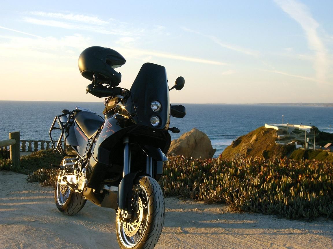

BeitragVerfasst am : Mo, 5. Feb 2007, 20:58    Titel: 17 Zöller Antworten mit Zitat
Ja da muß ich doch auch mal meinen Senf zu geben.
Es sind immer Diejenigen,wo alles wissen, Die's aber nie selbst getestet haben, aber trotzdem mitreden möchten.
habe meine 17 Zöller nun das dritte Jahr aufm Moped und bin damit 27000 Km gefahren,unter anderem,Portugal und Holland bereist,absolut erste Sahne!!Fahr ab und zu mit den originalen Felgen und Bereifung(Herbst und Frühjahr)freue mich aber danach immer wieder auf den Super Moto Felgensatz.Der hier von Gebücktenfeeling spricht,hat wirklich keine Ahnung von der ADVENTURE mit oder ohne 17 Zoll Felgen Satz!!!
Zur Information:Die 950er Super Moto hat dieselbe Felgengröße und fast das gleiche Gewicht wie die ADVENTURE,und Dieser(950er SuperMoto) wird ein guter Fahrer ,schon auch annähernd Super Moto Qualitäten nicht absprechen wollen.
Deshalb,erst testen,dann schreiben.
Viele Grüße,
Hosi
