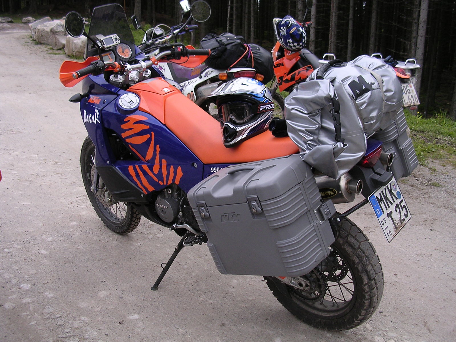

990S-TimoOffline
Anmeldungsdatum: 25.03.2006
Beiträge insgesamt: 81
BeitragVerfasst am : Mo, 1. Jan 2007, 12:45    Titel: Antworten mit Zitat
schau mal hier meiste so????????
 Dateigröße:  397.21 KB
 Angeschaut:  604 mal
LC 8 990 S bj 06 in BLAU -----LC 4 620 Enduro/Supermoto ----- und EXC 450 bj 04
