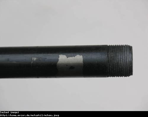

Hi!
Hat sowas schon mal jemand gehabt? Die Hinterachse ging ziemlich schwer raus, und auf dem halben Umfang, etwa beim rechten Radlager, ist die Beschichtung ab.
Was meinst Ihr dazu? Die Achse ist jetzt halt 5/100mm dünner - macht das was aus?
- Philip
http://home.arcor.de/motophil/achse.jpg

Ich glaub das war bei meiner schon bei der ersten Demontage der Fall.
Der Durchmesser der Achse ist ziemlich egal, wozu hast du Radlager? Die Lackierung dient einzig als Korrosionsschutz.
Achse bitte fetten beim Einbau, sonst rostet irgendwann ein Lager daran fest und du bekommst sie nur mit nem dicken Hammer wieder rausgetrieben zwecks Radausbau.

Wenn du die Achse mit dem vorgeschriebenen Drehmoment anziehst, dreht sich ein festgerostetes Lager, incl. Rad, überhaupt nicht.
Die innere Lagerschale wird von der Achse seitlich festgeklemmt. Egal, ob die Achse nun einen mm mehr, oder weniger Durchmesser hat.

Mann, du nervst! Kein Lagerring muss Spiel haben!
Die äußeren Ringe sind in der Nabe eingepresst, die inneren werden von der Achse geklemmt.
Das Spiel bei Rädern sollte sich zwischen den Lagerschalen und den Lagerkugeln befinden. Das ist vom Lagerhersteller bereits für die Lebensdauer der Radlager eingestellt und kann nicht nachjustiert werden. Jede andere Konstellation ist bei KTM Motorrädern und bei den meisten anderen Herstellern immer ein Defekt.
