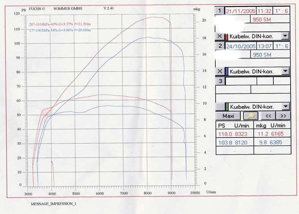

Ich glaub der Typ der das bei Sommer an seiner SuMo hat machen lassen heißt Sirkmann.Hat zumindest im Duke-Forum darüber berichtet,ist aber auch hier angemeldet.
Er war ganz zufrieden,der Spaß hat aber auch 4500€ gekostet.
Da kannst du dir besser gleich ne 07er SuDu kaufen.
Es sei denn du hast wie ich ne Einspritzallergie
950SMOffline
Anmeldungsdatum: 05.11.2006
Beiträge insgesamt: 882
Husaberg FE600
Husaberg FE 450
BeitragVerfasst am : Mi, 4. Jul 2007, 21:01    Titel: Antworten mit Zitat
fr.jazbec @ Mi, 4. Jul 2007, 20:56 hat folgendes geschrieben:
ja genau der Sirkman war das... der Motor hat an die 120PS, ich schau mal ob ich ein Diagram finde
schon gefunden, die blaue Kurve ist mit Doors und Vergaserabstimmung, die rote ist dann der 990er Umbau
