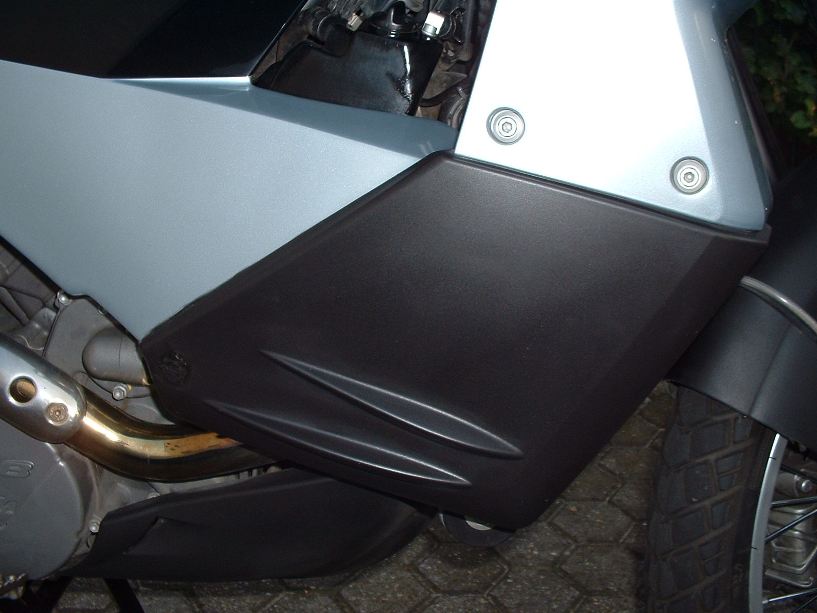

BeitragVerfasst am : Fr, 22. Aug 2008, 16:36    Titel: Antworten mit Zitat
Hallo hier ein Bild vom Tankschutz an meiner 950er
Das Loch für die Befestigung an der 990er habe ich mit KFZ-Scheibenkleber (Bärenscheisse) zugeklebt. Die Tankschützer auch von innen damit zugeschmiert. So hält das Bombenfest. Mr. Green
VG
Markus
990er Tankschützer an 950er (rechts)
