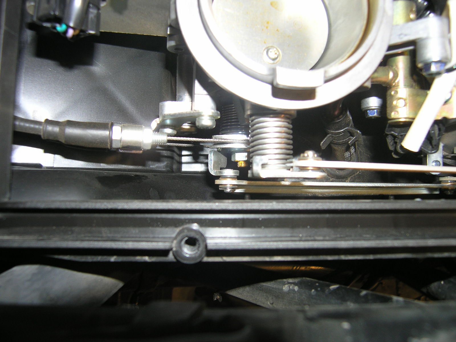

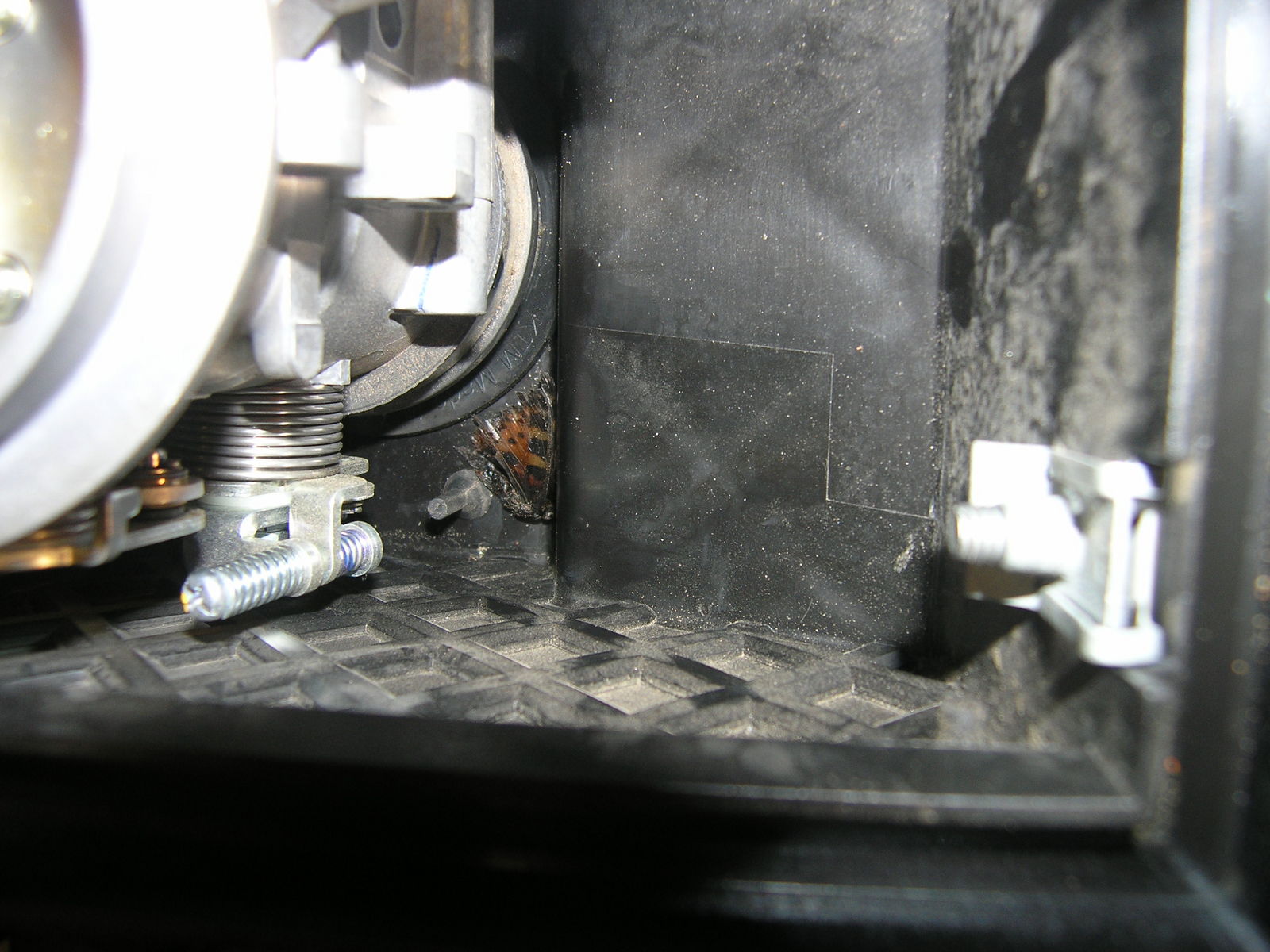

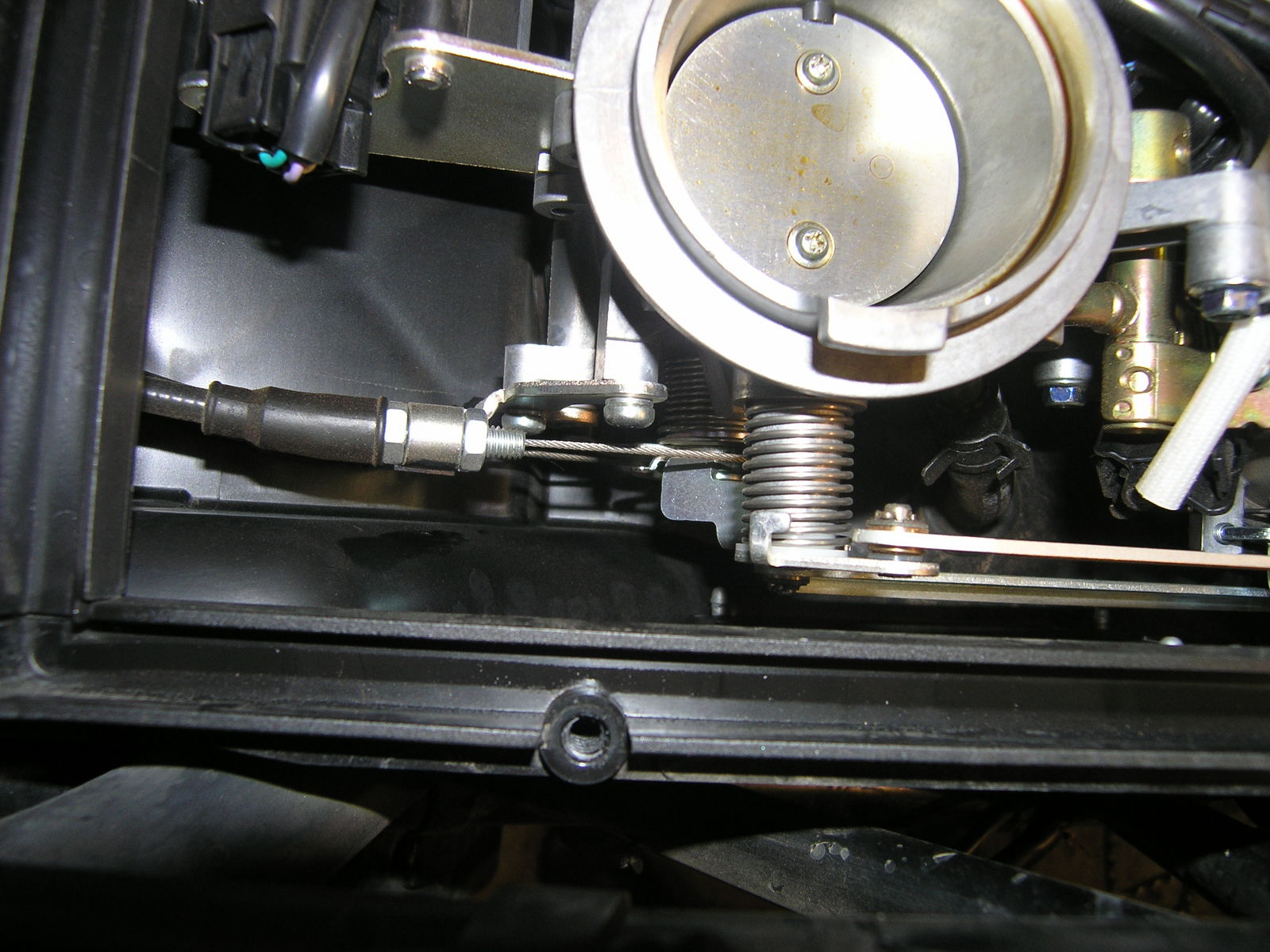

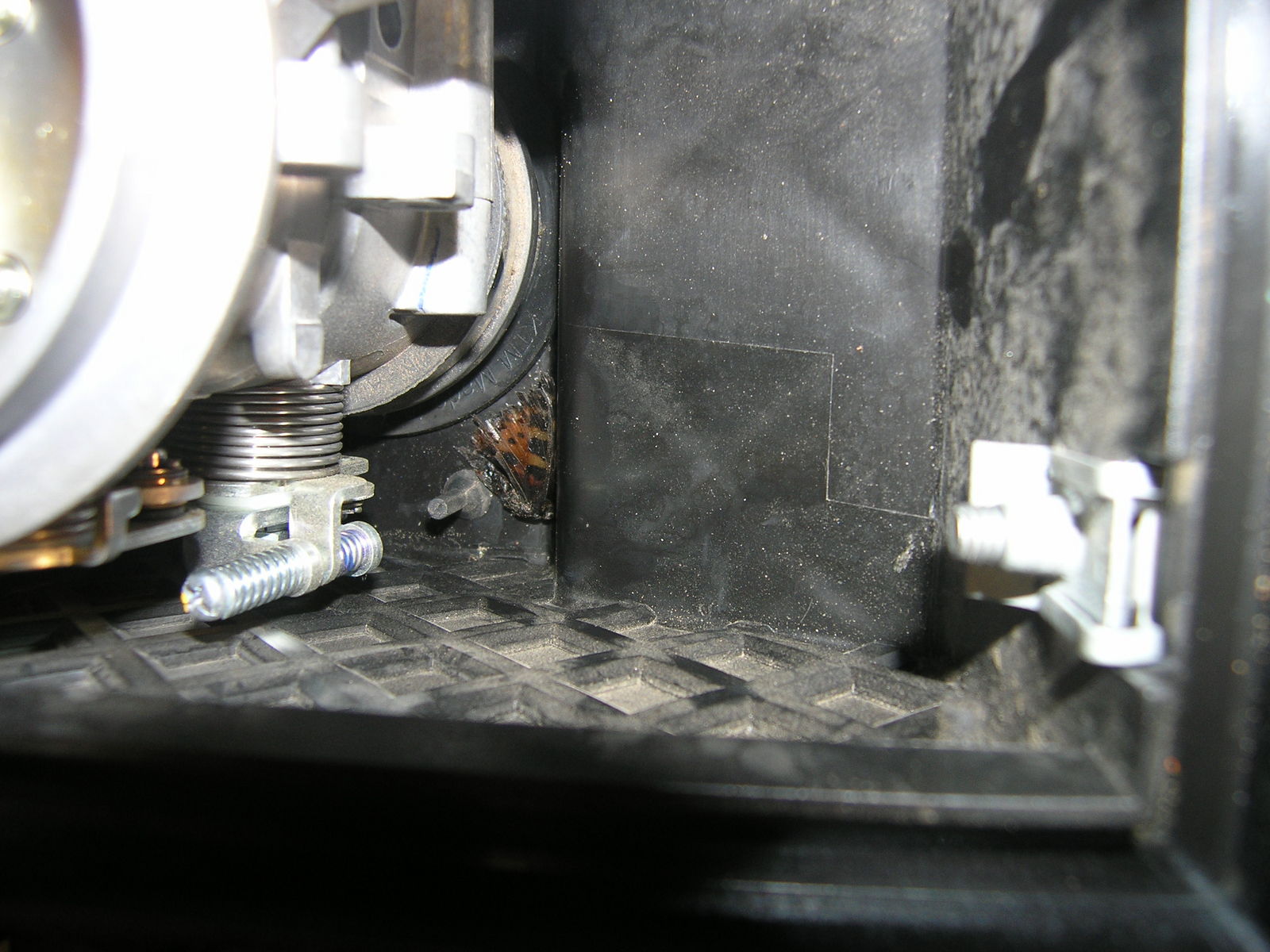

Und da ich heute eh am schrauben war, habe ich mal einen Blick in die Airbox geworfen. Die Befürchtungen
von Schradt, daß die Züge knicken etc., kann ich nicht bestätigen. Die Züge laufen sauber in den Führungen.
AUF
 Dateigröße:  233.75 KB
 Angeschaut:  4260 mal
ZU
 Dateigröße:  263.76 KB
 Angeschaut:  4271 mal
Der hat sich verirrt
 Dateigröße:  255.45 KB
 Angeschaut:  4315 mal
