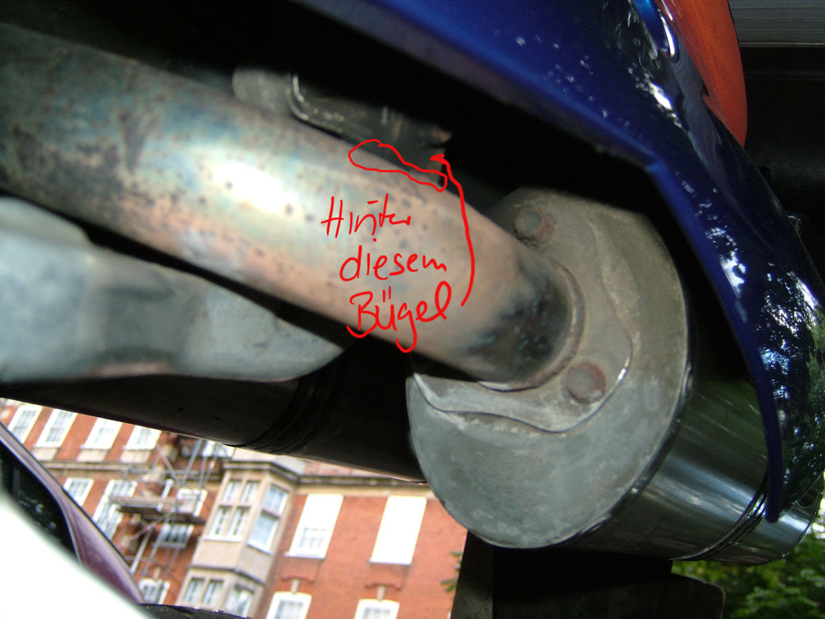

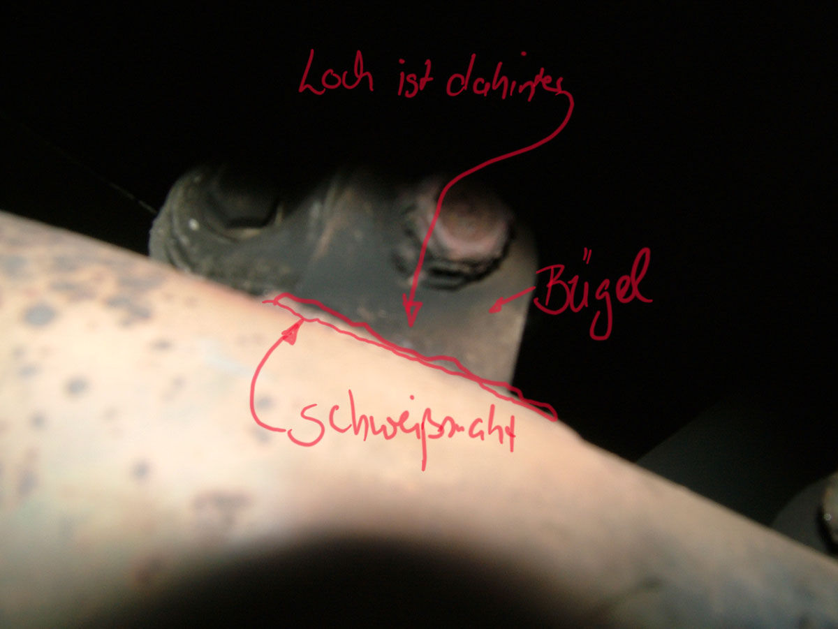

UPDATE
Der Ton den meine Akras produzierten, lag nicht an den Akras selber.
Die sind randvoll gestopft, dass Problem lag an durchgerosteten Schalldaempfer-rohren zum Akra. Beidseitig wo die Halterung angeschweist ist unter dem Seitendeckel.
Diese Stelle ist sehr schlecht zugaenglich wodurch sich da alles moegliche angesammelt hatte unter anderem wohl auch Salz. Trotz meinem regelmaessigem putzen! Smile
Eines der Loecher ist so gross das bereits 2 Finger reinpassen. Die Stelle ist mit montierten Seitendeckel nicht sichtbar man kann sie aber fuehlen.
Warte auf ein neues Teil schon seit 2 Wochen . £146 was auch immer das in Euros ist.

BeitragVerfasst am : Do, 19. Jul 2007, 19:51    Titel: Antworten mit Zitat
hätt da noch 2 mit 35 Tkm runter am Lager ....

BeitragVerfasst am : Do, 19. Jul 2007, 20:37    Titel: Antworten mit Zitat
Beim nächsten mal den Test mit dem Lappen am Endstück machen.
Lappen rein stopfen und fühlen ob irgentwo eine Undichtigkeit ist bzw. abbläst. Wink
