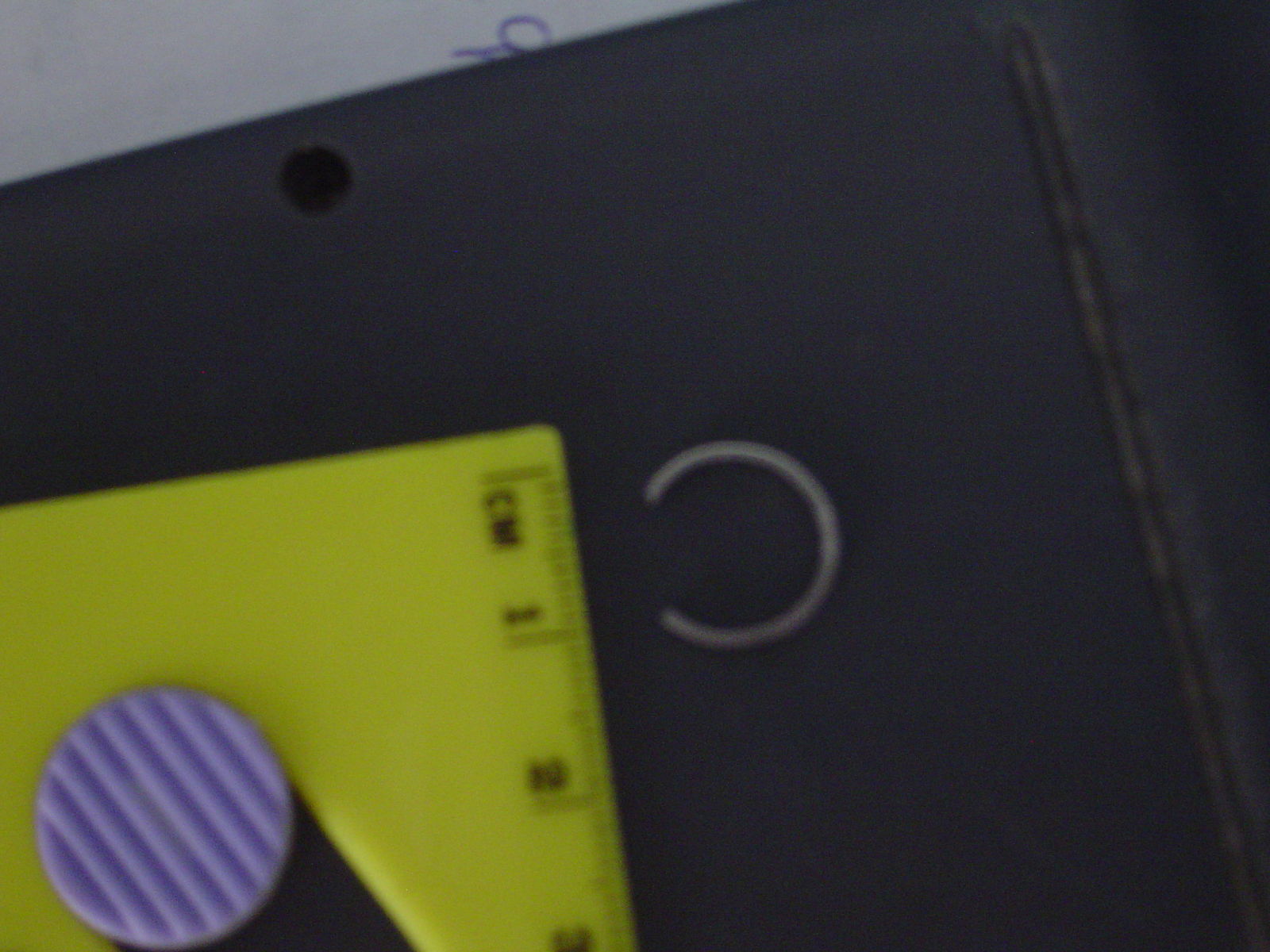

Falls jetz ein Bild mitkommt dann frag ich einfach mal in die Runde: Wo kommt dieser Ring her bzw. wo ist das Teil verbaut? Der Ring ist außen 12mm innen 10mm und zu einer Seite offen. Der Ring mus irgendwo abgebrochen sein es ist eine Bruchstelle gegeüber der offenen Seite zu sehen (Draufsichtkannte). Ich hab das Teil vor dem Ölsieb gefunden. Noch ne Frage: Hatte schon irgenjemand mal das Problem das das Stützlager im rechten Seitendeckel einläuft und somit der Öldruck verloren geht?

Sieht für mich wie ein Sprengring/Federring aus. Der sollte bestimmt eine Achse am Wandern/Verschieben hindern. Sad

Spüli @ Mo, 11. Jun 2007, 8:13 hat folgendes geschrieben:
ja genau z.B. den Kolbenbolzen...

950SM @ Mo, 11. Jun 2007, 9:21 hat folgendes geschrieben:
Hmm, das könnte auch von der Größe hinkommen. Hat da jemand die Literatur zur Hand? Wo gibt es denn Achsen/Wellen mit 10-12mm Durchmesser?
Ich denke der Kolbenbolzen ist es nicht. Dafür ist der Durchmesser doch ein wenig zu klein. Der Bolzen ist doch sicherlich min. 20mm Question Oder irre ich Question
War es das Ölsieb unten im Motor wo der "Sicherungsring" lag Question Ist an dem Motor schon mal was gemacht worden Question Vielleicht ist es dem Mechaniker ja beim Schrauben abhanden gekommen und er hat es nicht wiedergefunden wacko

Spüli @ Mo, 11. Jun 2007, 10:47 hat folgendes geschrieben:
Kolbenbolzen hat laut Liste 22mm.... der fällt also weg

ölpumpe!!!!!!!
