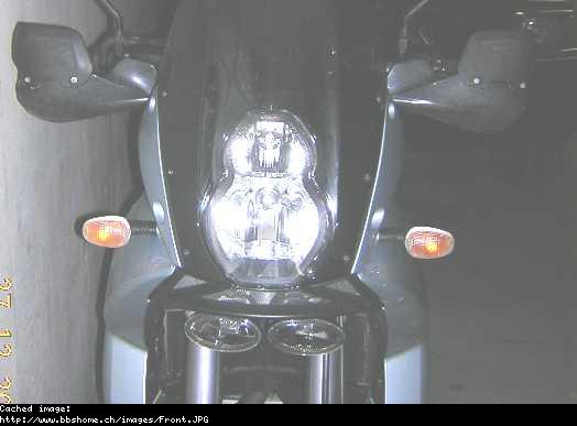

nachdem ich in den letzten Tagen öfter bei leichtem Regen unterwegs war ist mir folgendes aufgefallen:
Die Handschuhe sind ruckzuck naß. Ich weiß nicht wie andere Handprotektoren so vor Regen schützen, aber die Ex-AT-Fraktion wird mir sicher zustimmen, dass man das besser kennt.
Die Honda-Protectoren waren deutlich höher gezogen. Einen echten Nachteil, ausser dass man nicht so einfach Grüßen kann (ein Nicken tut es auch, finde ich) konnte ich nicht ausmachen. Daher ist mir unverständlich, warum KTM die so knapp gemacht hat.
Hat schon mal jemand so Aufsatzspoiler probiert? Gibt es von Acerbis.
Gruß Theo

Einer hier hat so ein Foto mit den Spoilern von Acerbis gepostet, weiß nur nicht mehr wo und wer das war...
Ich persönlich steh eigentlich eh auf die von Acerbis, im Sommer luftig, im Winter schützen sie besser...
Grüßle funny

Hi Theo
Ich habe die Aufsätze aus den von dir genannten Gründen montiert.
Muss sagen es funktioniert. Zusammen mit der geregelten Griffheizung
superkomfortabel und die Handschuhe sind auch wieder dicht.
Fotot ist nicht so perfekt '-{

@ Peter
Hast du die Aufsätze an die orginalen Handprotectoren drangebaut,
oder muss man die komplett auswechseln ?

BeitragVerfasst am : Di, 18. Nov 2003, 1:17    Titel: Antworten mit Zitat
Sieht mir doch stark nach aufgeschraubt auf Original aus...

@Enemy
Mit den mitgelieferten Schrauben aufgeschraubt. Hatte zuerst bedenken
dass sie zuweit aussen sind, aber es passt (Regenschutz).

BeitragVerfasst am : Mi, 19. Nov 2003, 23:24    Titel: Antworten mit Zitat
Prima, dann werde ich mir die Aussätze auch montieren.
Da ich die Hebel auch noch etwas nach unten gedreht habe
ist die Wind- und Regenschutzwirkung fast weg ohne Anbau.
@ Peter
So wie es ausschaut sind das doch die Spoiler für die ganz normalen
Nylon Handschalen, bzw. Rally Dual Sport Handschalen, oder ?

@Enemy
Genau, die lassen sich auch schön anpassen.
Mit dem Cutter die inneren Führungen abschneiden, und
mit einem kleinen Holzhandborer die Löcher vorbohren.
