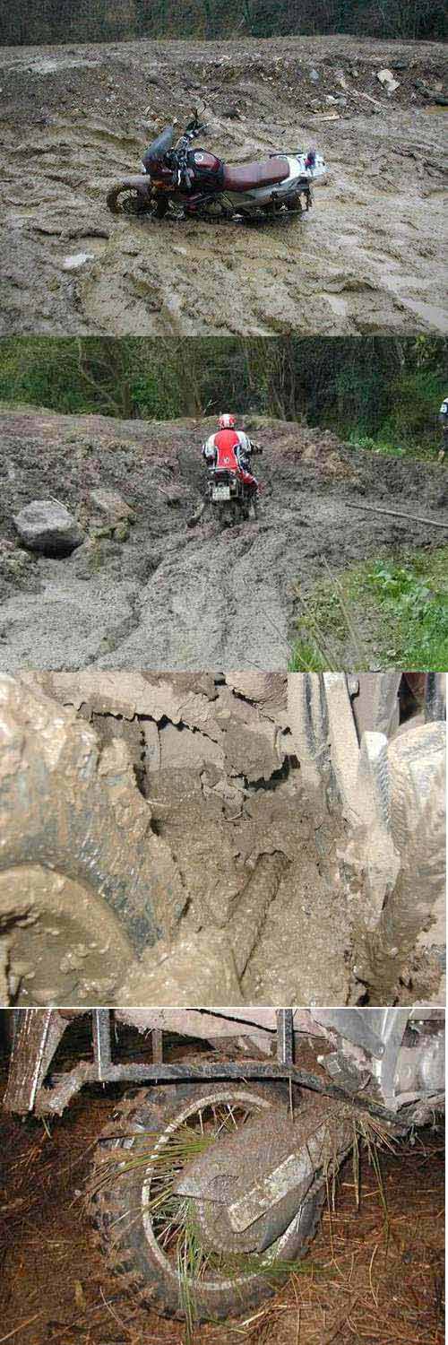

Endurofahren Very Happy
Dass ne Kette dann keine 30tkm hält sollte klar sein, aber die 9tkm der DID aus dem Jahre 2001 und 16tkm im Jahre 2000 sind arg wenig bei 98% onroad-Gebrauch...
