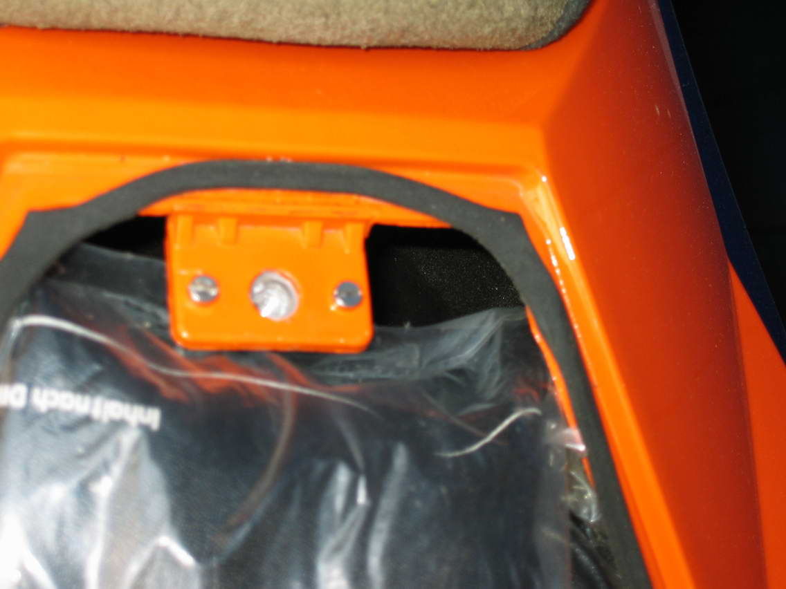

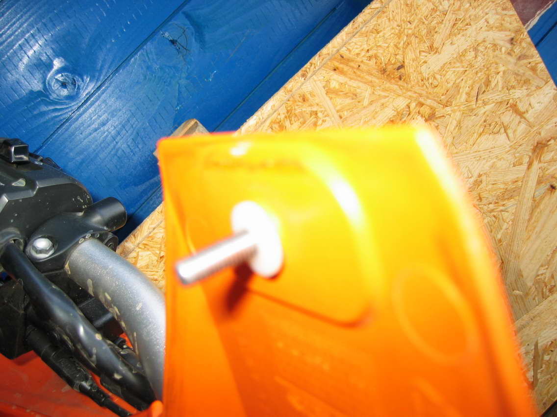

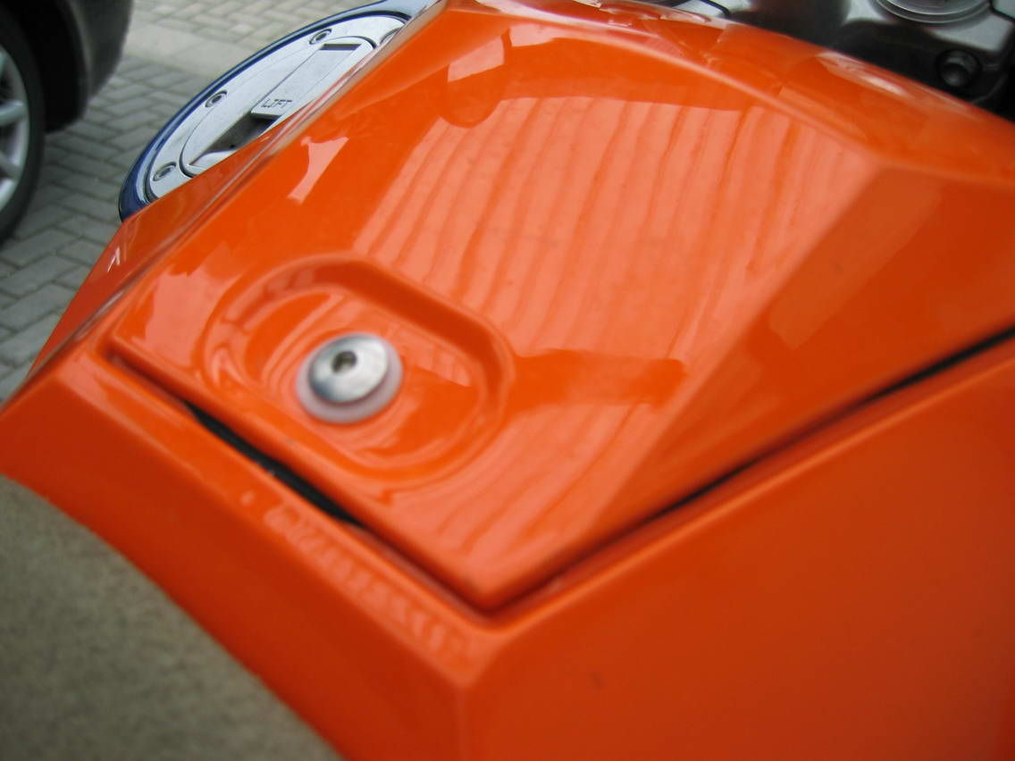

Ich habe bei mir eine Schraube eingesetzt, Gegenblech mit einer Blindnietmutter. Das gefällt mir besser als ein Schloss, da der Deckel auf jeden Fall gehalten wird, ob ich nun einen Schlüssel oder Inbusschlüssel in der Tasche habe ist mir egal. In dem Fach sind eh nur Ersatzteile(-sicherungen, deshalb ist "der schnelle Zugriff" egal. Bein Interesse kann ich heute Abend ein Bild nachliefern.
ZehlausOffline
Anmeldungsdatum: 02.08.2004
Beiträge insgesamt: 3559
BeitragVerfasst am : Mi, 30. Mai 2007, 19:07    Titel: Antworten mit Zitat
So, nun die Bilder. Der Umbau ist zurückbaubar auf Original, da nicht umgebohrt wurde usw.. In diesem Fach würde ich eh nur leichte und gut gepolsterte Dinge aufbewahren, da die Angst um einen beschädigten Sicherungshalter da ist. Man kann den Deckel so nicht mehr verlieren, da die Schraube ihn hält.

Hallo Zehlaus, gute Idee und saubere Arbeit! Werd ich vielleicht auch in Angriff nehmen, bei mir ist nur zu 95% der Tankrucksack drauf daher kenne ich das Problem mit dem verlieren nicht. Wink Allerdings kommen mit der Schraube die Scherzbolde nicht so schnell an die Sicherungen!
Grüße Lucky_666
ZehlausOffline
BeitragVerfasst am : Mi, 30. Mai 2007, 20:03    Titel: Antworten mit Zitat
Genau! Für die Schraube habe ich übrigens 2 Kunststoffscheiben benutzt, oben M6, schützt den Lack, unten M5, verhindert das Verlieren. Die Blindnietmutter ist wie die Schraube aus VA, gammelt so nicht.

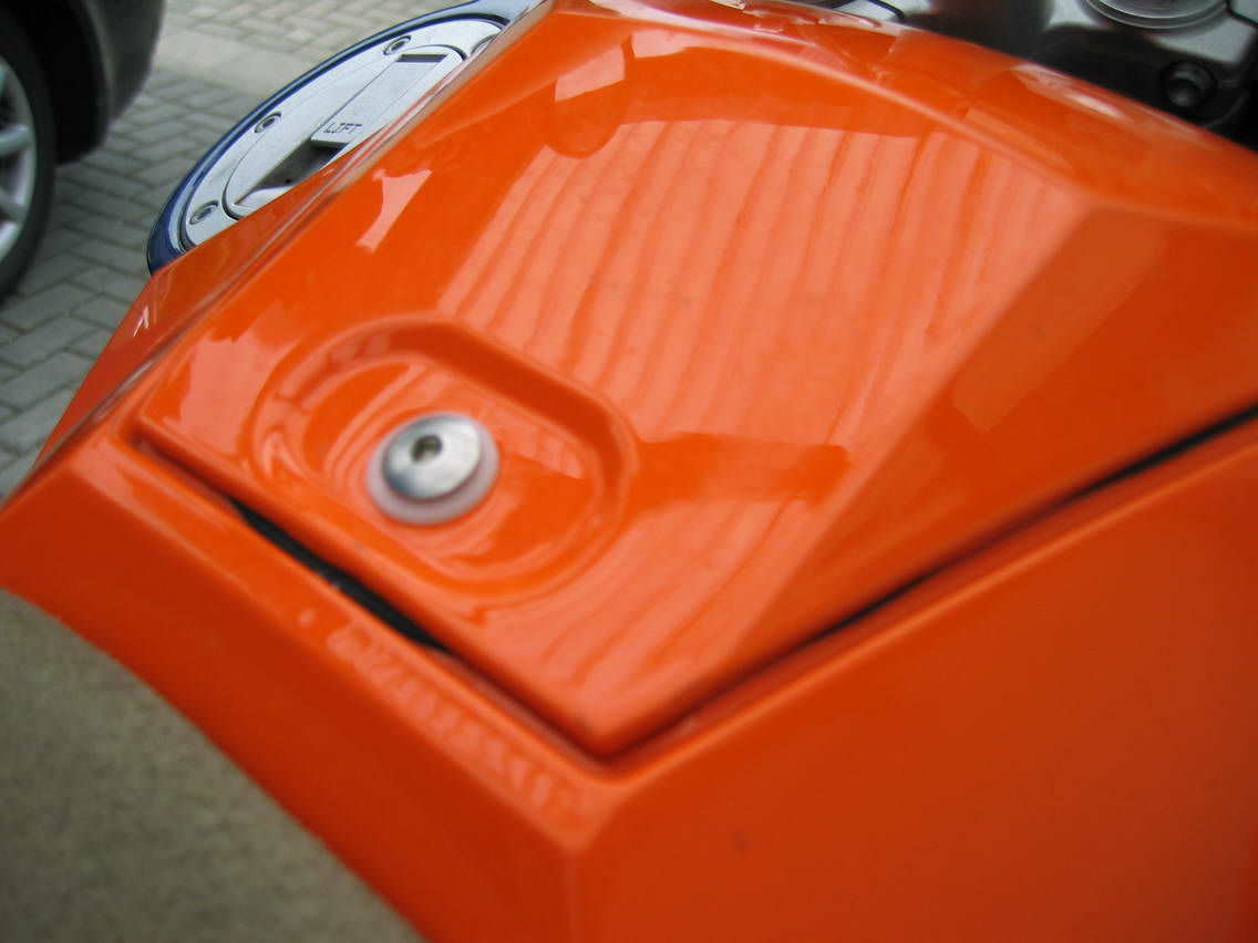

Dank einer freindlichen Spende hab ich nun auch ein Briefkastenschloss!
Herzlichen Dank Exclamation wub
 Dateigröße:  78.18 KB
 Angeschaut:  982 mal
 Dateigröße:  114.88 KB
 Angeschaut:  991 mal
 Dateigröße:  78.14 KB
 Angeschaut:  1040 mal
Grüße Lucky_666
