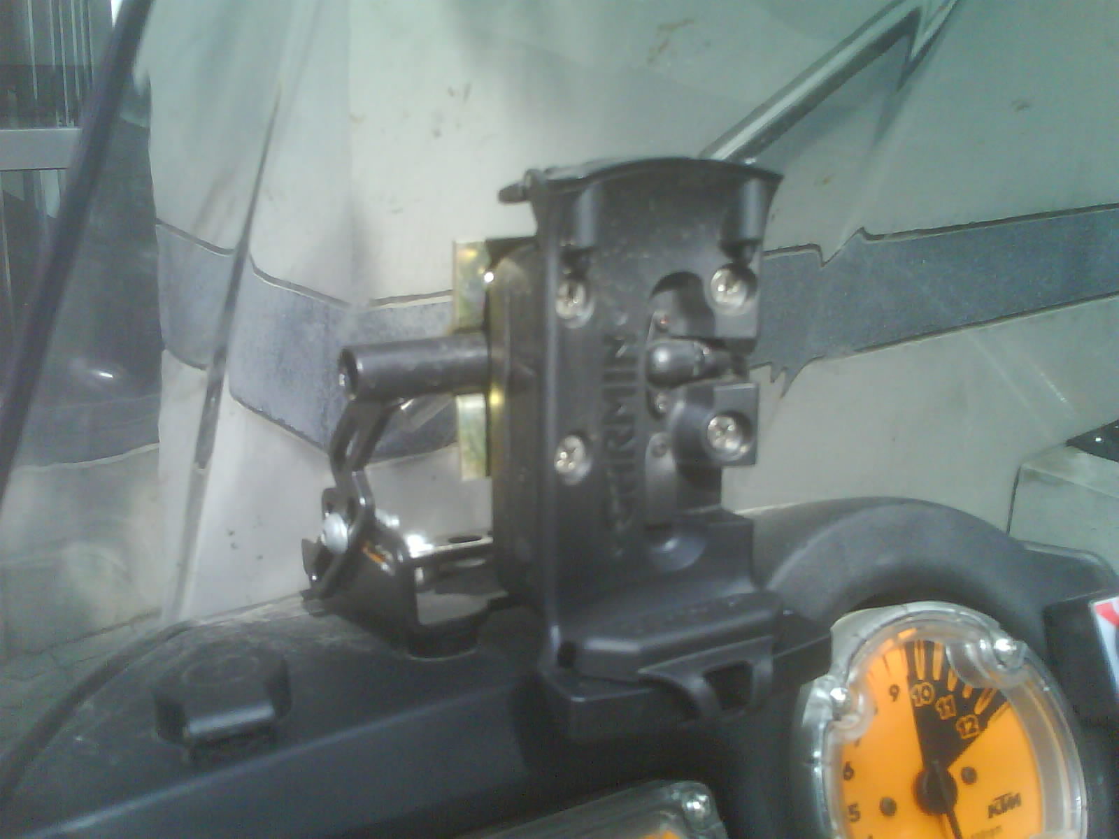

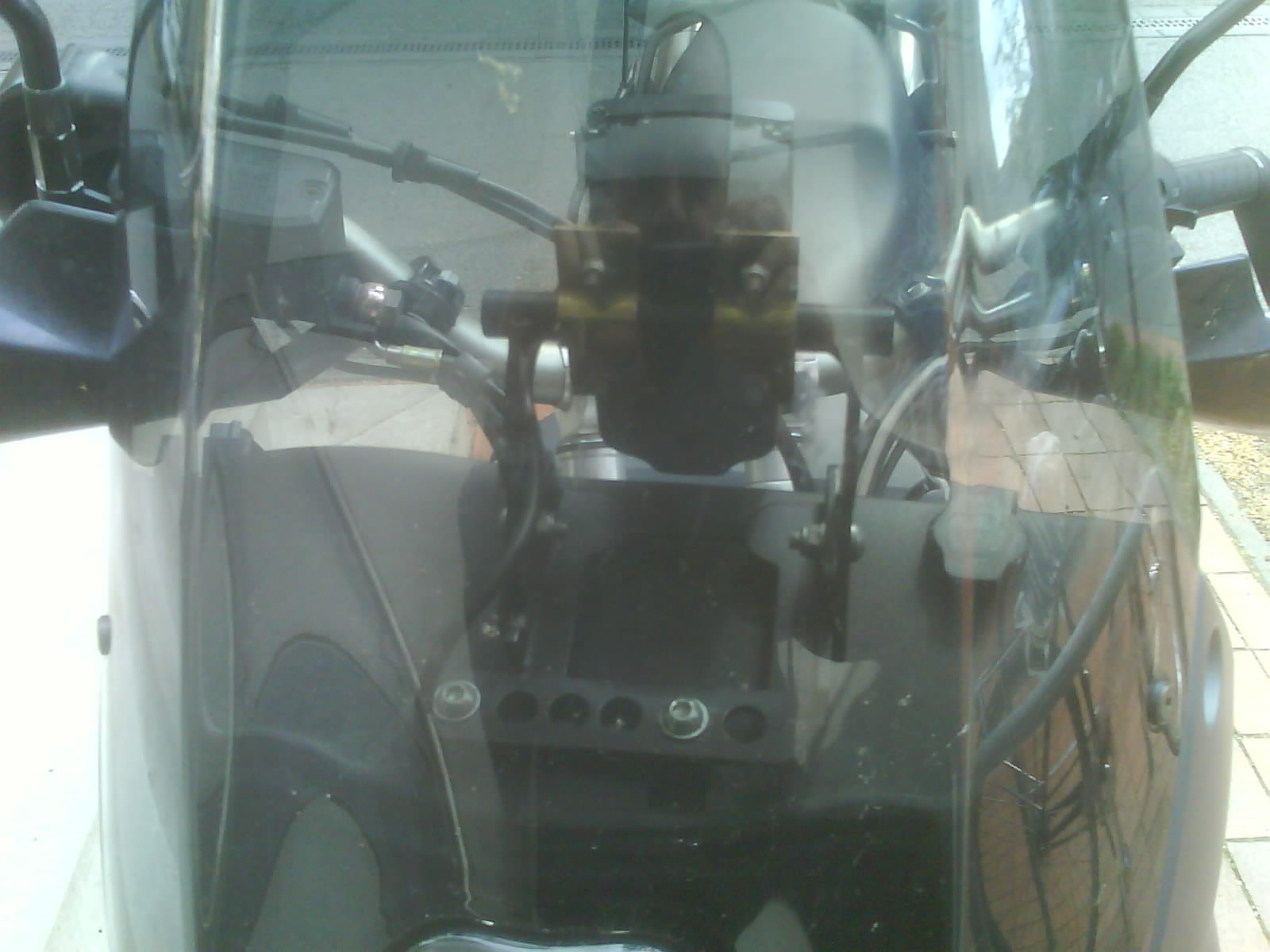

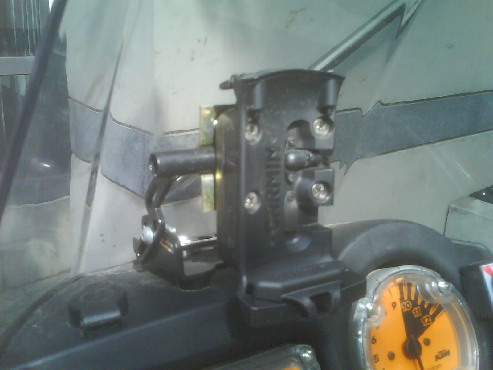

Strom kommt von hinter der Lampenmaske (die bereits abgesicherten Leitungen.
Als Halterung habe ich den Standard Touratech GPS Anbau ein wenig modifiziert, nicht mehr waagerecht, sondern nur mit zwei Schrauben schräg nach oben. Siehe Bilder.

Danke für die Bilder..
Allerdings hab ich etwas Skrupel an einer neuen maschine so "Bastelorgien" zu veranstalten. gibt es villeicht noch andere Lösungen??

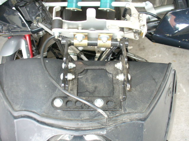

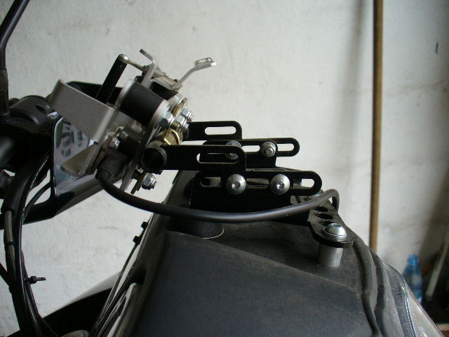

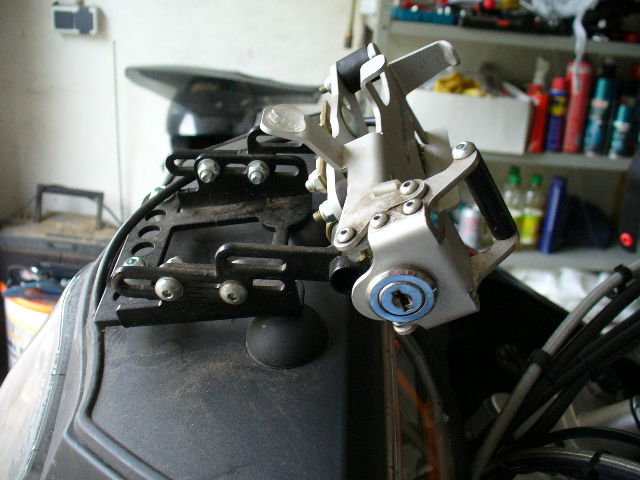

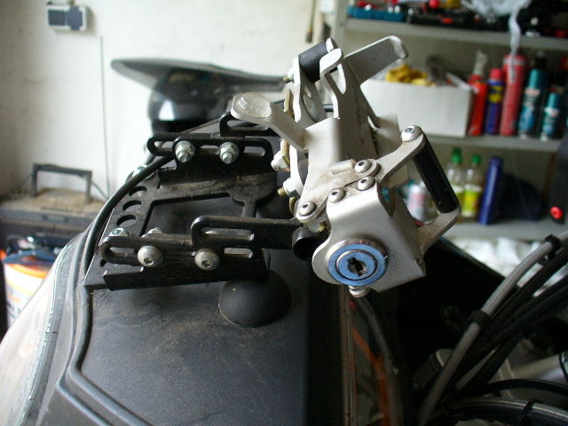

PS:Habe eben noch ein paar Bilder gemacht,mit Quest Halterung.Die halbrunden Gummiunterlagen habe ich im Baumarkt geholt,da mir die Vibrationen zu groß waren.

Wenn ich das auf den Bildern richtig sehe, ist die Quest-Halterung an den beiden "Schellen" festgeschraubt.
wenn die beiden "Schellen" nahe genug zusammen wären, könnte ich dort die Adapterplatte aufschrauben..
Meine maschine ist auch von Sommer und daher vielleicht noch die frage: was war denn bei der gekauften Halterung dabei?

BeitragVerfasst am : Mi, 9. Mai 2007, 14:03    Titel: Original Halterung Antworten mit Zitat
Bei Garmin ist die gesamte Halterung incl der Schellen und des Stromkabels dabei, von Touratech habe ich nur das Gestänge an dem die Schellen befestigt sind.
Leider habe ich beim Einbau vom Gestänge gepennt, normaler weise reichen zwei niedliche Bohrungen, die in bereit vorher gesehen Aussparungen gesetzt werden, völlig aus, ist also kein großer Eingriff.
Wie bereits in ein paar Threads besprochen, hat die Lc8 schon vorbereitete abgesicherte Stromleitungen, da muss man nur mit Kabelschuhen rein und dann was es das schon.
Hatte bei der AT den GPS auch auf der Mittelstrebe, bin da mal rauf gefallen, tut ordentlich weh, denke in der Kanzel ist das Ganze besser geschützt.
Leider noch keine Langzeittest Ergebnisse, aber die Ersten 1000km hat das Ganze schon überstanden.
Den original Garmin Halter finde ich ganz gut, da er nicht wie der Touratech klappert (zumindest rasselte der 2610 Halter), wenn kein GPS drin ist und die Anschlüsse gut geschützt sind (Magnet Klappe für Hauptanschluss)

Die beiden Schellen gehören schon zur Quest Halterung von TT.
Die Strebe ist alles was auf dem ersten Bild "schwarz" ist inklusive der Schrauben an den Seiten und der Hülsen die durch das Cockpit gehen.Unter der Verkleidung ist nochmal eine Platte die ebenfalls dazu gehört.
Ich war damals bei Sommer KTM ,dort konnte ich mir die Halterung ansehen,danach war dann alles klar.
