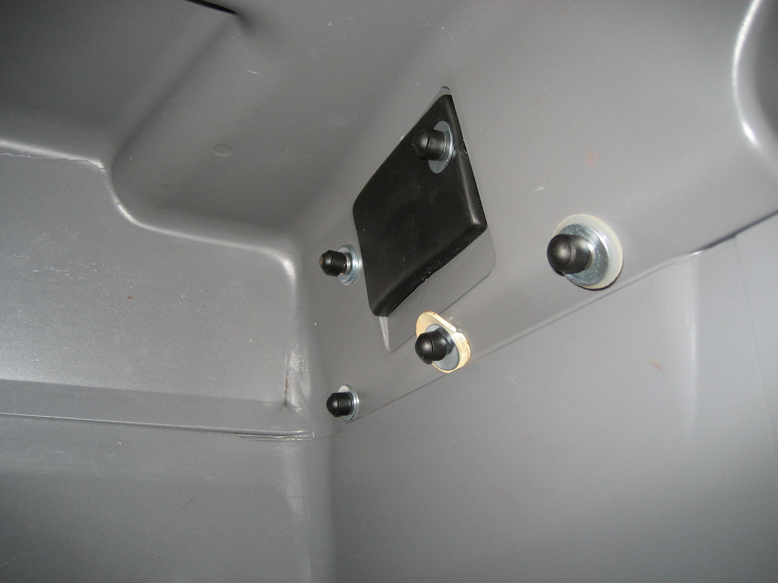

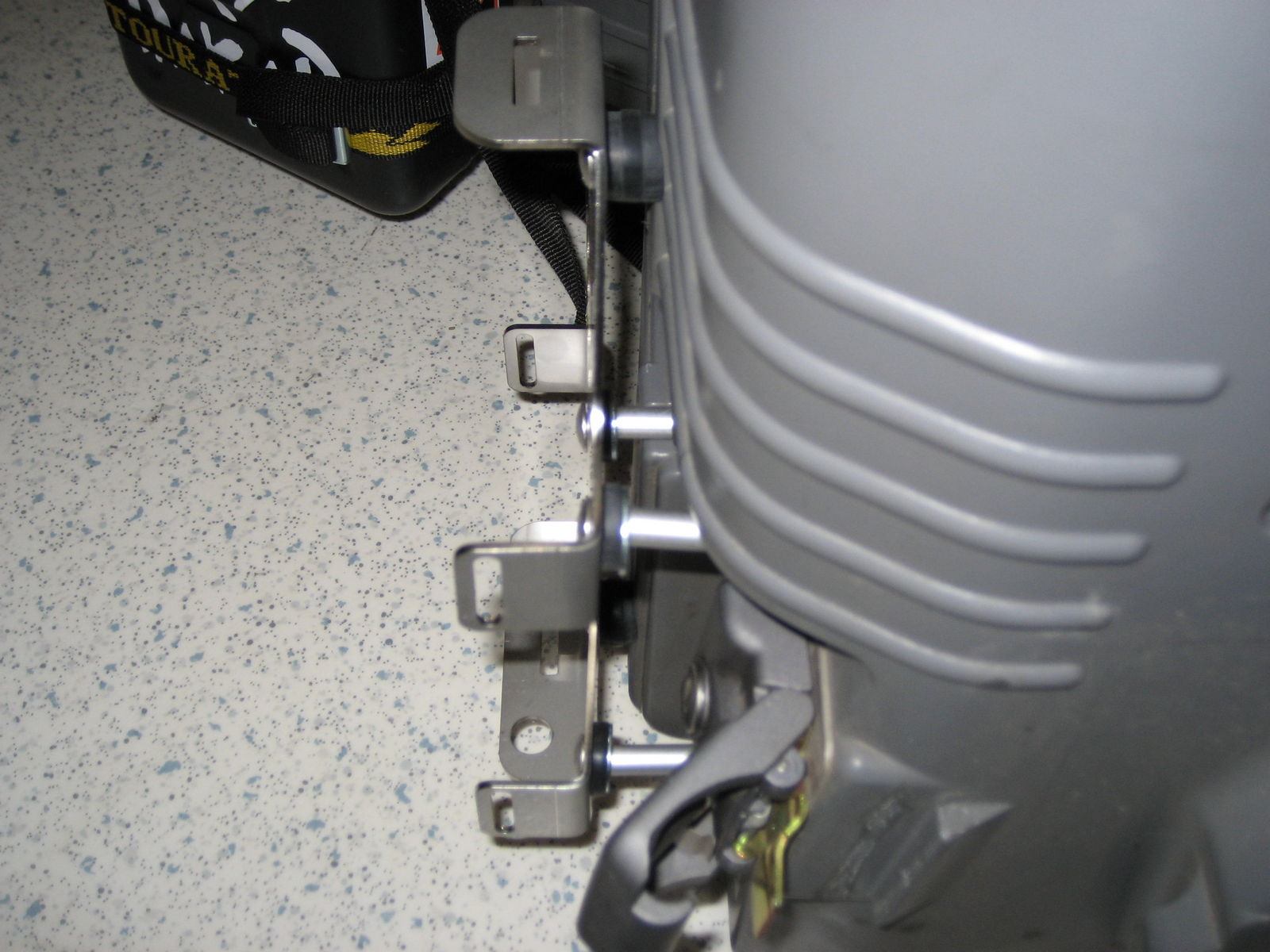

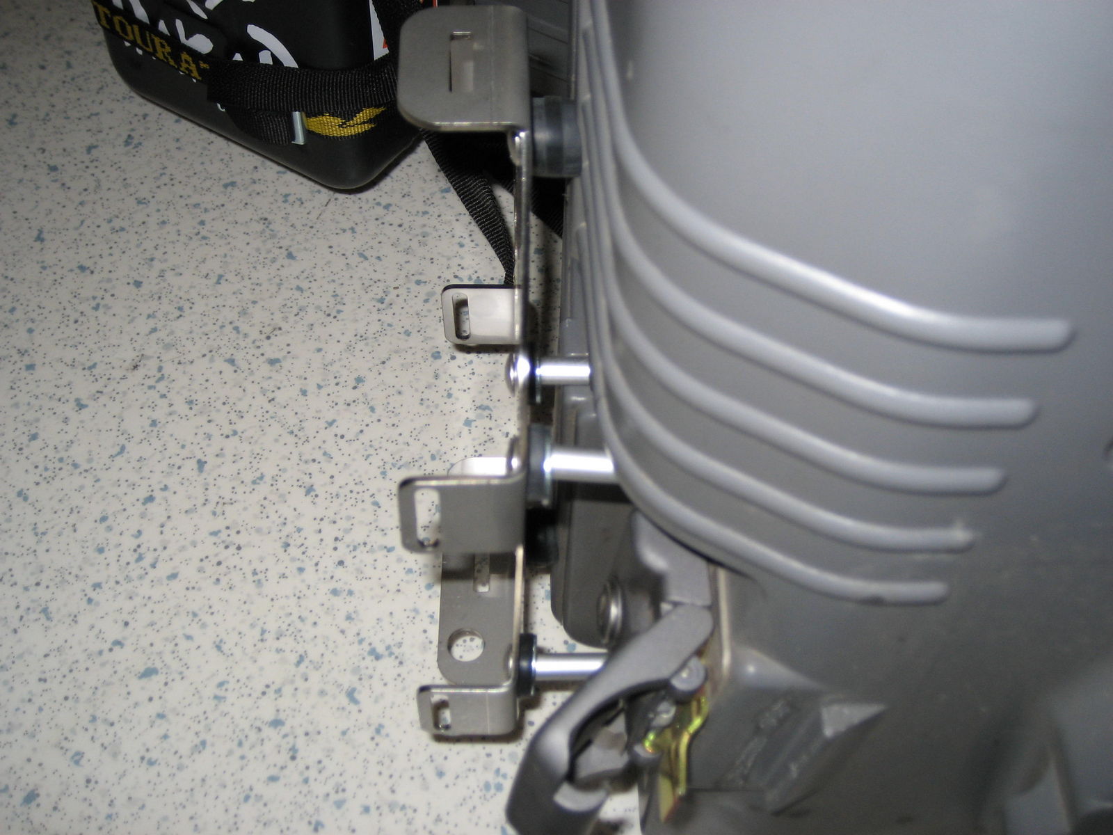

Hier mal einige Bilder von den Koffern mit Kanisterhalter von TT blink .
Am Anfang war ich mir nicht sicher ob die ganzen Koffern den Wasservorrat von 3,5l,pro Koffer,beinnhaltet dry .
Aber es ist nur die äußere Hälfte des Koffers. Mr. Green .
Ich habe erst mit Draht gestochert und probiert.
Ganz sicher ar ich mir trotzdem nicht dry .
Dann habe ich einfach auf der Seite angezeichnet,die Koffer in`der Badewanne gefüllt und die Löcher 1-5 gebohrt und sieh da blink keine böse Überraschung Smile ,alles dicht Exclamation Exclamation
Dann alles mit Gummis,wegen der Vibration,U-Scheiben und für die Optik sauber mit Hülsen,sowie mit sebstsichernden Mutti`s verschraubt.
Zu den Bildern: Wink

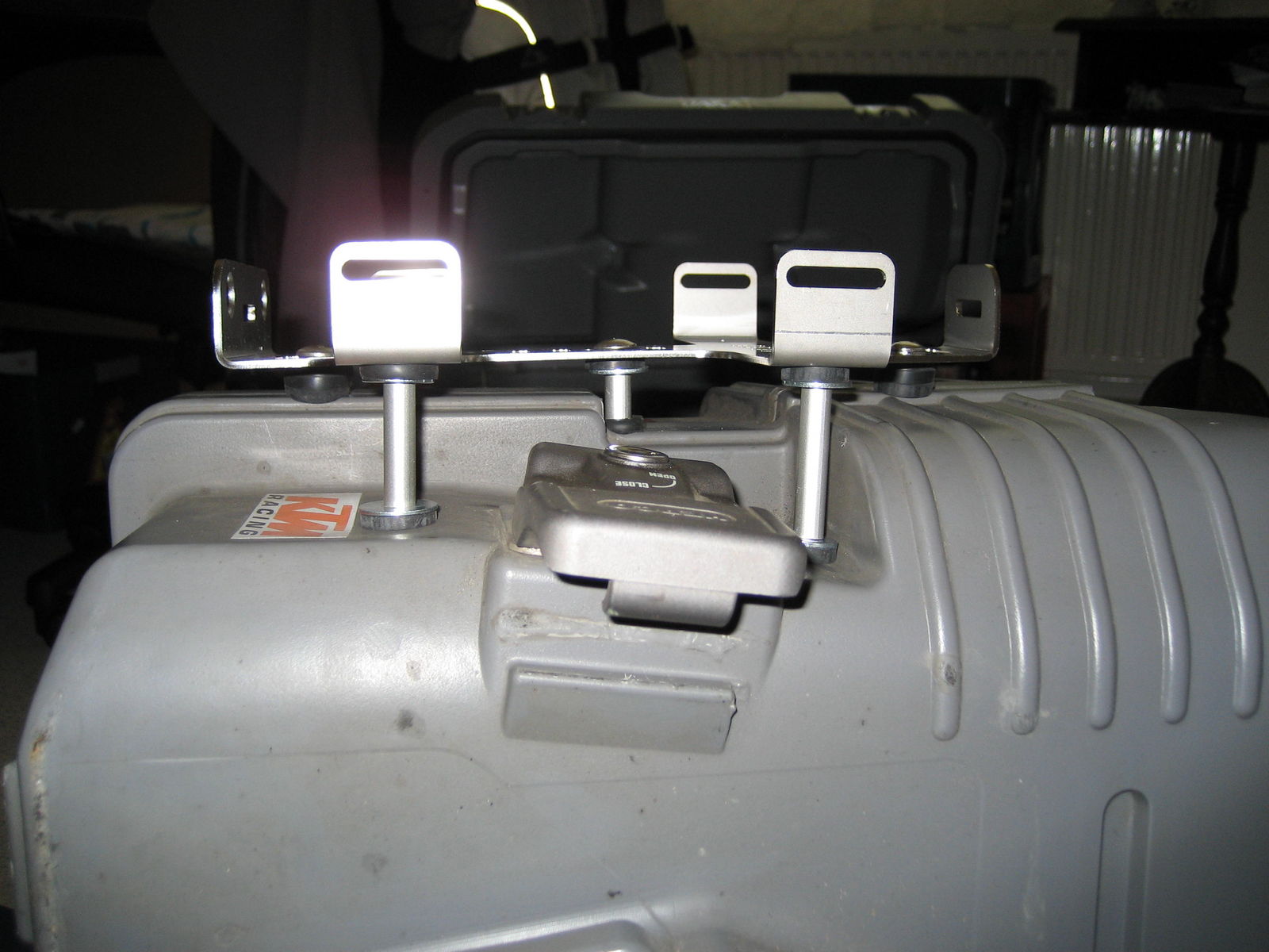

Das waren noch nicht alle Bilder.

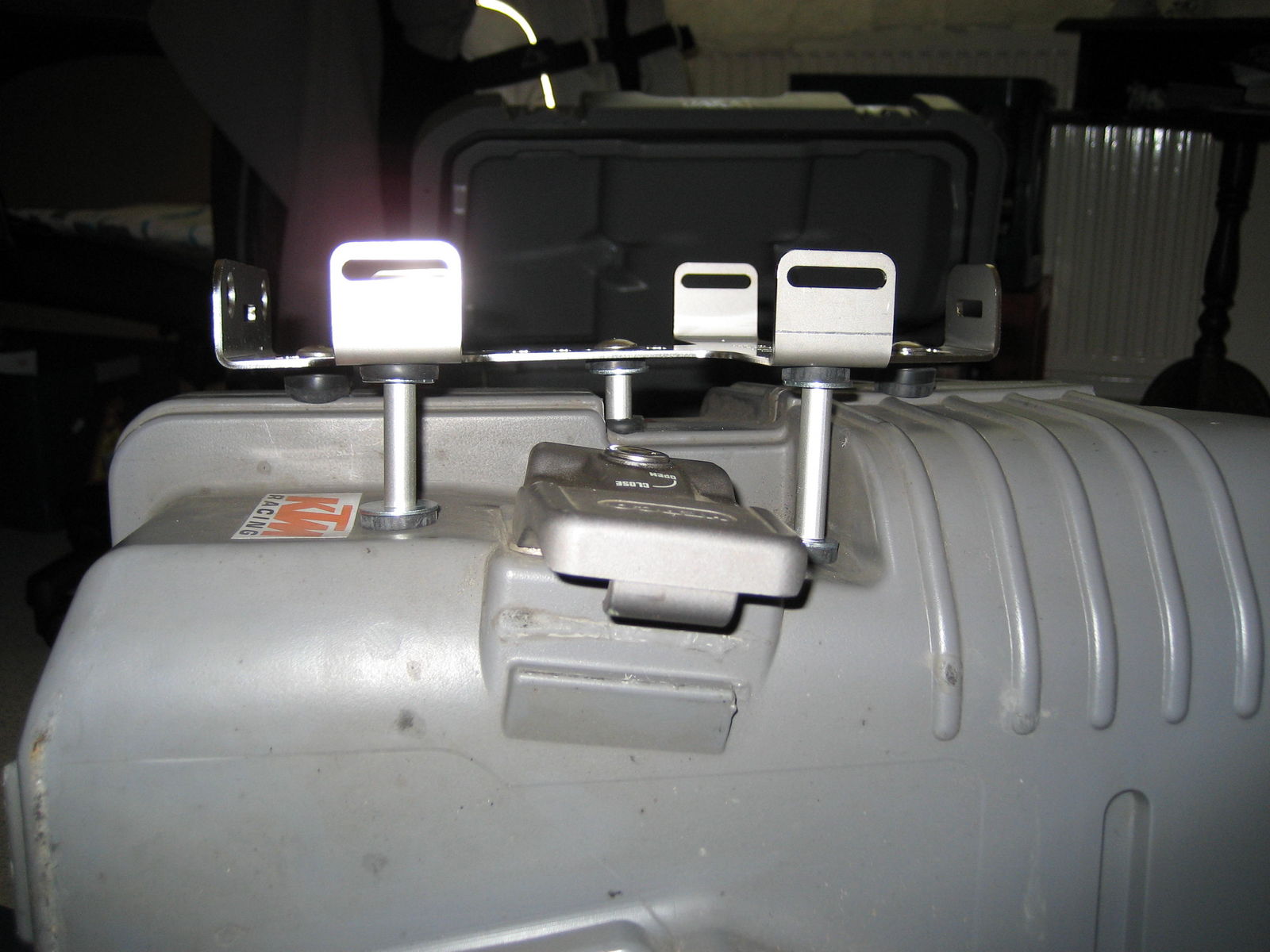

Ich hoffe jetzt sin alle drin.

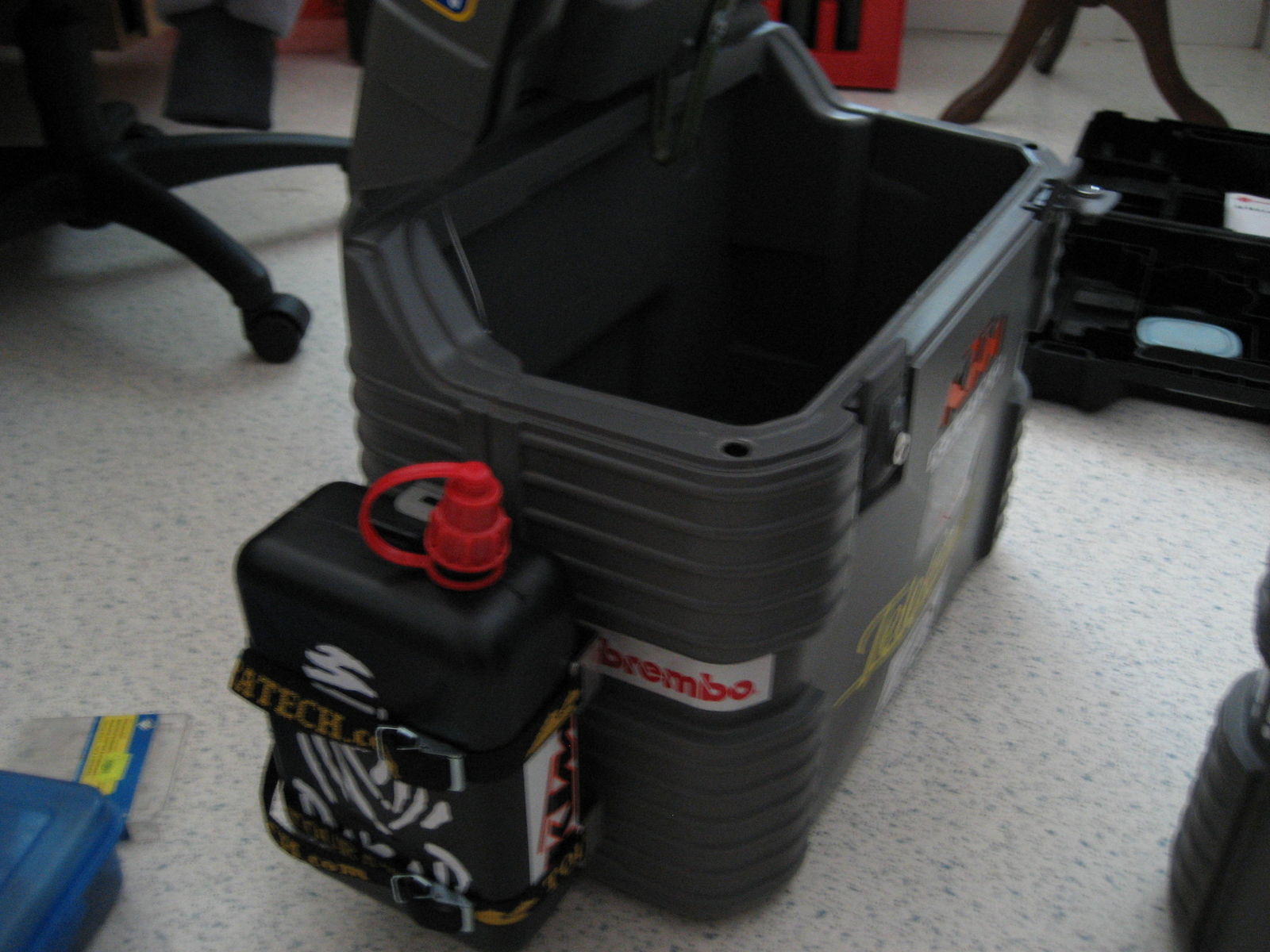

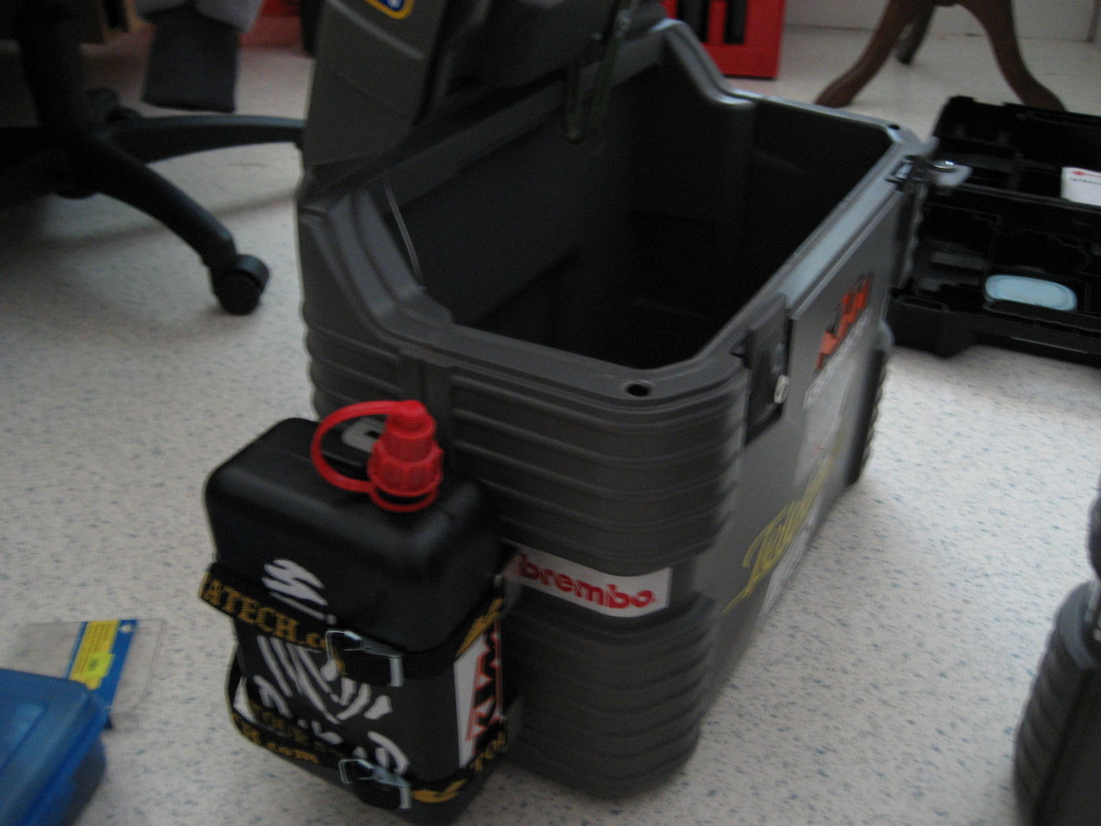

Tut mir leid,ich weiß nicht mehr wie ich alle in ein Paket versenden kann. unsure
Hier noch ein letztes mit Kanister wacko

Schaut gut aus - sind das 5 Lieter Kanister (speziell von Touratech?) und was kosten die Halter?
Gruß,
Götz
TiefenrauschOffline
Anmeldungsdatum: 11.07.2006
Beiträge insgesamt: 308
 →  78.000 km
BeitragVerfasst am : Mi, 2. Mai 2007, 15:55    Titel: Antworten mit Zitat
Äh Liter natürlich - nicht Lieter. Vermutlich 2,5 Liter - oder?
böttiOffline
Anmeldungsdatum: 12.08.2005
Beiträge insgesamt: 122
BeitragVerfasst am : Mi, 2. Mai 2007, 16:51    Titel: Antworten mit Zitat
Es sind 2 Literkanisterchen Laughing .
Gibt es alles bei www.touratech.de.
Grüsse der GO!!!!!!!erianer

Gute Arbeit, so werde ich es auch machen.
Die Kanisterhalter habe ich mir schon besorgt.
Die Kanister aber von Louis genommen die sind dort ein paar Euro billiger.
Hast du die Schrauben samt Buchsen im Baumarkt bekommen,
oder sind es selbstgedrehte?
Gruß Dirk
böttiOffline
BeitragVerfasst am : Mo, 14. Mai 2007, 8:11    Titel: Buchsen Antworten mit Zitat
Tagchen,
die Buchsen sind aus dem Baumarkt.Es gibt es als Meterware und kann man sich je nach Gewünschter Länge abschneiden.
Schrauben auch Vom Baumark,Alles günstig. Smile
