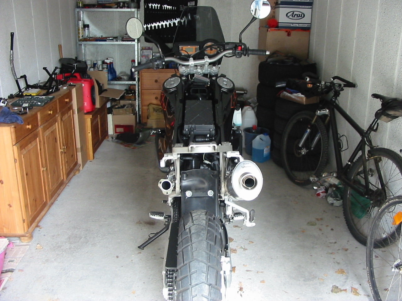

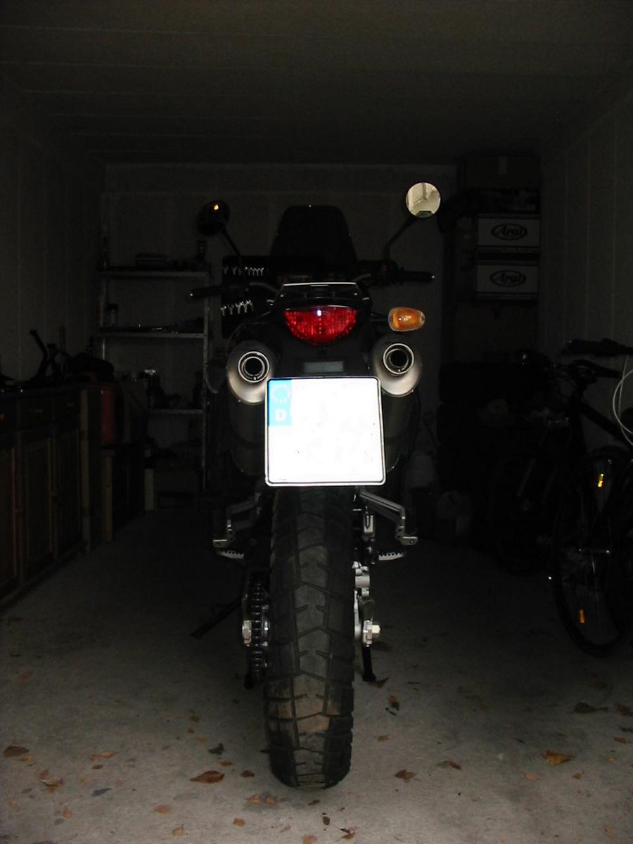

Am Ostermontag hat es mich nach einem Rutscher mit dem Hinterrad beim rausbeschleunigen aus einer Kurve auf die Straße geschmissen.
Die KTM ist auf die linke Seite gefallen, eine Weile gerutscht und dann mit dem Heck gegen einen hohen Bordstein geknallt.
Heck verzogen
Tank zerkratzt
Auspuff zerkratzt
Hamsterbacke zerkratzt
Lenkerböcke verzogen
Kratzer in Schwinge und Motordeckel
Soziusgriff abgebrochen
Fußraste hinten verbogen
Seitenständer verbogen
Kupplungsarmatur gebrochen
Mir geht es körperlich gut nur die Seele und der Geldbeutel schmerzen sehr.
Das Meiste kann ich durch Ersatzteile erneuern bzw. lackieren lassen.
Was meint Ihr zu dem Rahmenheck, bekomme ich es gerichtet??

Ich denke schon bei meiner EXC war es auch kein Problem
Habe einen Spaten zwischen die Rohre gesteckt und erstmal gebogen, dass das Nummerschild gerade war. Danach Motorrad auf die Seite legen und mit dem Fuss auf das Hinterheck springen bis es wieder mittig über Reifen steht..
Ich habe mir meinen Kumpel mit 120kg dafür eingeladen... Very Happy
Eventuell noch etwas mit dem Spaten korrigieren..
Viel Erfolg...

Danke für den Tip, werde morgen mal den ersten Versuch starten das Heck zu Richten. Spatenstiel, Pickelstiel, mal sehen was ich finde.
"Unbändig ist des Schlossers Kraft wenn er mit dem Hebel schafft"
@Turbodiesel
Super Angebot, werde ggf. darauf zurückkommen!
Melde mich dann bei Dir, erst mal sehen was der Richtversuch ergibt.
