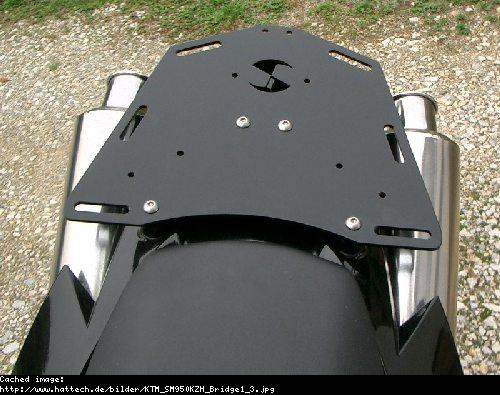

Ich werde mir dieses Modell hier
http://www.hattech.de/bmw_r1200gs-xxl1.html
auf die SE anpassen, sofern sich nix besseres findet!
(Obwohl mir Deine Lösung besser gefällt!)

Mal ne doofe Frage. Cool
Is Die Euch zu klein? unsure
http://www.hattech.de/KTM_Supermoto_950bridge.html
