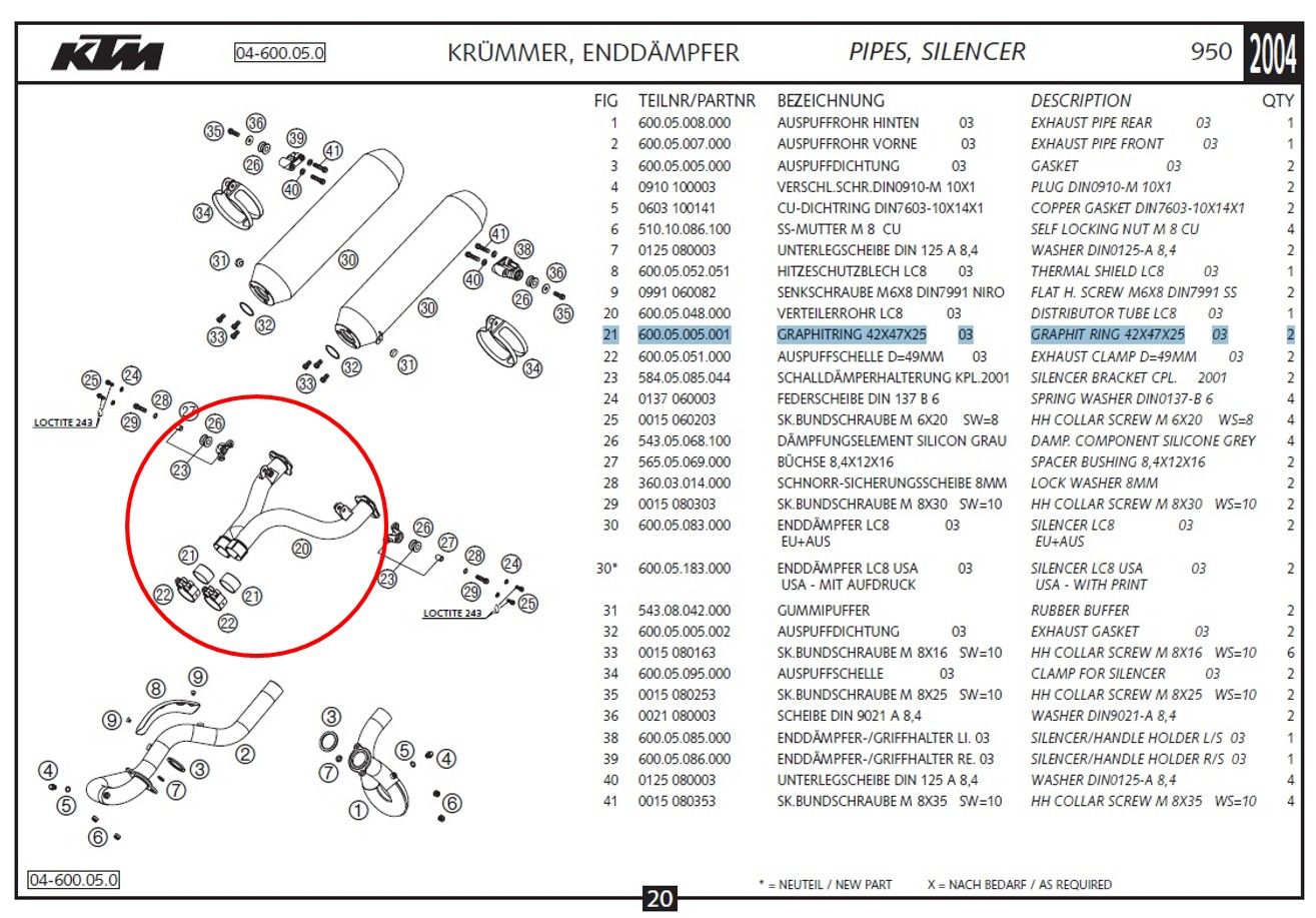

1. müssen die neuen Graphitringe vorm einbauen noch zusätzlich mit irgendeiner Dichtmasse versehen werden, oder werden die ohne alles eingesetzt Question
2. Einbau stell ich mir ziemlich friemelig vor. Legt man den Graphitring ins Auspufrohr, oder besser über den Krümmer und dann das Rohr drauf? Gibt`s irgendwelche Tricks Question

Hab gerade keinen Fotoappart zur Hand, aber wie wär`s damit?:
Nö
Ich hab die Dichtringe auf die Krümmerrohre drauf und dann das Y-Stück
drüber. Wenn du die Dichtringe ins Y-Rohr steckt und dann auf die Krümmer drauf schieben willst gehen die kaputt, zumindest bei meinem ersten Versuch.

O.K. bissl Kupferpaste zusätzlich kann sicher net schaden, oder?
Zur erleichterung die Verteilerrohrenden etwas aufbiegen und anschließend mit Wapu-Zange wieder zudrücken müsste doch auch gehen!?

Servus,
Dichtmasse oder Kupferpaste ist nicht notwendig, die Ringe sind ja ein bißchen schmierig, alles Andere ist ziemliche Fummelei. Ich hatte das bei 39.000 km, war ein Höllenradau. Mußte auch die Schelle mit tauschen, da sich beim Aufmachen eine Schraube abdrehte.
