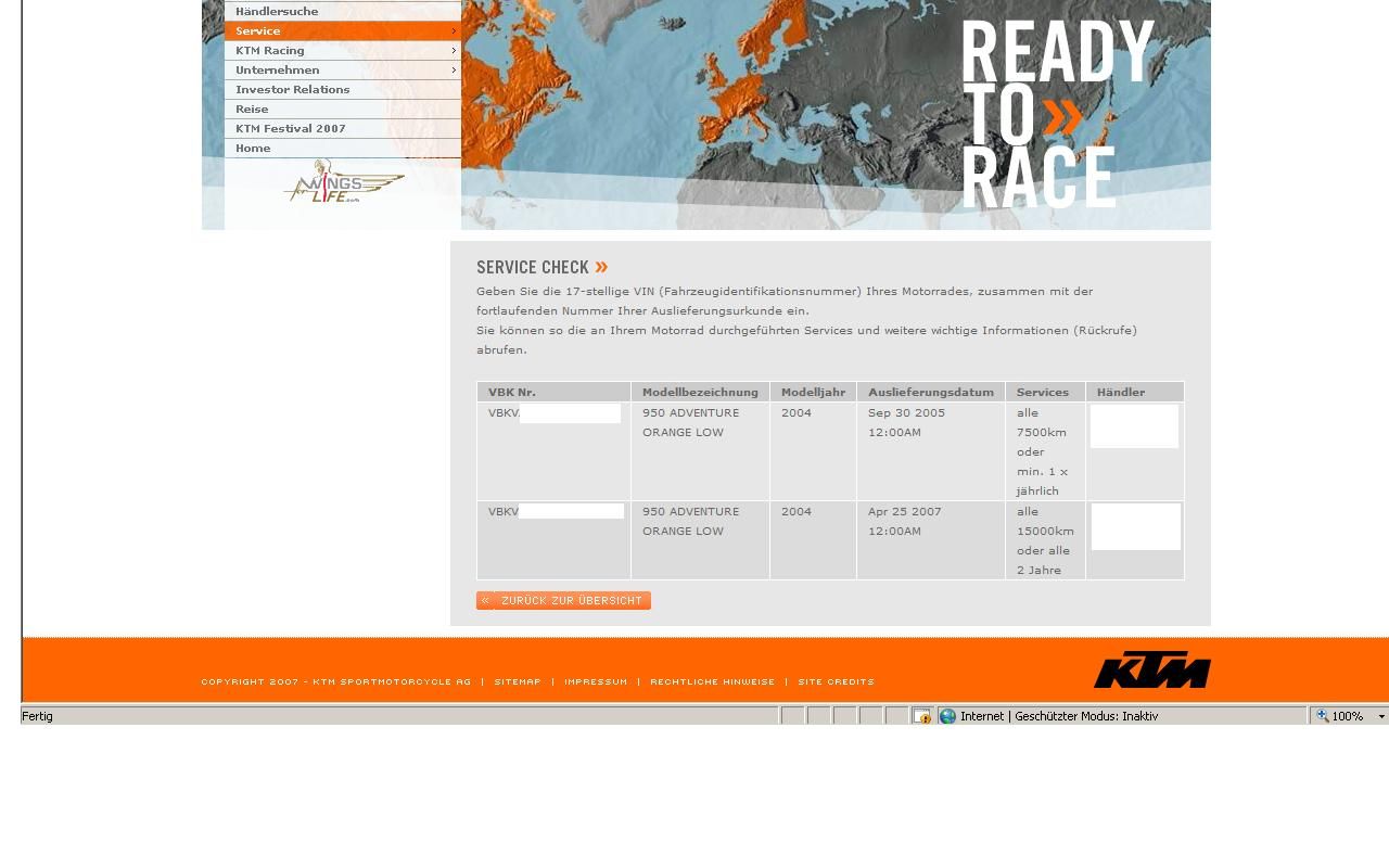

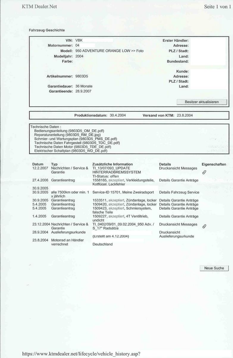

Zumindest kann man ja überprüfen, was ab ende 2004 zu der jeweiligen Maschine eingetragen wurde und wenn etwas von KTM vorgegeben war/ist erkennt man das.
Mal als Bsp von meiner Kati, das ist der Stand vor der 15000´er und dem Bremsenupdate (ist dort noch offen) letzte Woche.
Zusätzlich kann man sich auch mit der ID von der Auslieferungsurkunde und FgstNr unter KTM anschauen was an Inspektionen gelaufen ist bzw. an Update´s offen ist.
Da das Dealer-Net erst ab Ende 2004 aktiv war, aber ja auch nachträgliche Eingaben möglich sind, sollte es auch für das Modelljahr 2003 möglich sein.
Ausdruck von Händler aus dem KTM-Net
 Dateigröße:  106.76 KB
 Angeschaut:  731 mal
unter KTM.de
 Dateigröße:  87.66 KB
 Angeschaut:  701 mal
Gruß Matthias

Mattisk @ Mi, 25. Apr 2007, 20:29 hat folgendes geschrieben:
Die 2003er hatten keine ID auf den Auslieferungsunterlagen, jedenfalls habe ich keine bekommen und auch auf Nachfrage keinen Zugriff auf den KTM Service-Check bekommen (Fertigung 08/2003, Kauf 10/2003).

MattiskOffline
Anmeldungsdatum: 11.02.2005
Beiträge insgesamt: 146
BeitragVerfasst am : Do, 26. Apr 2007, 19:20    Titel: Antworten mit Zitat
Das ist natürlich dann schlecht, aber zumindest beim Händler müsste man ja den "Lebenslauf" abrufen können, auch für eine 03´er?!
Die Auslieferung von meiner sind ja auch erst im Dezember 04 eingegeben wurden.
