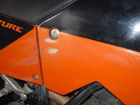

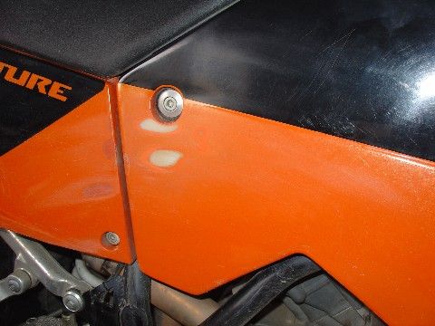

Irgendwo hab ich an einer LC8 schon mal schöne Carbon Pads von Technosel gesehen. Waren so kleine Dreiecke in dem Bereich, wo bei mir der Lack weg ist. Wer kann mir sagen woher ich die bekomme?
Hab schon mit verschiedenen Folien experimentiert, aber im off Road Einsatz (Fahren im Stehen, Stiefel fest angepresst, Schlamm dazwischen) halten die meist nur eine begrenzte Zeit.
Bin für jeden Tipp dankbar! Sonst bald Loch im Tank Sad

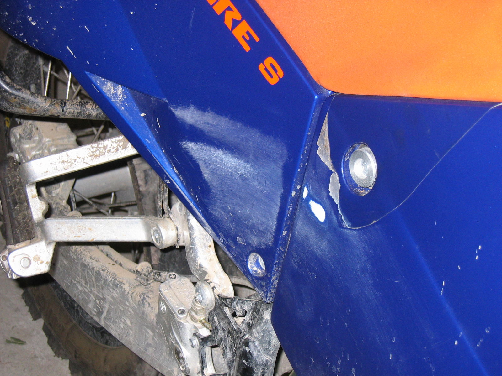

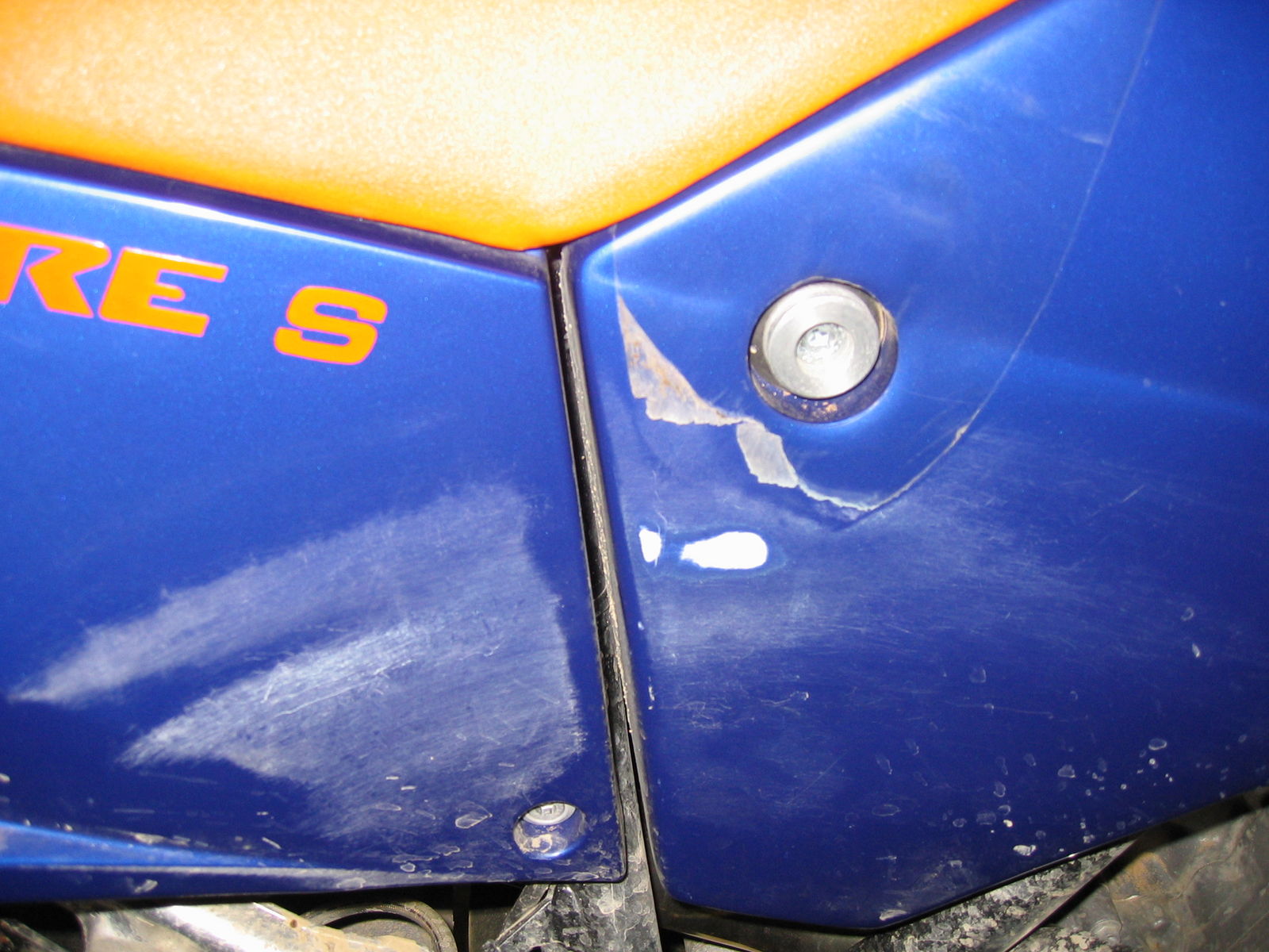

Hab das gleiche Problem...
Hab's auch schon mit einer dicken Folie versucht... Hilft nicht viel (siehe Fotos).
Aus welchem Material ist eigentlich der Tank?
Bis jetzt wetzte ich noch auf der Grundierung... Wenn die durch ist, was dann? Ist der Tank aus einem Material, das man genauso leicht wegscheuert? (Wenn er aus PP oder PA wäre, dann wäre das kein Problem. Kann ich mir aber nicht vorstellen, da er ja lackiert ist.) Wenn ja, dann wären irgendwelche reibfesten "Klebepads" schon nicht verkehrt... (Wobei mir die Optik nahezu egal wäre...)
Schliesslich bin erst 12.000 km gefahren und davon bestimmt nicht mehr als ca. 7.000 km offroad... Wie soll das weitergehen?

BeitragVerfasst am : Mi, 28. Feb 2007, 14:48    Titel: Antworten mit Zitat
@ollebolle: Die Folie, deren Reste auf den Bildern zu sehen sind, kommt von 3M und schimpft sich Protection-irgendwas... Ist 500µ dick... Hält trotzdem nicht lange...
Aber: "Elefantenfolie" war das Stichwort schlechthin! Danke für die Starthilfe meiner schon depperten Gehirnzellen!
Kenn ich noch aus meinen aktiven MX- und Enduro-Zeiten... (das ich da nicht schon eher drauf gekommen bin... wacko ) Hab ich frühers (da war mir die Optik noch wichtig... Laughing ) immer auf das Rahmendreieck über den Fussrasten geklebt. Hat eigentlich recht gut gehalten.
Gabs frühers auch bei Götz... Werde ich mir mal besorgen und damit meine Tanks bekleben. Die Seitendeckel sind mir eh wurscht.

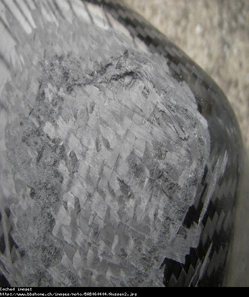

Ich zwar kein Fan von Carbon und ich weiß auch nicht wie "abriebfest" das Material für solche "Belastungen" ist, aber warum probiert ihr es nicht mal mit echten Carbonplatten aus ( nicht zu verwechseln mit Carbonlook-Folien ). Platten kaufen, selber auf Maß zuschneiden und dann verkleben ( Doppelklebeband, Silikon etc. ). Optik, jedem seine Meinung...

Das mit dem Carbonplatten müsste doch das gleiche in Grün sein.
Die Harzschicht scheuerst Du doch genau so weg, wie den Lack.
Folien kannst Du günstig wechseln bzw. haben eine 'weiche' Oberfläche, dass Kratzer/Scheuerstellen wieder 'zufließen'.

Beiträge insgesamt: 7577
BeitragVerfasst am : Do, 1. März 2007, 16:05    Titel: Antworten mit Zitat
Das (BAB) Carbon ist wohl nicht geeignet, als Abriebschutz.
Aber die Panzerfolie nimmt's auch.
Würde mich interessieren, was der TT Deckel macht, wenn man mit einem
250g Hammer drauf knallt.

marco Verfasst am : Do, 1. März 2007, 14:33 Titel:
gruebel verkratzen ja, aber 1 oder 2 mm Carbon mit der Hose / Stiefel durchscheuern ? Sollte doch einige Zeit dauern. Außerdem, war ja nur ein Vorschlag, ich steh´ eh nicht so auf Carbon
Bruggma Verfasst am : Do, 1. März 2007, 16:05 Titel:
Würde mich interessieren, was der TT Deckel macht, wenn man mit einem 250g Hammer drauf knallt.
Themaverfehlung. Erstens meine ich nicht das Zeugs von BAB und zweitens willst Du doch nicht den Teerabrieb vom Tankschutz mit dem Abrieb von Hose und Stiefel vergleichen, oder hast Du an den Beinen einen 250 Gr. Hammer hängen Wenn ja, dann hilft auch eine Folie nicht mehr blink Laughing
BeitragVerfasst am : Do, 1. März 2007, 19:49    Titel: Antworten mit Zitat
@Turbodiesel
Krass, du meinst also das TT Zeugs hilft nur gegen Teerabrieb
