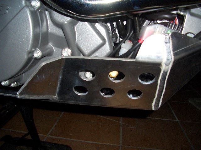

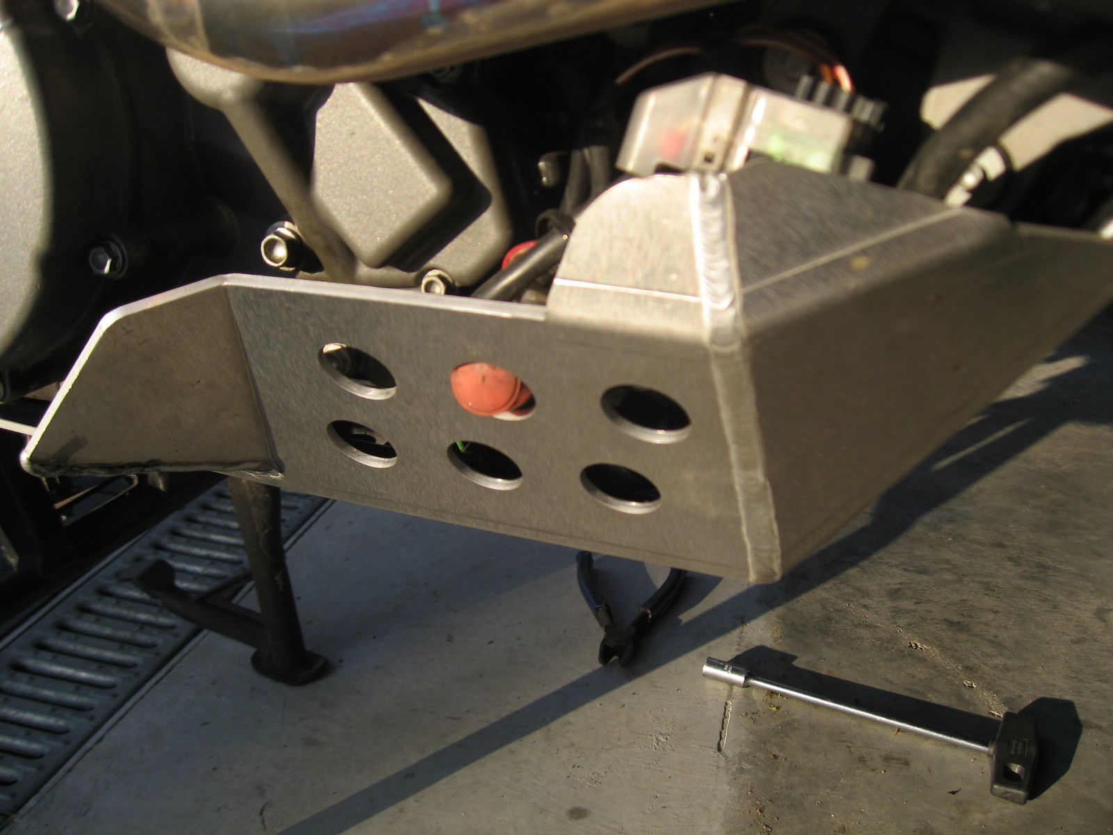

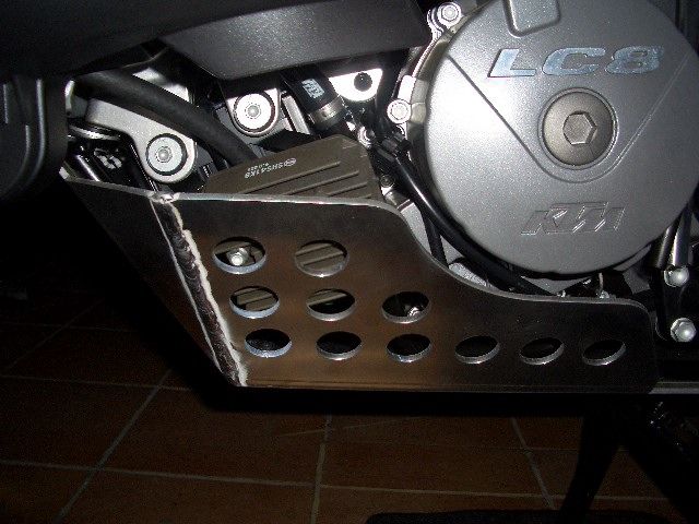

Hallo!
Ich habe mir den Motorschutz von TT geleistet. Nachdem ich das Teil jetzt angebaut habe, kommen mir leichte Bedenken, ob der seitliche Schutz auch ausreichend ist. Auf den Bildern kann man gut erkennen, was ich meine. Besonders auf der rechten Seite hat man freie Sicht zur Sicherung und Masseverbindung. Wenn da jetzt mal Schlamm o.ä. reinkommt ...
Hat jemand den TT.Motorschutz verbaut und schon Erfahrungen damit gemacht?
 Dateigröße:  94.45 KB
 Angeschaut:  678 mal
 Dateigröße:  98.5 KB
 Angeschaut:  683 mal
Gruß vom roadrunner
Reiseblog
gschimmyOffline
Anmeldungsdatum: 15.05.2003
Beiträge insgesamt: 3608
 →  80.000 km
BeitragVerfasst am : Mi, 7. Feb 2007, 9:22    Titel: Antworten mit Zitat
Moin!
IMNSHO....
Beim normalen Motorschutz kommt der Dreck auch an die Teile ran....aber nicht mehr so gut raus...
Beim TT kann die Suppe auch wieder ablaufen....zumindest theoretisch
Wink
VG Schimmi
P.S. : So sauber wie der Bock ist...brauchst Du da überhaupt so einen massiven Motorschutz ? " nicht ganz ernst gemeinte Frage " Wink

also Schlamm und mehrere tausende Km im Regen haben bis jetzt keine
Nachwirkungen hinterlassen.

Mein Motorschutz hat in den letzten Jahren so gut wie alles mitgemacht. Auch Schlamm bis über die Achsen,
Einwandfreies Teil!

Bis jetzt kein Problem

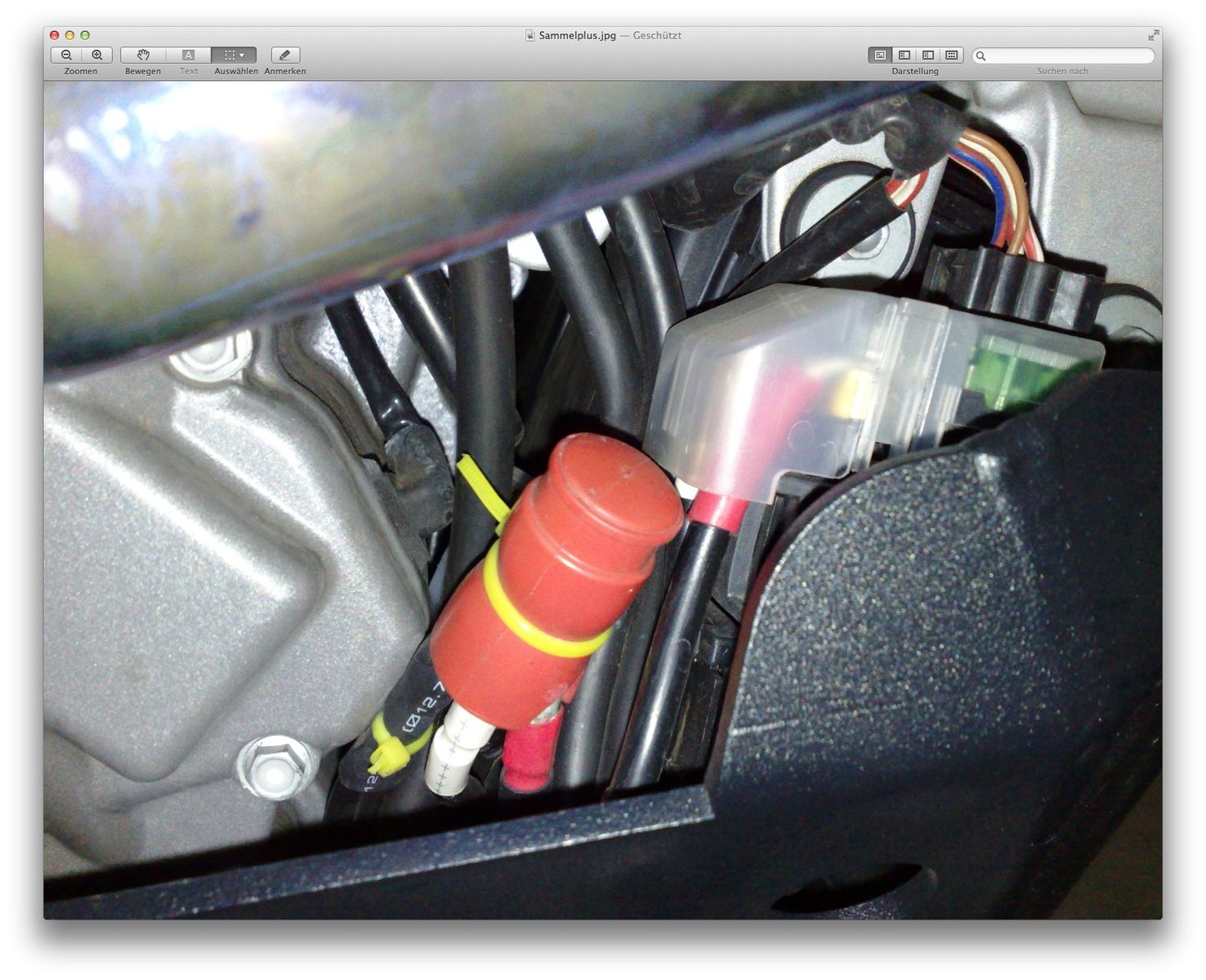

Matt66Offline
Anmeldungsdatum: 16.03.2008
Beiträge insgesamt: 670
 →  63.000 km
 →  9.000 km
SMR 450
BeitragVerfasst am : Sa, 10. März 2012, 18:09    Titel: TT Motorschutz Antworten mit Zitat
Ich komme bei der Montage zu nahe an di +Pol Schutzkappe.
Ist das normal?Ich habe diesen Halter weiter zur Motormitte versetzt.
Wenn die Kappe durchscheuert hat man perfekten Kurzschluß.
Dann brennt sie wieder ab Mad
 Dateigröße:  201.76 KB
 Angeschaut:  627 mal
 Dateigröße:  432.05 KB
 Angeschaut:  648 mal

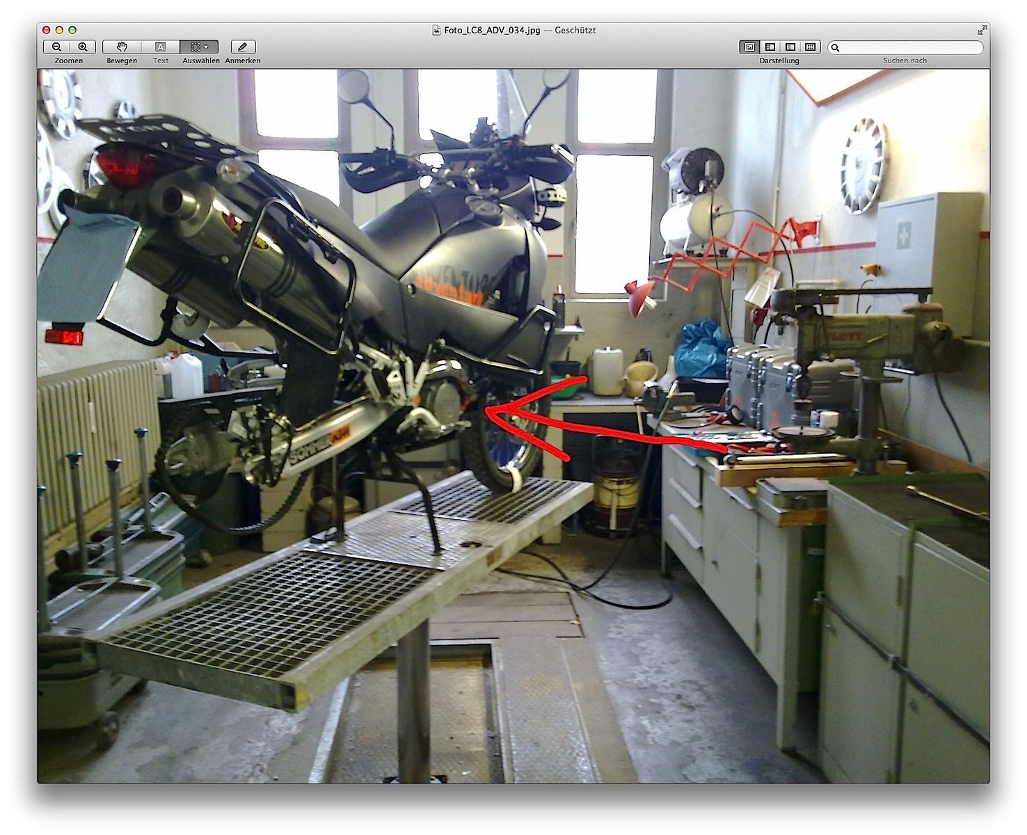

HotFireOffline
Anmeldungsdatum: 11.04.2007
Beiträge insgesamt: 3677
Alter: 49
HABE FERTIG
BeitragVerfasst am : Sa, 10. März 2012, 19:31    Titel: re: TT Motorschutz Antworten mit Zitat
Matt66 @ Sa, 10. März 2012, 18:09 hat folgendes geschrieben:
Also ich habe den Sammelplus mit Hilfe eines Winkels so umgesetzt, das man als erstes von außen mit ner Starthilfeklemme dran kommt und dann habe ich zusätzlich noch den TT-Schutz Pulverbeschichten lassen als Schutz vor Kurzschluss.

Pulle BitOffline
Anmeldungsdatum: 03.07.2009
Beiträge insgesamt: 151
 →  63.000 km
450 EXC , 2012
BeitragVerfasst am : Sa, 10. März 2012, 23:04    Titel: Antworten mit Zitat
Schöne Werkstatt
BeitragVerfasst am : Sa, 10. März 2012, 23:41    Titel: Antworten mit Zitat
Pulle Bit @ Sa, 10. März 2012, 23:04 hat folgendes geschrieben:
Schöne Werkstatt
Ich wollts nicht sagen...
HotFireOffline
Alter: 49
HABE FERTIG
BeitragVerfasst am : So, 11. März 2012, 1:41    Titel: Antworten mit Zitat
Schöne Werkstatt
Jaja ich weiß, schön ist anders - aber sie hat ne Heizung, ne 360' drehbare Hebebühne und ist Zweckmäßig.

BeitragVerfasst am : So, 11. März 2012, 8:15    Titel: Antworten mit Zitat
TT hat ne Pluspol verlegung(Winkel) damit man den Pol anders anschrauben kann und er NICHT in konflikt mit den Schutz kommt...
