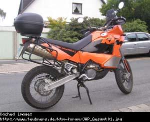

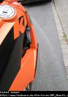

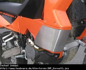

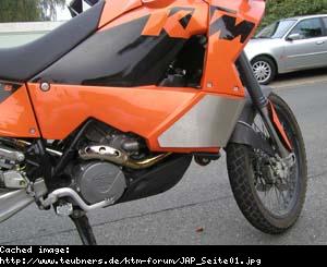

was bisher so an Tankschützern so durchs Forum geisterte hat mich noch nicht so recht umgehauen. Entweder zu dick auftragende Rohrgebilde oder Klebefolie mit Alibicharakter (hab ich selbst drauf) oder sauteures Carbon.
Hier mal die ersten Bilder meines Schützers im Prototypenstadium:
- 1mm gebürstetes VA-Blech, gelasert
- Aufgeklebt auf 8 mm schwarze Zellschaummatte
- Das Ganze dann auf den Tank geklebt
- Kantenschutz folgt
Ich werde die Bleche noch mal neu schneiden lassen müssen. Die Biegeversuche haben halt nicht sofort hingehauen. Auch die Form stimmt noch nicht exakt.
Es wird wohl auch 0,75 mm VA-Blech. Als Zellschaumstärke könnte auch 6mm genug sein.
Was ich noch suche, ist ein geeigneter Kleber. Kennt da jemand was, was zur vollflächigen Verklebung von Zellschaum (wie Mosgummi) auf Blech und dann auf Lack bzw. Folie geeignet wäre? Ich dachte an Sprühkleber, oder Doppelklebeband. In Karosseriebetrieben müsste es doch so etwas geben.
Die Kanten will ich mit üblichem Kantenschutz etschärfen. Polo/Gericke ab 3,95/2m klar oder chrome.
Was denkt ihr über einen solchen Protektor?
Gruß Theo

Frage des Laien: warum Zellschaum dazwischen ? Könnte man doch direkt auch verkleben, dann würde man auch gleich noch den Kantenschutz sparen, der vermutlich nur die Optik nachteilig beeinflußen wird.
Kleber sollte kein Problem sein z.B. "Würth Premium Klebt und Dichtet"
VA-Blech hat auch den Vorteil, daß diejenigen die die Kochtopfoptik Razz nicht mögen die Teile beliebig lackieren können.

Ich habe am WE wieder eine Kati gesehen, die auf der Seite gelegen hat.
Abgeschrammt war, wenn auch sehr wenig da fast im Stand umgefallen, die vordere Ecke des Tanks in höhe der beiden Verbindungsschrauben (siehe Bild ).
Es scheint also erforderlich den Protektor bis in diese Höhe auszuweiten.
Das macht es nicht unbedingt einfacher.

Der Zellkautschuk hat mehrere Gründe:
1. Man kann das Blech mit einfachen Mittel nicht wie eine zweite Haut über die Tankflächen biegen. Ich habe mir ein einfaches Holzbiegewerkzeug gebaut. Leichte Abweichungen von der Tankkontur kaschiert nun die Zellmatte. So erhält man eine vollflächige Kontaktfläche zum Kleben.
2. Das Blech liegt mit etwas Abstand auf dem Tank. Bei einem Rutscher hoffe ich, das der restliche Tank verschont bleibt. Ich muß das Moped aber mal auf die Seite legen um das zu überprüfen.
3. Eingeleitete Schlagkräfte werden gedämpft und flächig eingeleitet.
Ist der Würth-Kleber ein Sprühkleber? Wo kauft man den am besten?
@gschimmy:
Du hast sicher Recht. Gegen Pech, groben Schotter oder Felsen hilft nur eine Rundum-Schutzhaut aus Vollgummi. Laughing
Es soll halt bei Umfallern oder leichten Rutschern den Tank schützen. Das obere Seitenteil lässt sich außerdem leichter Ersetzten / Reparieren als eine Tankhälfte.
Ich denke aber, das sich ein zusätzliches Teil im Schraubenbereich machen ließe. Wäre dann die nächste Aufgabe. Hochziehen des Bleches halte ich aber für keine so gute Idee.
