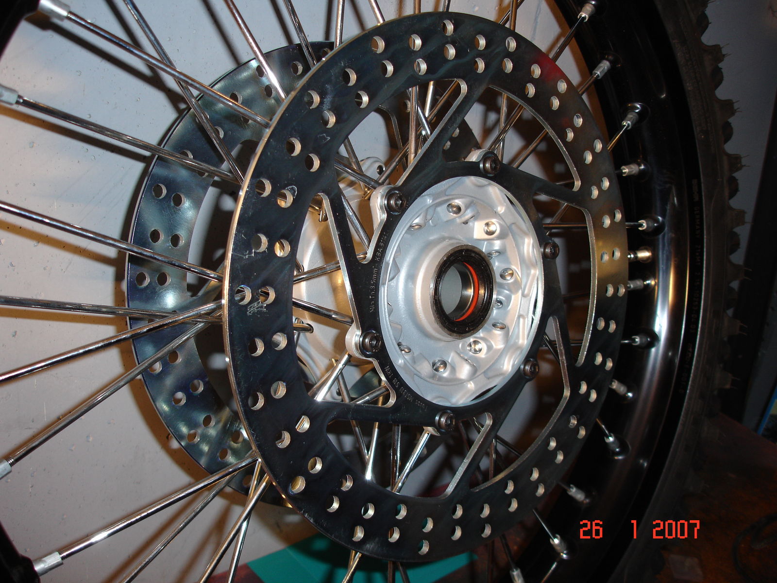

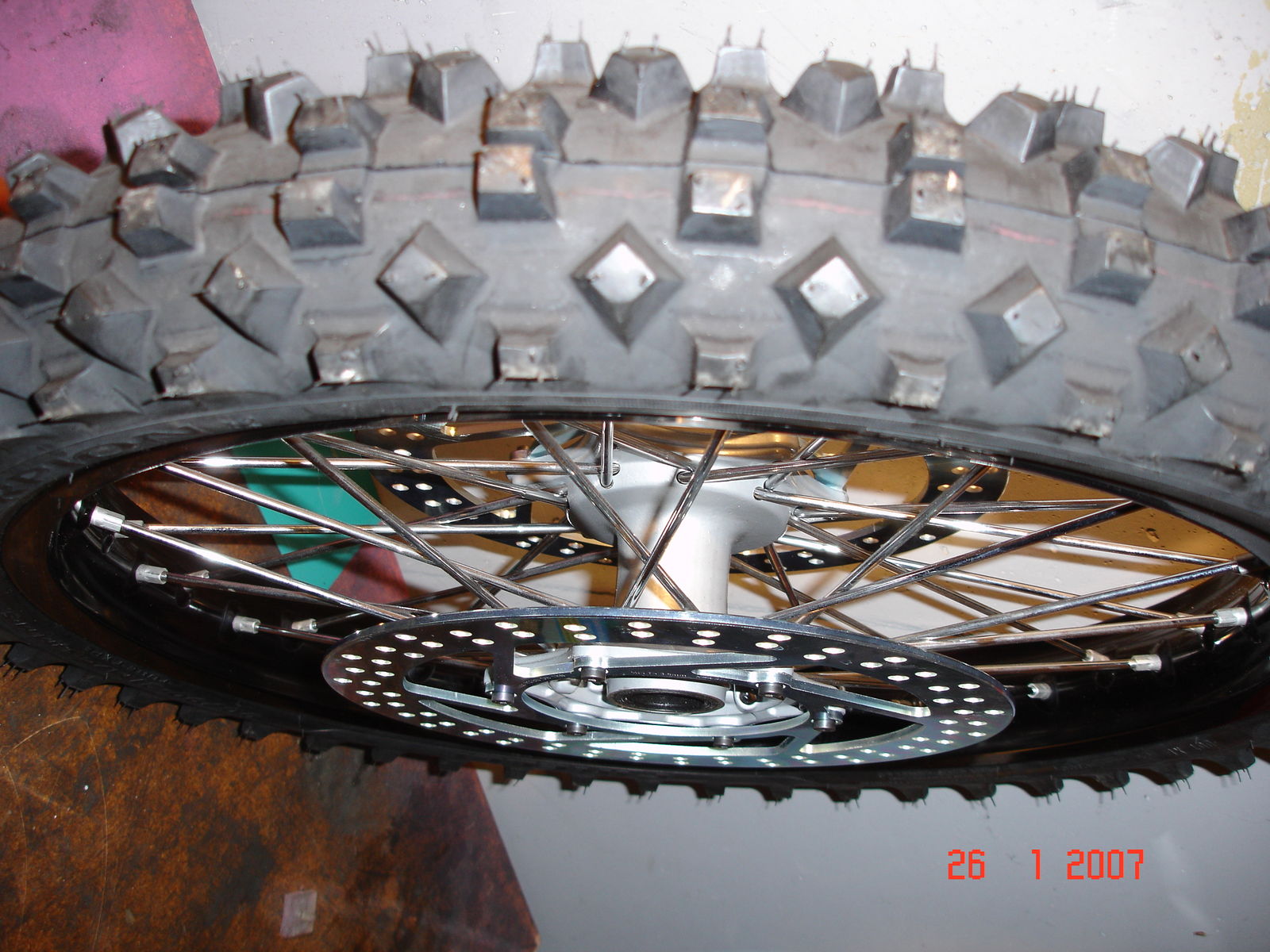

Hi zusammen, Very Happy
möchte hier mal einen Tip posten für alle, die noch Bremsscheiben für vorne suchen, denen aber die Originale zu teuer Mad sind:
2 Scheiben vorne incl. Versand, mit Unbedenklichkeitsbescheinigung (ABE folgt in einigen Wochen) für €155,-!
Nein, ist keine Schleichwerbung, soll lediglich anderen als Hinweis dienen.
Mir taugen sie jedenfalls... Smile
Es handelt sich um Lucas Scheiben, verzinkte Ausführung.
Sind die selben Scheiben, wie sie auf einigen 1-Zylinder KTM's Verwendung finden.
Siehe Bilder....
Zu bekommen bei Jebus hier im Forum.

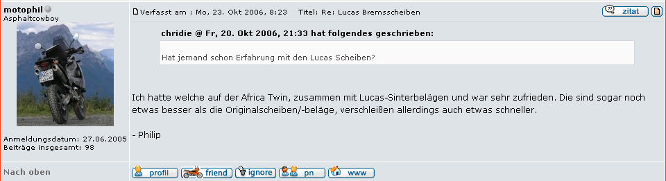

BeitragVerfasst am : Sa, 27. Jan 2007, 23:03    Titel: Re: Bremsscheiben guugu (günstig und gut) Antworten mit Zitat
Zwergenfactory @ Fr, 26. Jan 2007, 23:39 hat folgendes geschrieben:
2 Scheiben vorne incl. Versand, mit Unbedenklichkeitsbescheinigung (ABE folgt in einigen Wochen) für €155,-! Es handelt sich um Lucas Scheiben
ACHTUNG Exclamation Diese Scheiben passen zwar (und werden deswegen auch auf lucas-bikersworld.de gelistet), sind aber dünner als die originalen und VON LUCAS NICHT FÜR DIE LC8 FREIGEGEBEN! Es gibt keine ABE und wird auch keine geben!
Ich halte die Verwendung auf einem 220km/h schnellen Motorrad für lebensgefährlich.
- Philip
