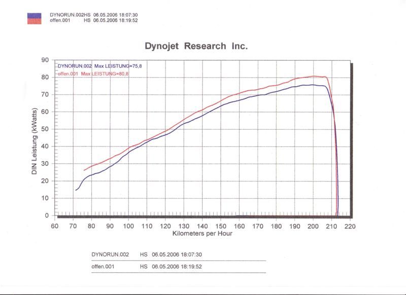

AmperAdv @ Mi, 27. Dez 2006, 15:22 hat folgendes geschrieben:
Wer hat denn mal ne Leistungskurve seiner privaten 990 viell sogar mit und ohne Akras??? täte mich mal interessieren
Gruß Markus
blau mit Akras und Einsätzen
rot mit Akras ohne Einsätze
Jeweils Hinterradleistung gemessen auf Dyno150

ADV1000 -->89,1KW

auf Deinem Av ist aber eine 950er?

magicalex @ Mi, 27. Dez 2006, 20:21 hat folgendes geschrieben:
Das ist nur äußerlich und die inneren Werte zählen doch, oder Question
Also ich denke mit einem geändertem Mapping müsste das fast zu schaffen sein. Fehlt dann eventuell noch eine Kopfbearbeitung und ein Satz andere Nockenwellen... und die 990ADV drückt wie sie soll.
ktm-pilot
ADV1000 -->89,1KW

@ktm-pilot
die Leistungsmessung ist natürlich am Hinterrad, aber dann umgerechnet auf die Kupplungsleistung, weil 80 kw am Hinterrad heißt 108 PS und das wären dann sicherlich an die 115 PS Motorleistung und das schafft keine 950 und auch keine 990er...
selbst wenn das "nur" Motorleistung ist, Respekt, weil das ist so die Performance die ich mir vorstelle.
Gruß Markus
PS:erklärt aber alles nicht warum die 990 so schwächelt.

AmperAdv @ Do, 28. Dez 2006, 10:00 hat folgendes geschrieben:
... 80 kw am Hinterrad heißt 108 PS und das wären dann sicherlich an die 115 PS Motorleistung und das schafft keine 950 und auch keine 990er...
Smile aber fast: Tüv-Messung 950 ´04er 113 PS Rolling Eyes
