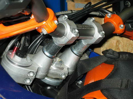

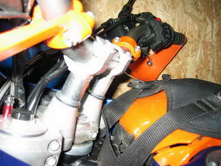

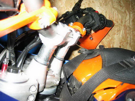

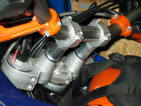

BeitragVerfasst am : So, 17. Dez 2006, 19:26    Titel: Antworten mit Zitat
So bin dazu gekommen Fotos zu machen. Rolling Eyes
 Dateigröße:  54.24 KB
 Angeschaut:  774 mal
 Dateigröße:  50.87 KB
 Angeschaut:  779 mal
Grüße Lucky_666

BeitragVerfasst am : So, 17. Dez 2006, 19:37    Titel: Antworten mit Zitat
Diese Lenkererhöhung hatte ich auch mal. Aber nicht lange. Hatte einen relativ leichten Sturz auf Asphalt und die Lenkerbolzen waren auf beiden Seiten ! durch die Hebelkraft so verbogen, dass der Lenker plan auf dem Handschuhfach lag... Foto hab ich noch irgendwo vom Gutachter. Könnte ich scannen bei Bedarf... Smile

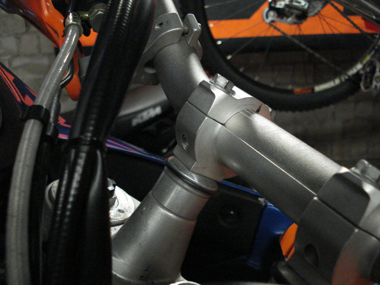

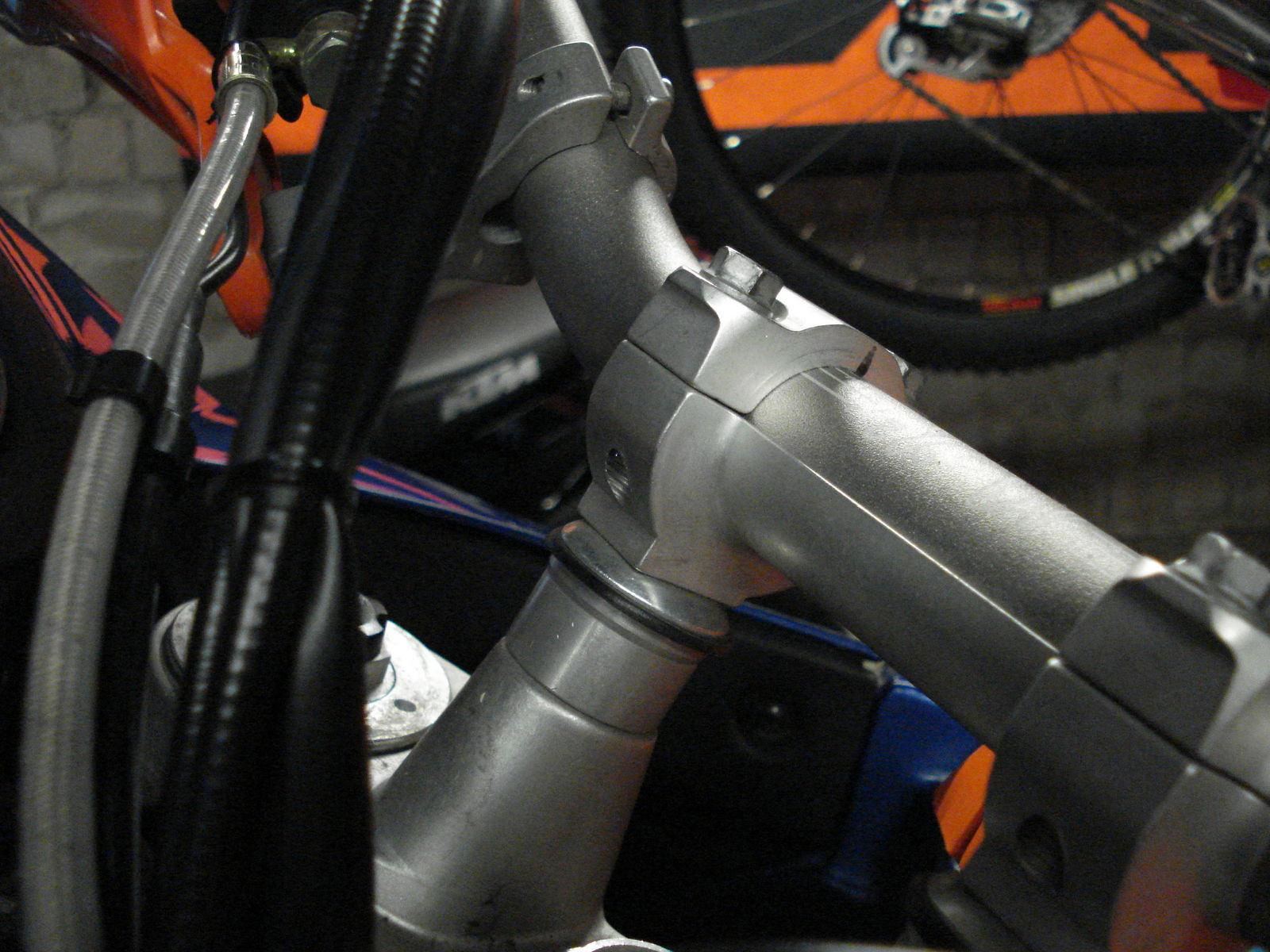

OllebolleOffline
Anmeldungsdatum: 14.06.2005
Beiträge insgesamt: 1052
BMW R1200 GS LC Adventure
BeitragVerfasst am : Mo, 18. Dez 2006, 12:47    Titel: Antworten mit Zitat
Die KTM Lenkererhöhung hat in den Alu-Buchsen noch ein durchgehendes Stahlrohr und dürfte damit wesendlich stabiler sein.
Stimmt! Außerdem werden bei den KTM-Teilen die Gummibuchsen auch nach oben versetzt, direkt unter die Lenkeraufnahme. Da wirken geringere Kräfte.
 Dateigröße:  298.74 KB
 Angeschaut:  747 mal
