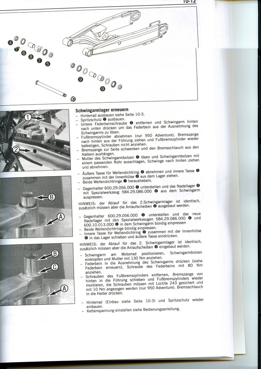

Very Happy Schau mal "Lumpi"

Ich wollte Dir nur die Seite 10-12 aus Werkstatthandbuch zeigen.
könnte ja helfen???? Question
Wenn Du aber die Seite schon hast wird aus dem Doppel ein Trippel Very Happy
