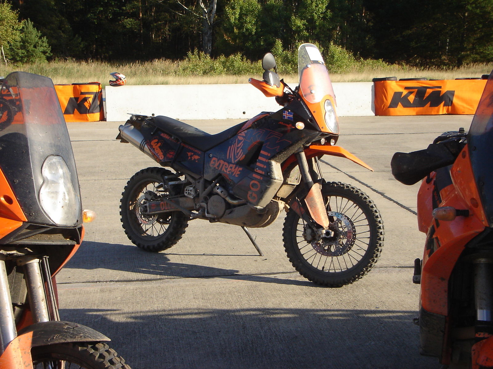

hinten habe ich auch ne 990 Scheibe - vorne Braking nur ohne Wave aber schwimmend ....
 Dateigröße:  388.51 KB
 Angeschaut:  6496 mal
