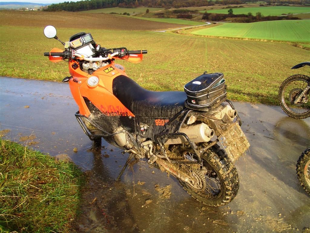

[quote="NoCarrier @ Di, 14. Nov 2006, 22:21"]
Hanne990 @ Di, 14. Nov 2006, 22:09 hat folgendes geschrieben:
Schlamm-Wochenende? wub
[/img][/url]
 Dateigröße:  177.41 KB
 Angeschaut:  803 mal

Sehr schön! Mr. Green
OK, nachdem ich nun inzwischen weiss, wo das war,
bleibt nur noch eins --> Mehr Bilder Exclamation

Wenn ich alle beisammen habe, bekommst Du sie zu sehen.
Meine schicke ich Dir vorab schon mal.
Der Daniel (Citycross) aus L war auch da.
War Crossbereift Sad , u. konnte es dadurch richtig krachen lassen.
Hanne
