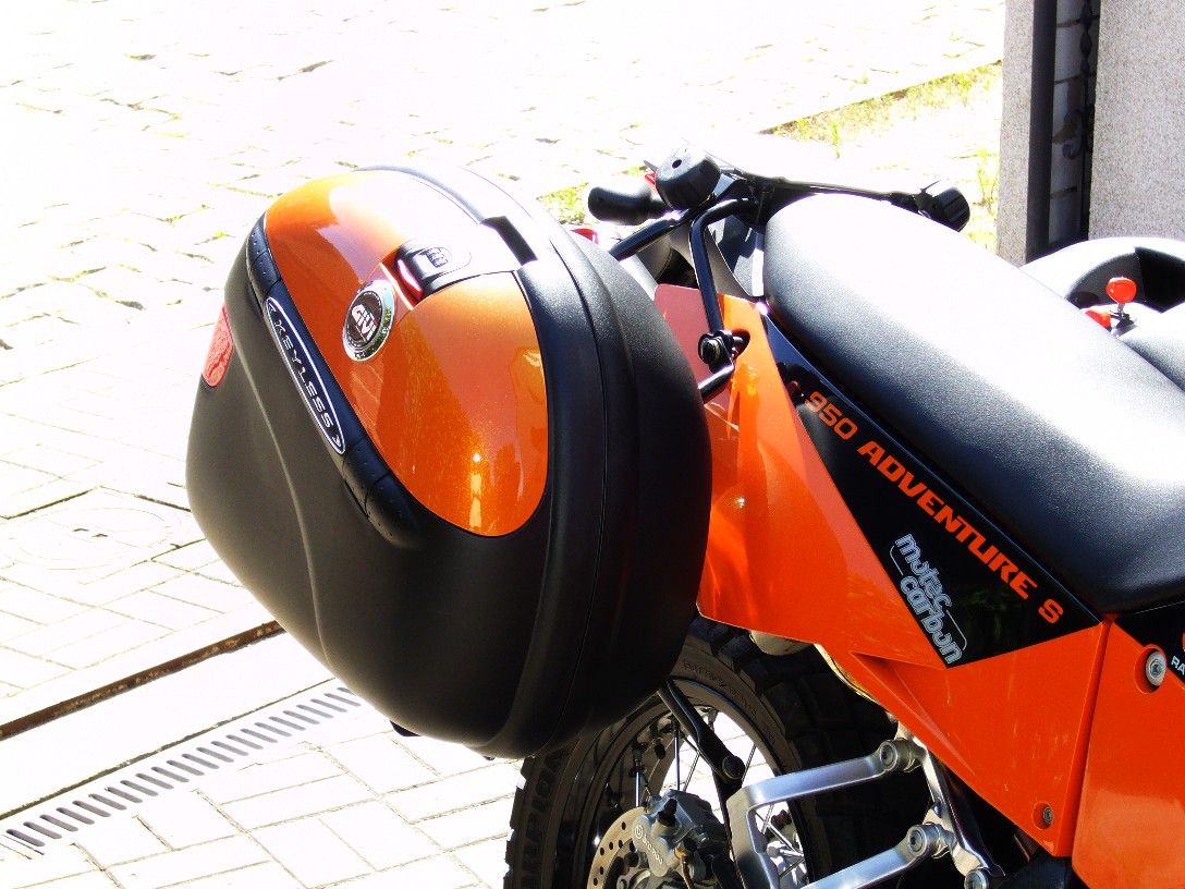

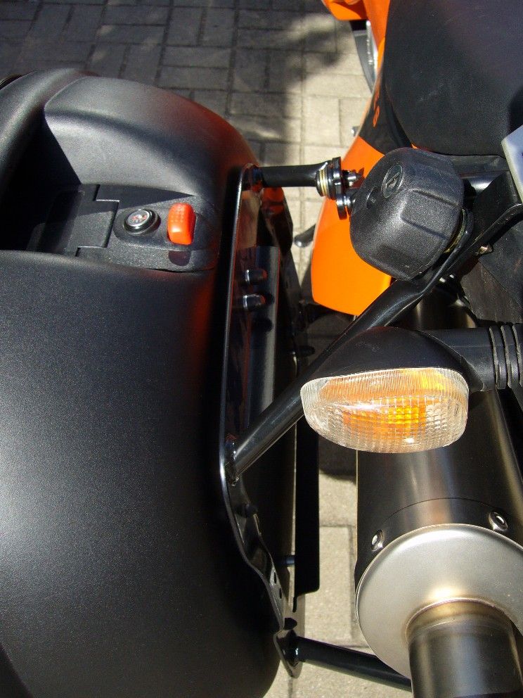

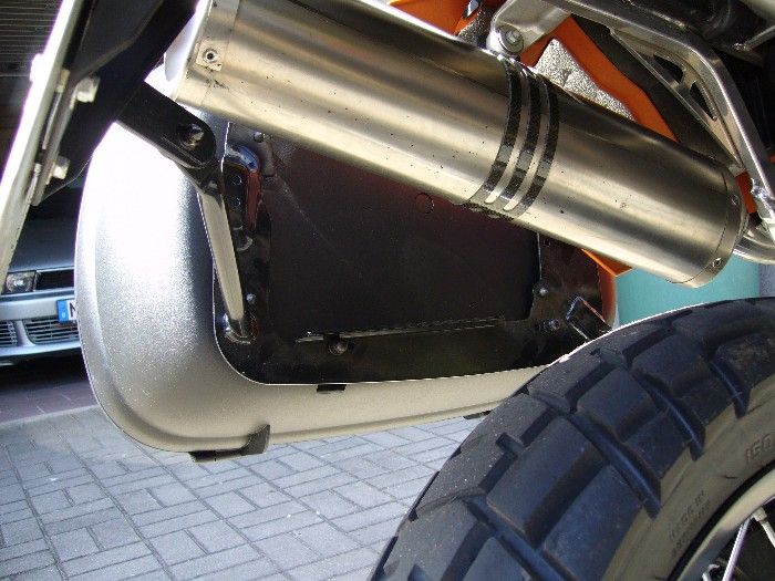

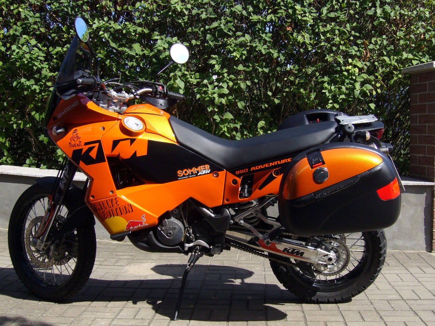

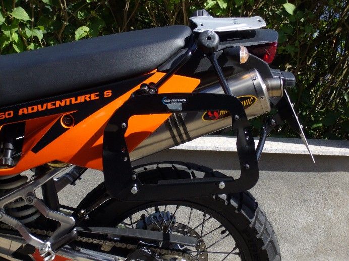

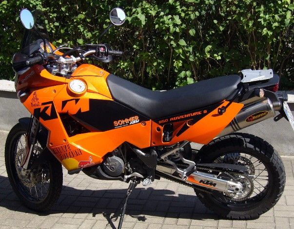

BeitragVerfasst am : So, 5. Nov 2006, 22:32    Titel: Bilder von Motech Halterungen und GIVI`s Antworten mit Zitat
hier ein paar Bilder von den Halterungen, da oft gefragt wurde, ob das aussieht und wie schnell das an- bzw. abbauen wirklich geht.
Ich hoffe, es hilft und wenn Fragen sind bitte melden!
Jo Werner
Komplett mit GIVI Koffer
 Dateigröße:  435.3 KB
 Angeschaut:  803 mal
GIVI Kofferseite
 Dateigröße:  153.77 KB
 Angeschaut:  890 mal
Halterung mit Koffer von oben
 Dateigröße:  145.08 KB
 Angeschaut:  828 mal
Innenseite Halterung mit Koffer
 Dateigröße:  88.84 KB
 Angeschaut:  867 mal
mit Grundplatte der Motech-Halterung
 Dateigröße:  107.5 KB
 Angeschaut:  883 mal
ohne Grundplatte aber mit Halter
 Dateigröße:  100.49 KB
 Angeschaut:  894 mal

mit den koffern ist man natürlich schneller als mit alukisten -aber auch nur beim an und abbauen vorm Hotel Cool

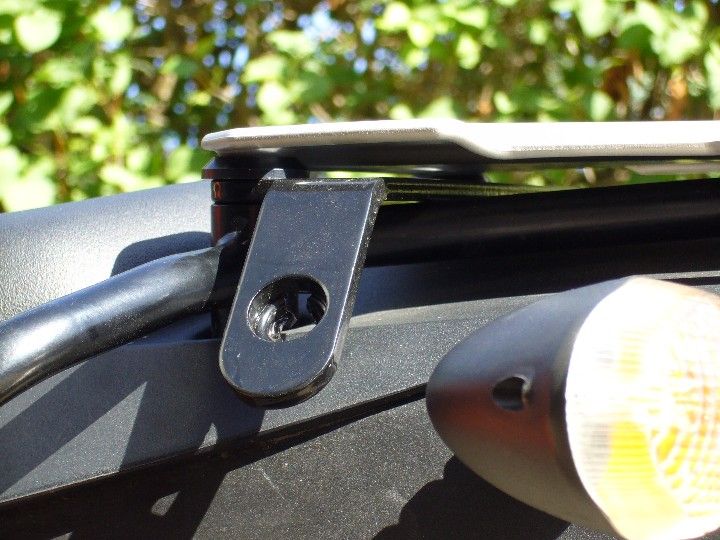

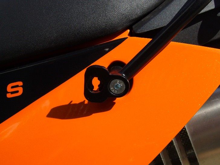

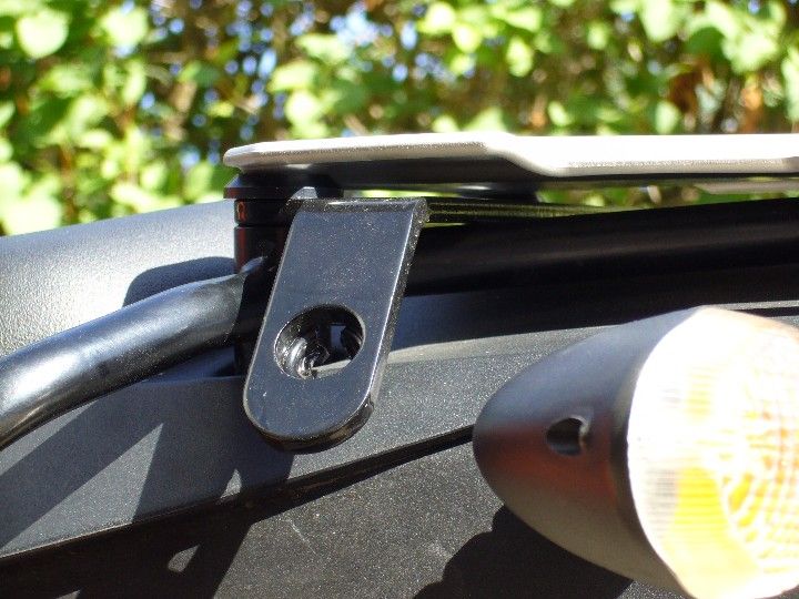

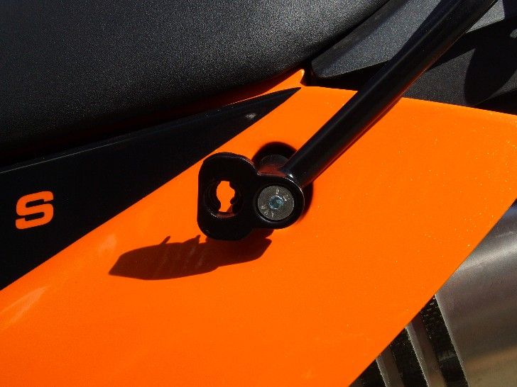

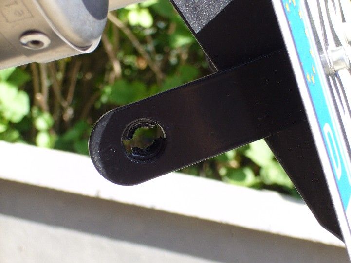

BeitragVerfasst am : So, 5. Nov 2006, 22:39    Titel: Antworten mit Zitat

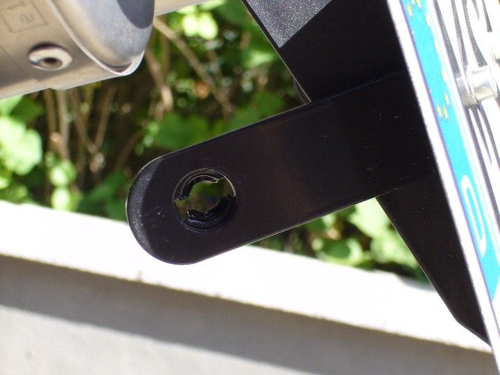

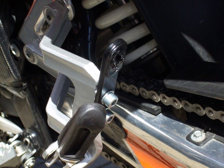

Hier noch die Halter.
Da jeder mit einer "Schraube" nur um eine Halbe Umdrehung befestigt wird, geht es wirklich schnell. Oben habe ich ein Schloss statt einer Schraube wegen dem Diebstahlschutz benutzt.
Ich hoffe, es hilft auch ein wenig. Wink
Jo Werner
Halterung an der Fußraste
 Dateigröße:  77.83 KB
 Angeschaut:  905 mal
Halterung oben unterhalb der Sitzbank
 Dateigröße:  68.12 KB
 Angeschaut:  842 mal
Halterung an der Gepäckbrücke
 Dateigröße:  88.82 KB
 Angeschaut:  812 mal
Halterung hinten
 Dateigröße:  64.3 KB
 Angeschaut:  855 mal

BeitragVerfasst am : So, 5. Nov 2006, 22:58    Titel: Antworten mit Zitat
@ZF
auf dem letzten Bild "Halterung hinten" kannst Du erkennen was ich gemeint habe.
CU
