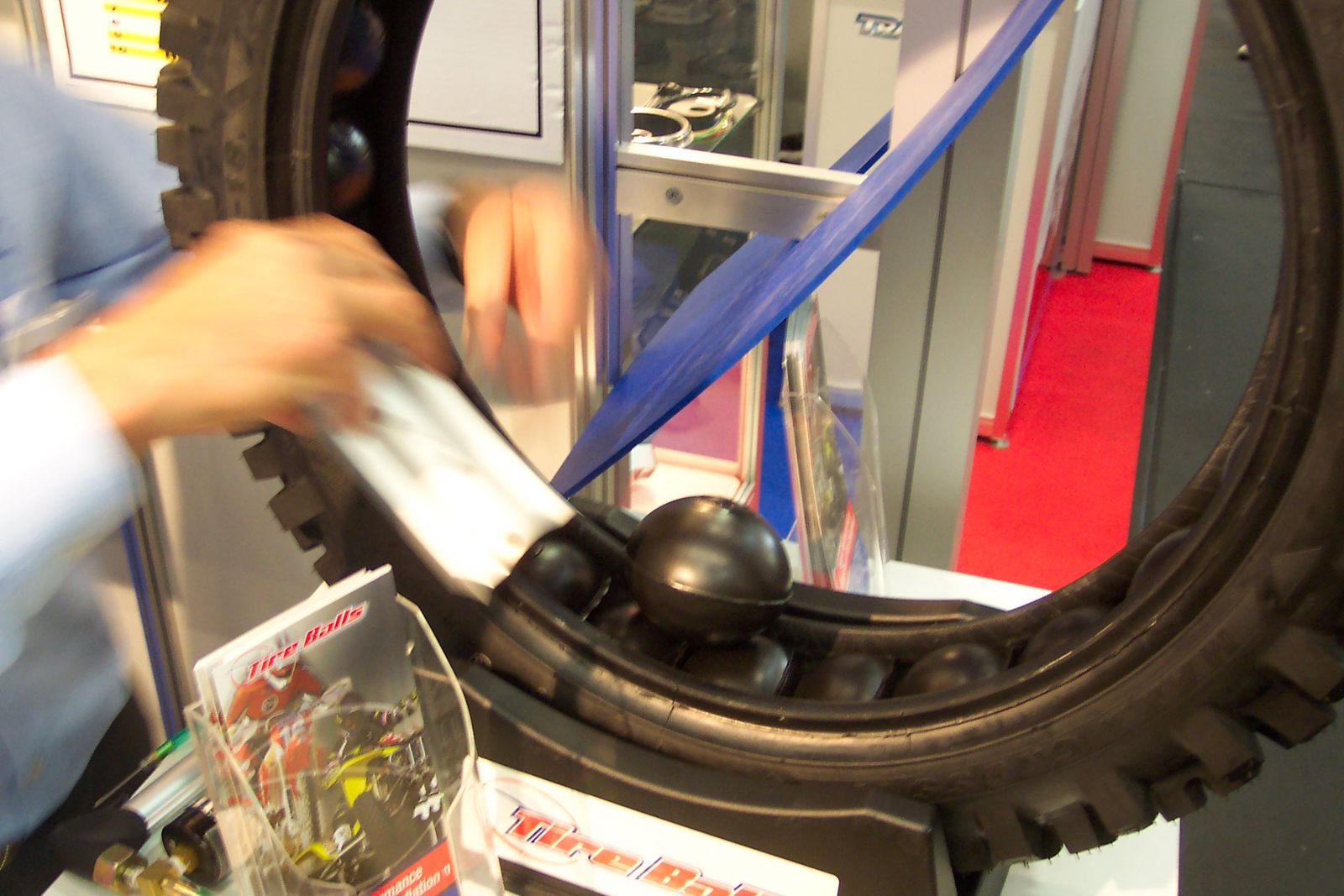

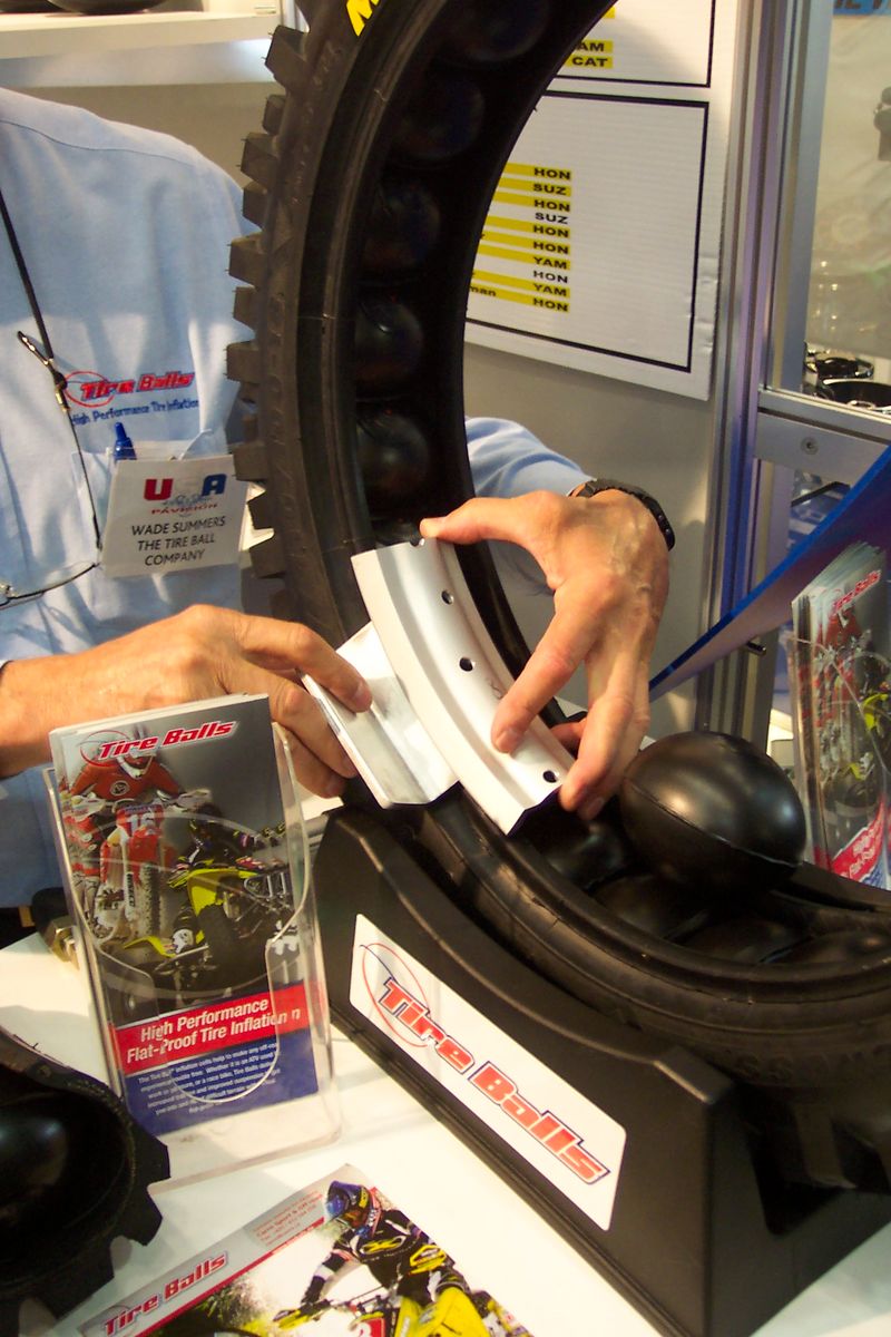

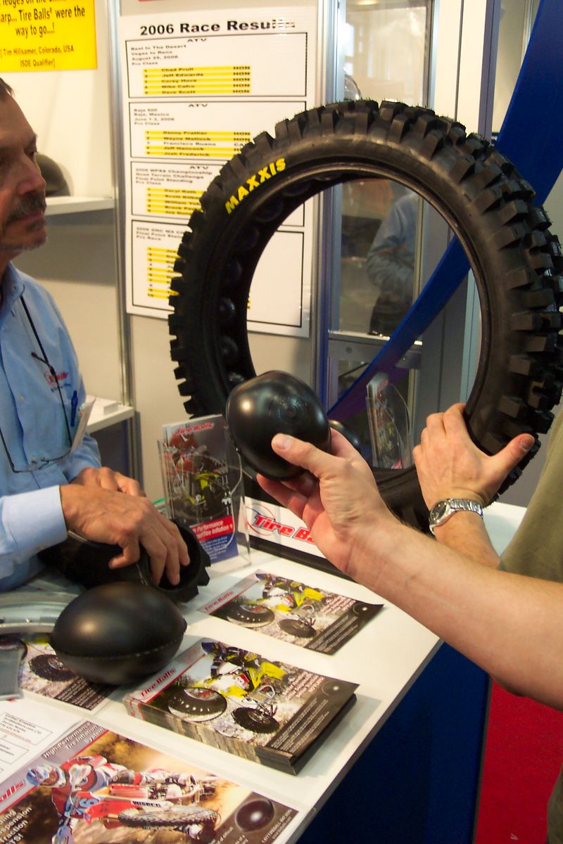

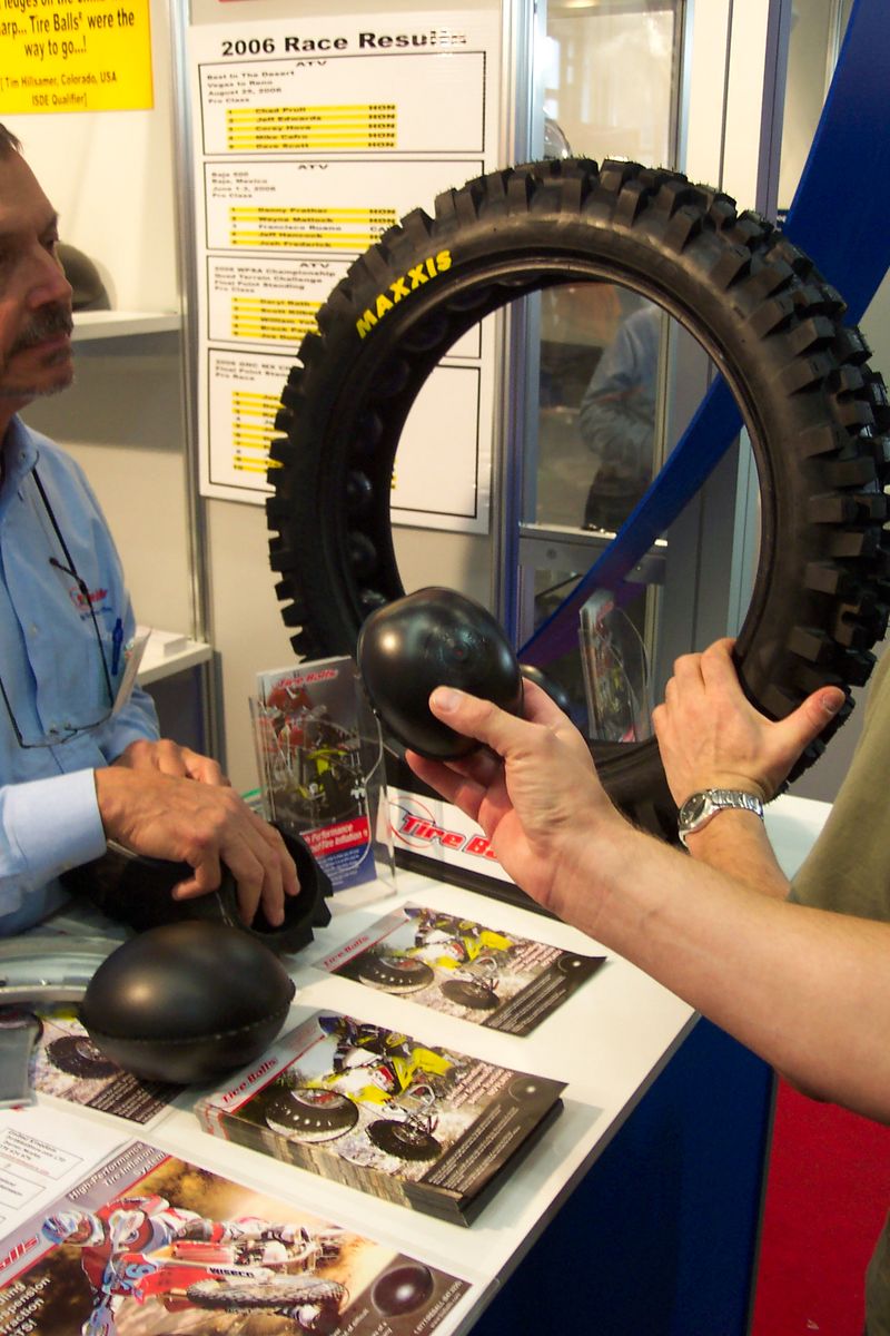

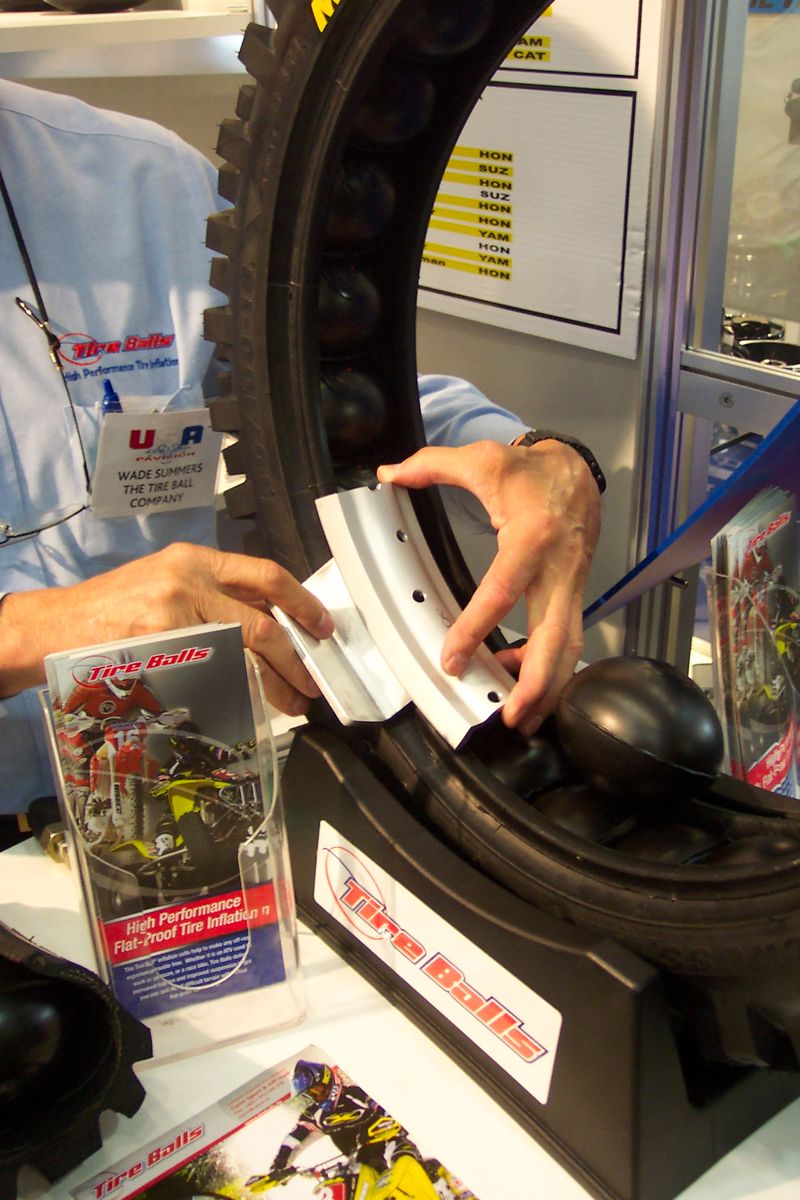

Nochmal was von der Intermot:
Erstmalig gesehen und wirkte auf den ersten Blick sehr interessant.
Es wird laut Hersteller daran gearbeitet, dass die Balls auch für den öffentlichen Straßenverkehr zugelassen werden.
Bislang nur bei Cross und Quad im Einsatz.
www.tireballs.de

Hab ich in der ENDURO gelesen. Sollen extrem-lange Haltbar sein. D. h. sie sollen nicht wie der Schlauch mit jedem Reifenwechsel erneuert werden müssen. Und nen Plattfus gibts auch keinen mehr. Wenn man sich was einfährt, dann erwischts nur einen "tireball". Weiterfahrt soll problemlos möglich sein.
Wär ne alternative für Fernreisen.

und braucht keinen Reifenhalter, weils egal ist, ob er sich auf der Felge dreht oder nicht!
Sieht der Hersteller anders, also weiterhin mit Reifenhalter !
