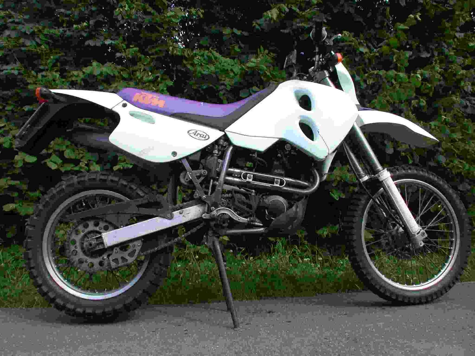

BeitragVerfasst am : So, 29. Okt 2006, 12:37    Titel: Antworten mit Zitat
Hi,
Ich habe eine 620 EGS Bj.1995 (18Liter Tank, Zweipersonensitzbank, Stahlheck, Ausgleichwelle,großer Ölkreislauf mit Ölfilter unten am Rahmenfrontrohr.) Umbauten: 11Liter Tank ww, offener Lufi, kürzere Übersetzung, Alu Endschalldämpfer von der EXC (mit verschiedenen Einsätzen (es gibt 3) . Dieses Motorrad ist das robusteste und zuverlässigste was ich je hatte !! Im ersten Jahr fuhr ich 15000km im zweiten 10000 dann immer weniger. Heute hat sie 45000 km runter und war zweimal in Griechenland (einmal zu zweit mit Gepäck rund Pelepones) und mehrfach in den Alpen. Der Motor war noch nie auf und läuft hervorragend. Ganz am Anfang sind zwei Gehäuseschrauben des Kipphebelgehäusedeckels gebrochen und eine fiel raus. Dadurch konnte die eine Kipphebelwelle aus dem Gehäuse wandern und die Fuhre blieb unten in der Kiesgrube (natürlich) einfach stehen. Es ist aber absolut nichts kaputtgegangen, obwohl ich auf verdacht Kipphebel und Welle getauscht habe. Nach jahrelanger Erfahrung mit XTs (500, 550, 600 Tenere) war dieses Motorrad eine Offenbarung vergleichbar mit dem Umstieg von Moped KKR auf XT500. Ich hatte die LC4 schon 93 und 94 beobachtet und war von KTM begeistert als sie bei dem 95er Modell alle Schwächen, die in der Fachpresse bemängelt wurden ausräumten. Ich habe die Maschine in einer Woche auf Landstraßen gut eingefahren und bin viel Langstrecke (auch Autobahn) gefahren. Ich bin regelmäßig im Dreck gewesen, habe aber alle Wartungen machen lassen und habe gutes Öl verwendet. Das Motorrad läuft limmer noch 160 km/h nach GPS (Metzler Karroo) und verbraucht nicht nennenswert Öl. Ich dachte ich schau nicht recht als ich die LC4 einem Freund für eine Ausfahrt gab und der mit seinen 1,90 mit über 170 km/h nach Duc Tacho vor mir herfuhr.
Leider bekommt man für die alten Modelle kein Geld mehr (im September hat sich in 4 Wochen in mobile de keiner für 1800 VB gemeldet.
Gut anspringen tut der Hobel immer, vorausgesetzt man weiß wie und der Sprit im Vergaser ist nicht älter als ein paar Wochen. Ich lasse sie immer bei geschlossenem Bezinhahn ausgehen oder lege sie kurz auf die Seite um frischen Sprit in den Vergaser zu bekommen.
Ein Freund und ich kauften 95 zwei Mopeds im Paket und die Seriennummern liegen nur wenig auseinander. Ich fuhr das Ding immer warm und fuhr mehr und längere Strecken. Der Freund fuhr nicht so gut ein , mehr kurze Strecken und belastete sie auch kalt mehr. Das Motorrad lief immer etwas rauer und fing nach 8000 km an leicht bläuen. Auch die Maschine ging nie kaputt, wurde aber mit 15000 km verkauft.
Meine Kaufempfehlung: möglichst aus erster Hand von einem Kollegen der Enduro Wander & Fernreisefraktion.
Fahreigenschaften wie zuvor schon beschrieben: stoischer Geradeauslauf, vermittelt ein unglaublich stabiles und sicheres Gefühl im Tiefsand und bei hohen Geschwindigkeiten, geht aber superbockig in den Drift. Das Fahrwerk steckt alles weg und ich würde sagen dieses Motorrad kann alles besser als XT,DR &Co außer untertourig rumtrödeln. Und: Nach jahrelanger Abzocke mit japanischen Ersatzteilen eine Wohltat für die Geldbörse: Plastikseitenteil 39 DM im Vergleich zu 120 DM für XT 600 Tenere.
Herzlichen Glückwunsch KTM. Ich hoffe meine neue 950 SE ist ähnlich gestrickt. Bisher bin ich begeistert. Ich habe mich allerdings auch entschieden die LC4 zu behalten, weil die einfach viel weniger Masse im Gelände rumschleppt.
Fazit: ab 95 LC4 aufgrund des Ölvolumens und anderer Verbesserungen absolut zu empfehlen. Das Baukastenprinzip bei KTM war auch toll. (Alu Heck Tanks etc.)
Das Design fand ich damals Scheiße. Vorher und nachher war besser. Mein Favorit war 98er sixdays in blau (kommt vielleicht von der Tenere Vorgeschichte ;-)
