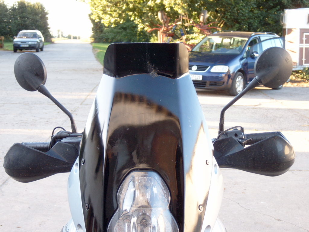

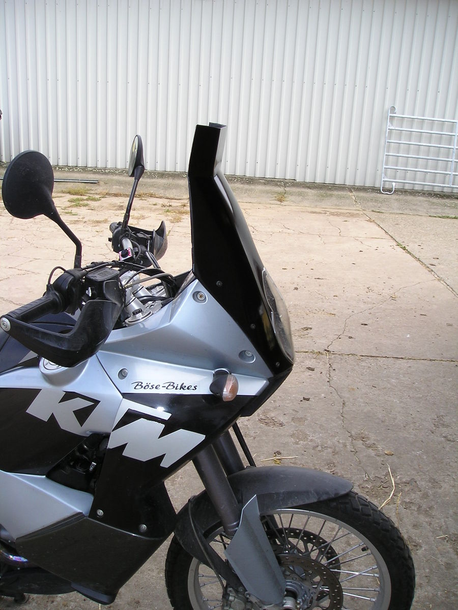

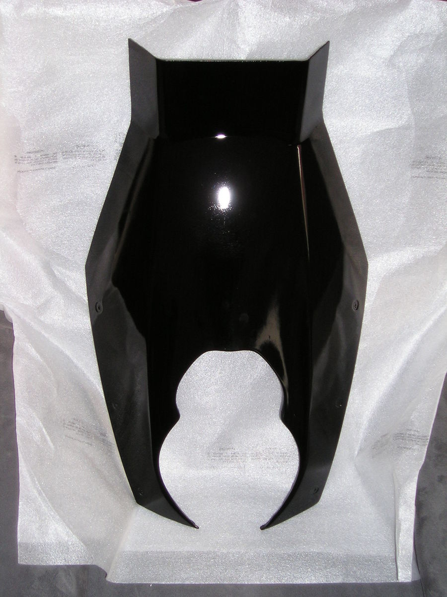

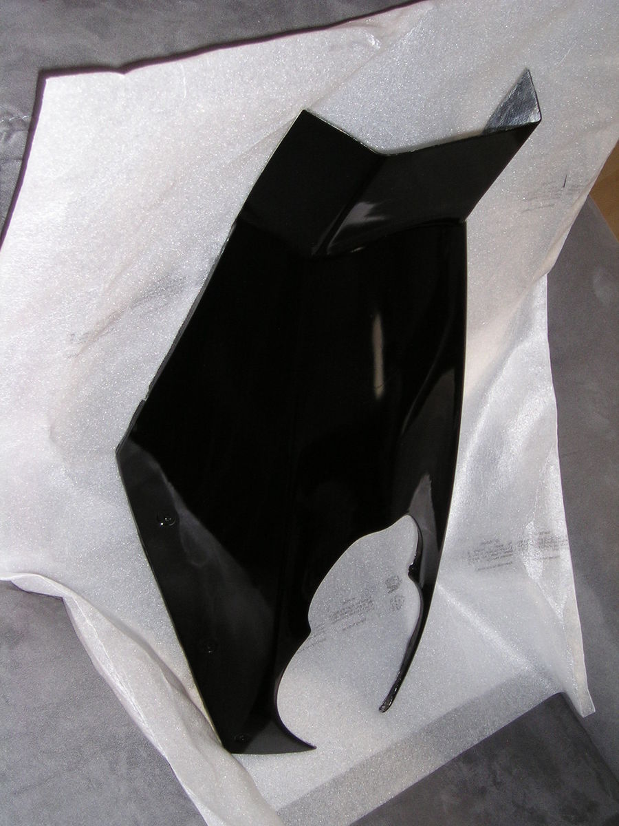

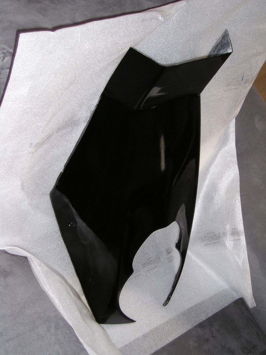

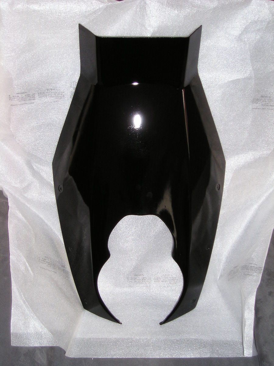

Hallo LC 8 Forum, obwohl ja schon viele einzelne Windschilder verändert haben, habe ich nun mal eine Form für ein Windschild mit Flip gebaut.
Der Flip fängt etwa 3cm unterhalb der Oberkante des original Windschild an und kann dann bis zu 8cm hoch sein. Da ich selbst keine LC 8 habe suche ich nun einen Testfahrer der mal testet wie der Windschutz nun ist bzw. ob das Teil taugt oder eben nicht. Da dies nur ein Prtotyp ist, habe ich keine große Arbeit in die Oberfläche und den Lack gesteckt.
Es wäre klasse wenn sich jemand aus der Gegend um Frankfurt herum finden würde.
Gruss Steffen

Ich peile ja eher so 60 -70,-€ an, dann allerdings unlackiert. Mein Teil ist immer mit Kohlefaser und Aramid, da dadurch ein scharfkantiges Brechen verhindert wird.
Gruss Steffen

Hi, du hast einen Testfahrer gefunden Wink
Ich komme aus Frankfurt, genauer gesagt, Stadtteil Bergen-Enkheim.
Und mit dem Windschildbau hab ich mich auch mal beschäftigt, hab sogar noch Zugang zur negativform.
Ich geb dir per PM mal zwei Tel. nummern von mir.

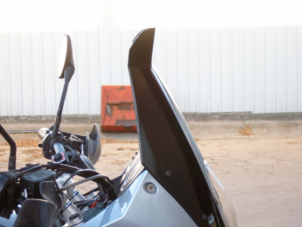

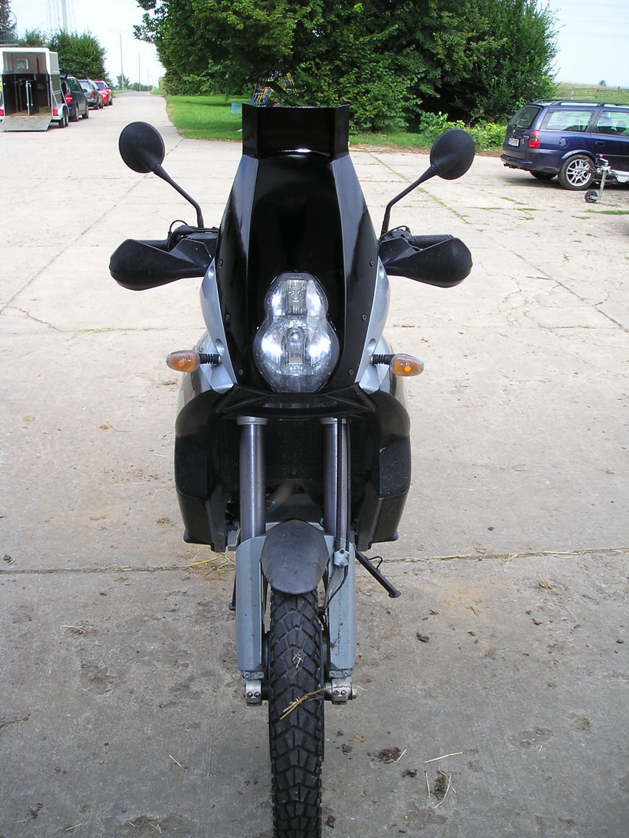

Sorry Zwiebelfisch, aber Wolfgang war schneller. Wir haben das Teil am Samstag mal montiert, er wird in den nächsten Tagen mal den Probefahren und den Flip kürzen, mal schauen ob was zu berichten hat.
Gruss Steffen

In der Höhe wie der Flip im Moment ist, muss man schon 2.10 m gross sein um noch was sehen zu können. Aber Woflgang wird den Flip noch absägen.
Gruss Steffen

Genau das werde ich jetzt tun, ich werde den Flip ca.1,5-2 cm absägen, aber bis jetzt siehts vielversprechend aus Rolling Eyes
Gruß Wolfgang

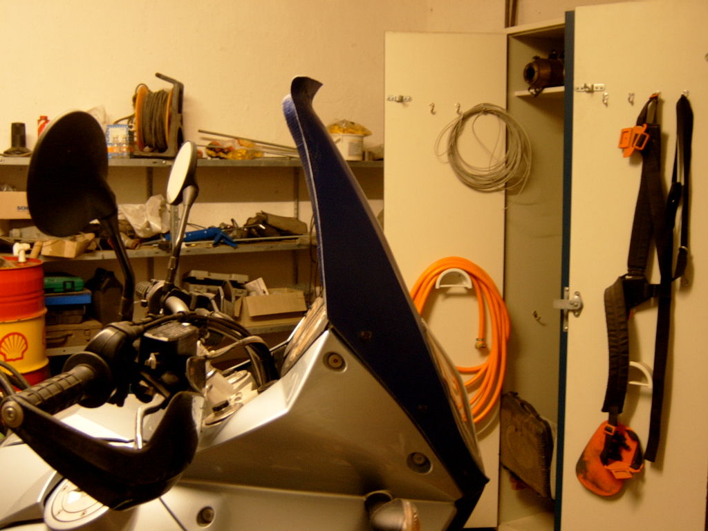

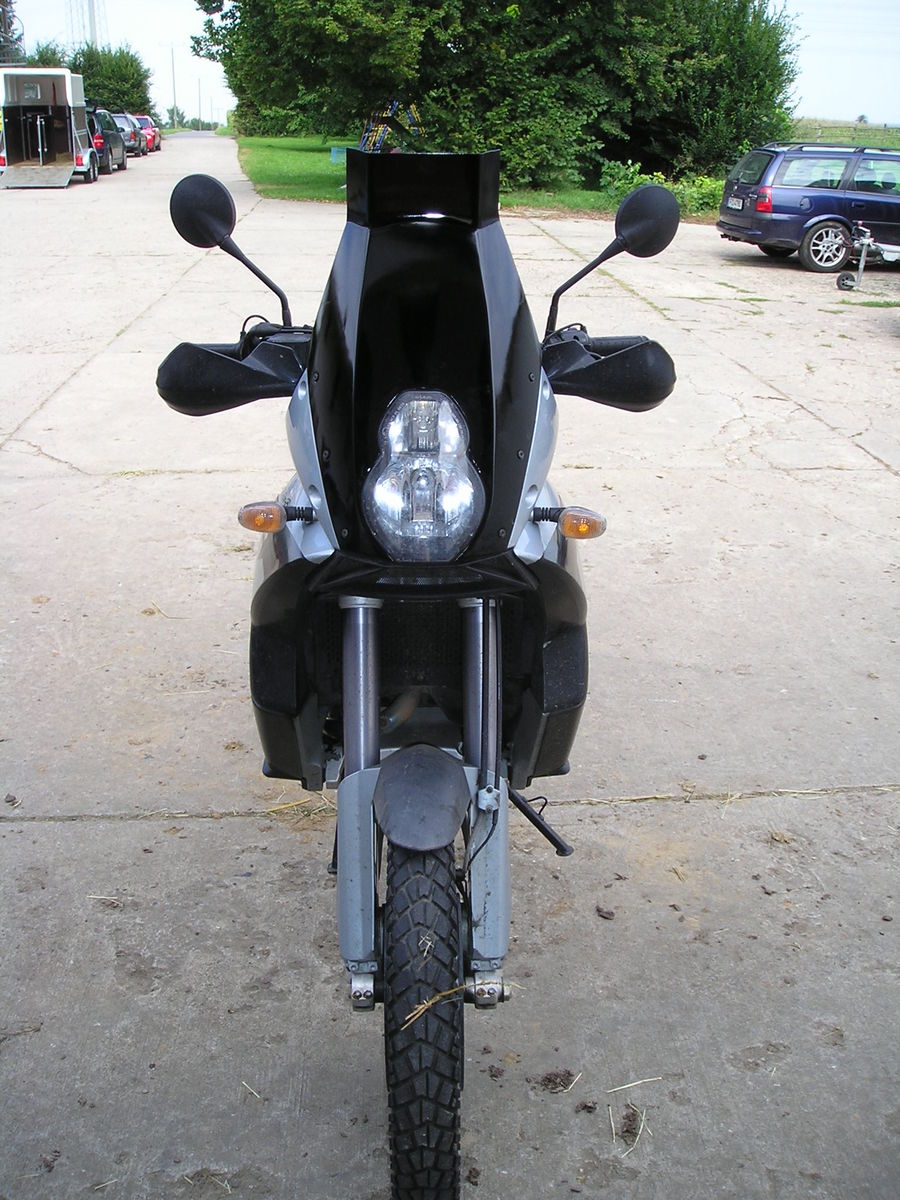

BeitragVerfasst am : Sa, 9. Sep 2006, 20:36    Titel: Antworten mit Zitat

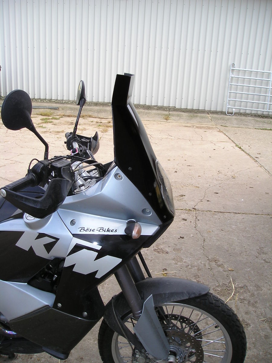

So, der Flip ist oben ca. 1,5cm abgsägt und an den ecken abgerundet worden.
Probefahrt, super!
Selbst mit Crosshelm ist bei tempo 217 (schneller läuft meine Kähte nicht Mad ) absolut ruhe.
Sollte selbst bei 2meter Drivern und aufgepolsterter Sitzbank auch passen.
Hab momentan die hohe Bank drauf, sicht nicht viel schlechter als mit der normalen Scheibe.
Ich werds morgen noch mal mit der tiefen Gelbank ausprobieren.

So, gestern war ich mit dem 2. Prototyp auf Testfahrt. (1,90m , hohe "S" , Sitzbank 2cm aufgepolstert).
Mit dem hohen Flip ist es fast unmöglich schneller als 130 zu fahren. Die Verwirbelungen werden so stark, daß ich dachte mein Helmschild reißt ab.
Werde jetzt auch mal zur Säge greifen und den Flip stufenweise kürzen.
Ergebnisse folgen.
