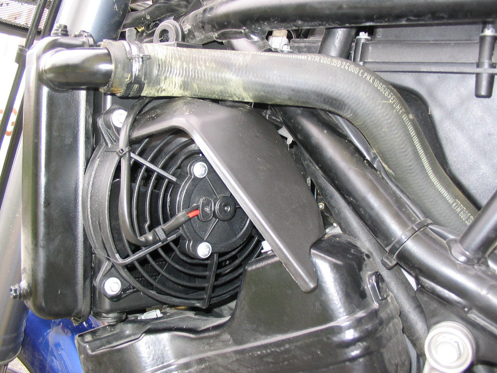

und drittens: heiß wird der motor! gut für den winter, ist das bie euren auch so? vor allem am linken beim bekommt man es zu spüren...
Es gibt für 2,- ein Luftleitblech, was hinter den Lüfter geschraubt wird. Kleiner Preis, große Wirkung. auch wieder Wink
Kann ich nur bestätigen! Teil Nr.6003.504.4050 "Lüfterkappe 05" und die 2€ irgendwas zahlen sich definitiv aus!

khemal01 @ Sa, 26. Aug 2006, 7:39 hat folgendes geschrieben:
Es gibt für 2,- ein Luftleitblech, was hinter den Lüfter geschraubt. Teil Nr.6003.504.4050 "Lüfterkappe 05" und die 2€ irgendwas zahlen sich definitiv aus!
Diesmal hab ich brav die benutzt !!! Very Happy
Ich will das Kuftleitblech auch bestellen, bei meinem KTM-Händler haben sie aber die Art.nr. nicht gefunden. Gilt die obige Nr. auch für Modell 2004 oder wenn nein, könnte mir da einer netterweise die richtige Nummer sagen ?
Dabke und Gruß ! Claudia

BeitragVerfasst am : Mo, 28. Aug 2006, 15:16    Titel: Antworten mit Zitat
zur Ergänzung:
das Luftleit-"plastik" funktioniert prima. Allerdings natürlich nur wenn der Lüfter läuft, auf die generelle Hitzeentwicklung hat das keinen Einfluß.

Schradt @ Mo, 28. Aug 2006, 16:25 hat folgendes geschrieben:
Äh.. und was steht drei Beiträge weiter oben?!
http://forum.lc8.info/viewtopic.php?p=91903#91903
lesen
heul ...aber genau wegen dieses Postings frag ich doch !!! Da steht die Artikelnummer von "Lüfterkappe 05" und ich möchte gerne wissen, ob das die gleiche Nummer auch für Modell 04 ist !!! wacko
Keiner versteht mich !!! Sad mellow
