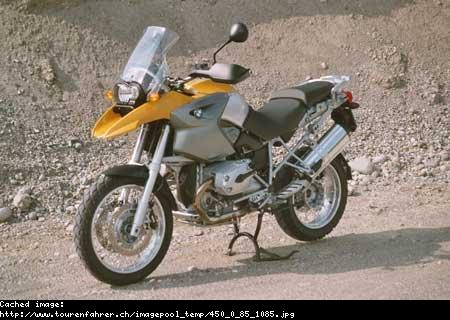

Beiträge insgesamt: 7571
BeitragVerfasst am : Do, 24. Aug 2006, 20:48    Titel: Antworten mit Zitat
Wuffi @ Do, 24. Aug 2006, 20:13 hat folgendes geschrieben:
Die um 20kg schwerere GS ist jedenfalls um einiges leichter in die Höh´gegangen.
Die um die 50kg schwerere GS hat einen genial konstruierten Aufbockbügel,
für die Fusssohle.
Geht aber nicht an der LC8, die wird sonst zum GS-Fänger.
BeitragVerfasst am : Fr, 25. Aug 2006, 5:49    Titel: Antworten mit Zitat
Schau dir den Hauptständer einmal an.
Wenn du so etwas an die LC8 schraubst, kannst du Tutteln kicken.
www.bbshome.ch
