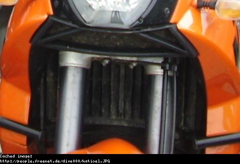

Die zweite Stelle kann ich mir aber überhaupt nicht erklären, und zwar ist die Frontverkleidung bds. neben dem Kühler ganz ölschmierig.
Die Schmiere sitzt beidseits auf dem nach innen geknickten, also Richtung Kühler weisenden Teil der Verkleidung und zwar von Höhe Sturzbügel bis fast zur Lampenmaske. Kann das Geabelöl sein ? Die Kühlerabdeckung selbst (wo ich auch ein Hinspritzen erwarten würde) ist sauber. Komisch... wacko

Hallo Claudia.
Die Welle ist ein Schwachpunkt, hat mir auch ein Händler aus Sibenik / Kroatien bestätigt.
Dein anderer Ölverlust ist Benzin! Deine Entlüftungsschläuche enden in den Hamsterbacken. Und wenn da ´was ´rausläuft, setzt sich Dreck ab, so dass es aussieht wie Öl. Ist also normal und kein Grund zur Beunruhigung.
Weiterhin viel Spaß mit dem Gerät!

Älbler @ Mo, 21. Aug 2006, 11:26 hat folgendes geschrieben:
Nimm mal die Hamsterbacken ab und schau dir die Verlegung der Entlüftungsschläuche an. Die Einschraubwinkel in den Tanks müssen nach oben zeigen und die Schläuche ganz nach oben in den Hamsterbacken geführt sein. Am besten über die oberste Schraube, womit die Hamsterbacke am Cockpit angeschraubt ist. Dann läuft normalerweise nie Benzin aus.
Gehen die Schläuche ab Tank direkt nach unten, kann Benzin rauslaufen. GGf. reklamieren und längere Schläuche verlangen.

Puh, dann bin ich wegen dem vermeintlichen "Öl" vorne ja total beruhigt Rolling Eyes ! Nützt es eigentlich was, nicht ganz vollzutanken, damit durch die Entlüftungen kein Sprit kommt ?

Wenn, wie Schradt schon richtig geschrieben hat, die Entlüftungswinkel nach oben zeigen, kannst du ruhig bis an den schwarzen Stutzen volltanken, ohne dass etwas von dem kostbaren Nass austritt.

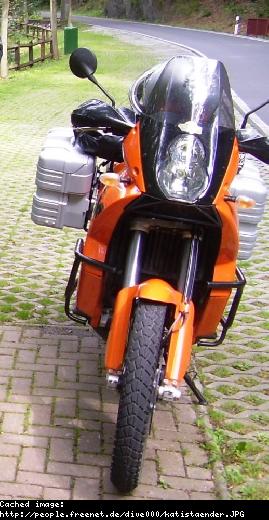

Wegen Ständer... ich meine den Seitenständer, der ist so lang ! Ich hab die Normale, nicht die S, Mod. 2004.
Hab hier mal ein Foto, da geht es schon leicht bergab zur Ständerseite und sie steht immer noch sehr steil. Hoffe, man kann es erkennen ?
Dann wird der Ständer evtl. von einer S sein.
diese haben längere Ständer. Wink

BeitragVerfasst am : Mo, 21. Aug 2006, 12:51    Titel: Antworten mit Zitat
@ Claudia
Ahhh... Montag morgen wacko ...natürlich meinte ich eigentlich den Seitenständer und nicht den Hauptständer....und der ist Serienausstattung.
Ansonsten siehe Antwort von no Carrier.
Das Teil ist vermutlich von der S....
Soll der Händler des Vertrauens mal prüfen.
VG Schimmi

Wegen der Ölschmiere an der Verkleidung vorne hab ich selbst unter die Hamsterbacken geschaut - die Entlüftungsschläuche sind richtig verlegt, daran kann es also nicht liegen. Ich werde das mal weiter beobachten...

Axo, wegen der Länge des Seitenständers hat er sie neben das gleiche Modell gestellt nd die standen auch gleich. Ist vielleicht doch einfach der Unterschied zur Twin (die sehr schräg stand), der mich irritiert ? Jedenfalls nicht versehentlich ein S-Ständer dran.
