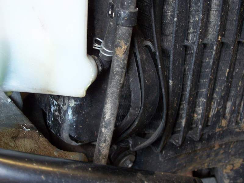

Seitenverkleidung und Tank demontiert und was sehe ich:
Ausgleichsbehälter mit Riß
 Dateigröße:  38.36 KB
 Angeschaut:  11611 mal
Nahaufnahme
 Dateigröße:  24.18 KB

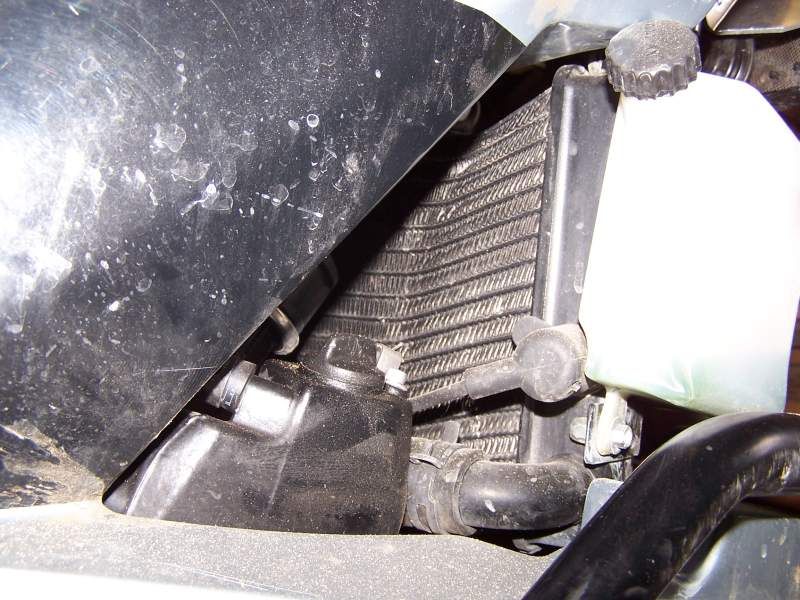

verschobener Kühler von vorne
 Dateiname:  KTM Kühler 012.jpg
 Dateigröße:  58.21 KB
 Heruntergeladen:  1474 mal

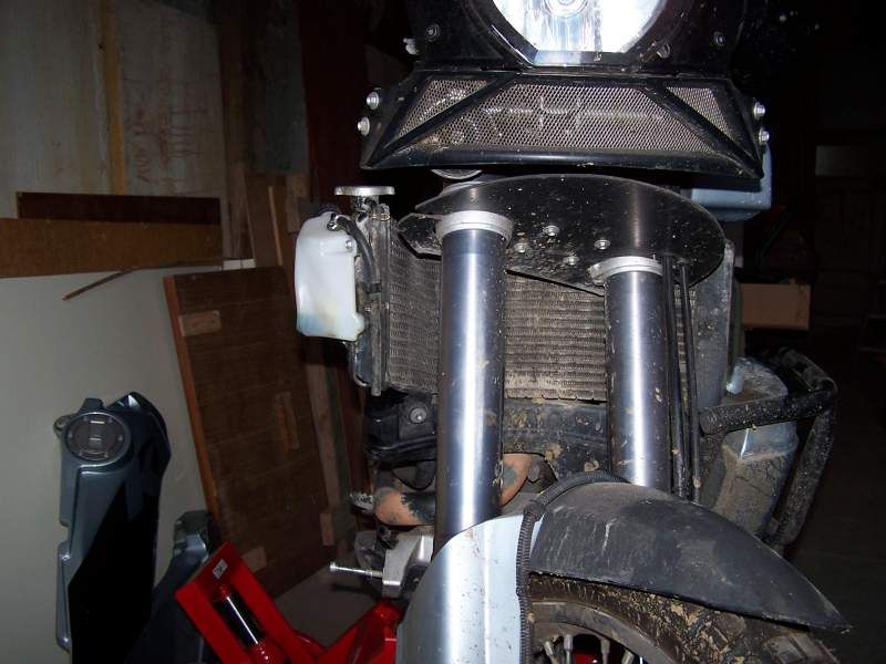

von hinten
 Dateiname:  KTM Kühler 005.jpg
 Dateigröße:  93.97 KB
 Heruntergeladen:  1418 mal
sauber nach oben gebogen
 Dateiname:  KTM Kühler 016.jpg
 Dateigröße:  67.08 KB
 Heruntergeladen:  1440 mal

@Micha: Bau den Kühler mal aus und schau, ob der noch ohne Widerstand Wasser von einem Stutzen zum anderen durch lässt, falls nicht, dann zurückbiegen, falls dann undicht, entweder löten, oder neu kaufen (bei ebay is grad einer drin)

BeitragVerfasst am : Mi, 16. Aug 2006, 18:25    Titel: Antworten mit Zitat
und wieso iss denn nun der Kühler verschoben ? Sturz ? Wie sieht da Tank und Verkleidung aus ?
