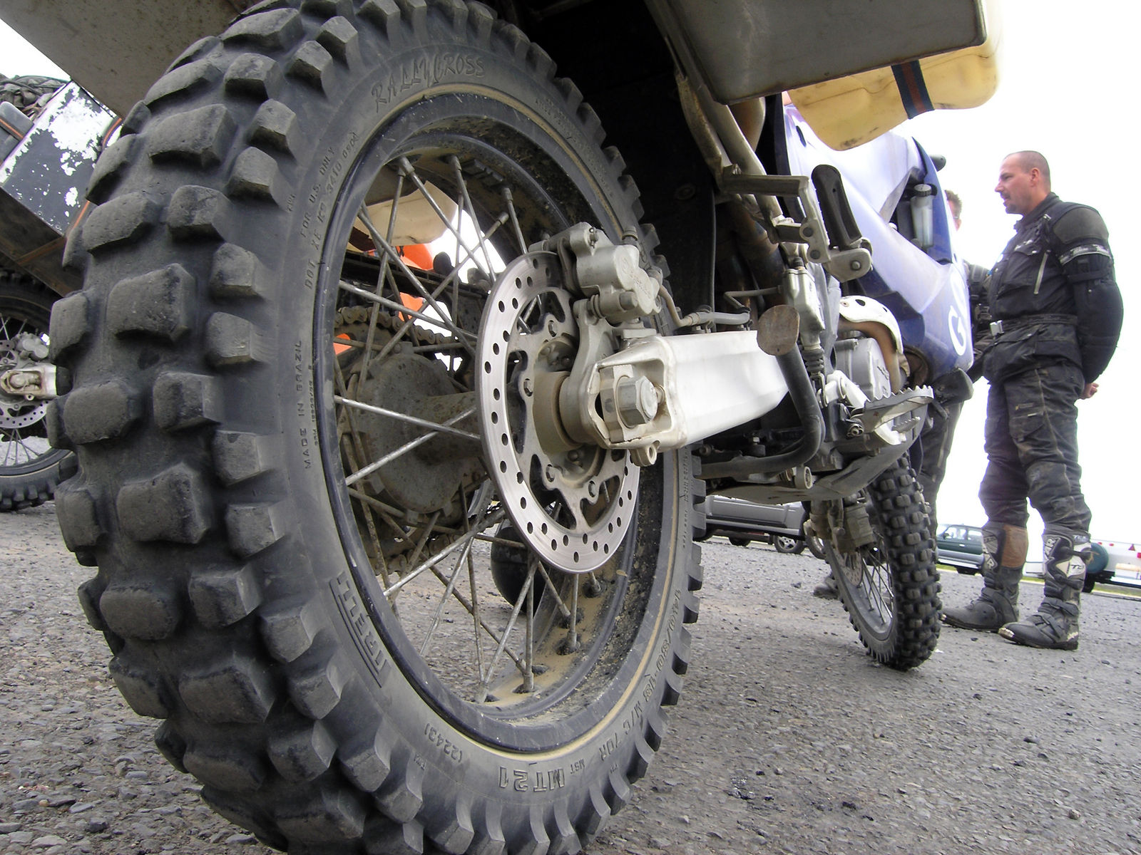

natürlich kein Problem (4 *LC8 in Island damit wohl auf )
 Dateigröße:  422.2 KB
 Angeschaut:  833 mal
egal ob auf 2,5 -3,5 oder 4" Felge - Hier 4 "

ollo 950 @ Do, 10. Aug 2006, 22:55 hat folgendes geschrieben:
Danke für die schnelle Antwort!

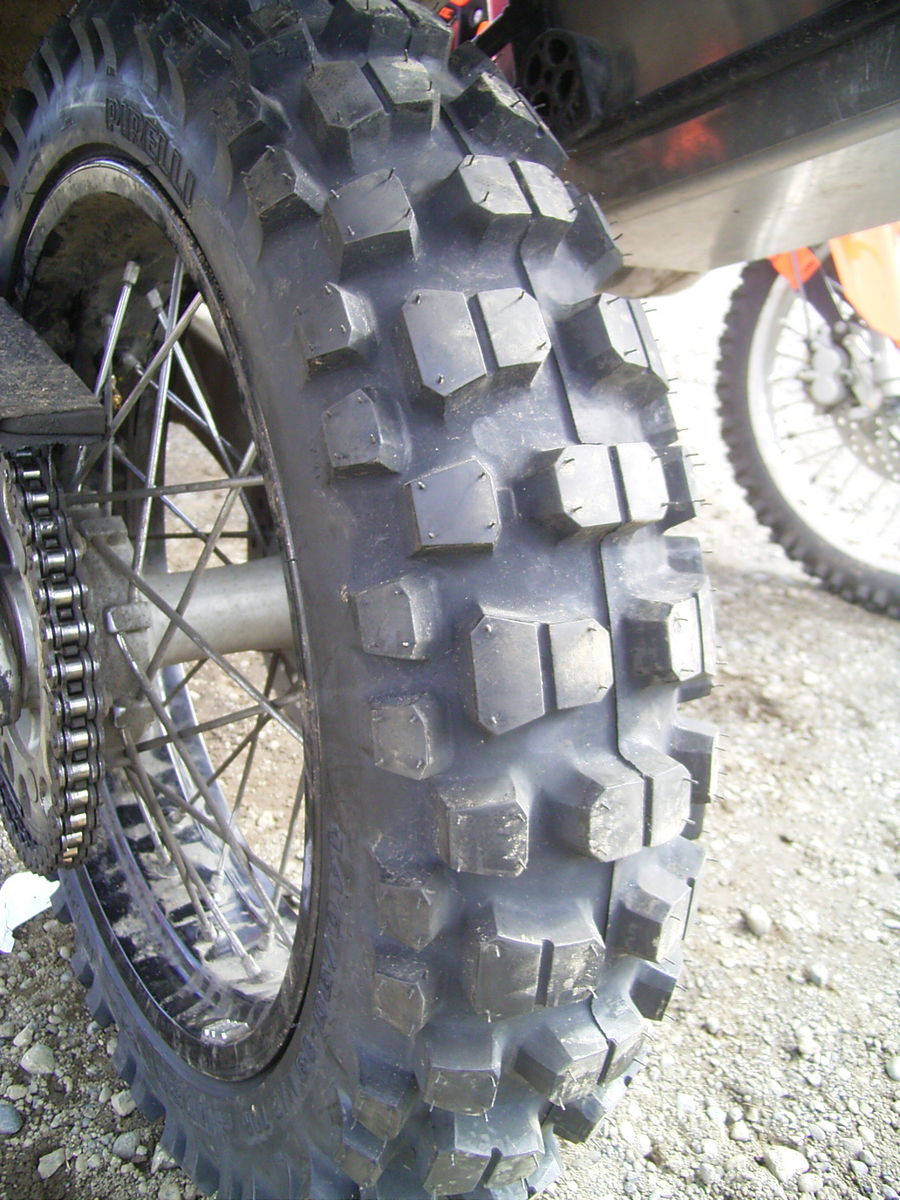

MT21 ist ein ausgezeichneter Reifen für die LC8,
mit dem kannst auch anständig Kurvenwetzen
und halten tut der auch ganz gut.
Das umrüsten auf 2,5 Zoll hinten würd ich mir sparen,
das hatte ich auch überlegt, is aber für die Würst,
die 140er passen auch so gut drauf.
Seh da null Vorteil, der den Aufwand rechtfertigt.
LG
Gerhard
 Dateigröße:  110.53 KB
